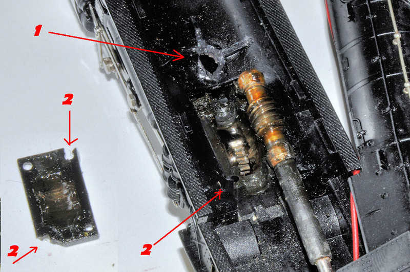

Il lungo filo rosso (non originale) è quello che collega la lampadina (non originale) con il tender. In fondo a questo filo era saldato un corto spezzone (visibile nella foto) che avrebbe dovuto essere collegato al telaio della motrice (ma in quella zona non c'è un punto dove si possa collegare)
Col n.1 il grosso squarcio dove era presente l'attacco della zavorra
Con i nn.2 le importanti spaccature della scatola della trasmissione
Parlando un attimo della zavorra staccata:
Lo squarcio ove risiedeva l'attacco della zavorra era ampiamente ricoperto di spesse sbavature di collante (che ho dovuto rimuovere con fresa e trapano). Questo dimostra che la zavorra si era già staccata prima dell'invio postale e maldestramente incollata.
Essendo la zavorra pesante (naturale che lo sia :lol: ) e mal incollata (innaturale che lo sia :evil: ) un semplice "sussulto postale" deve essere bastato per liberarla all'interno della caldaia (con ulteriori danni aggiuntivi).
Ora devo dire che è possibile che il venditore non sapesse della zavorra e forse anche della lampadina e che quindi abbia venduto in buona fede. Questo però lo giustifica solo in parte: all'esterno erano chiaramente visibili le mancanze di parti originali (pedane del tender) e riparazioni malfatte (pancone spezzato e rincollato in due punti e pedana sinistra ricostruita in modo approssimativo, tetto della cabina mal messo e mancanza del mancorrente frontale causato dall'impossibilità di montarlo ma presente nella scatola. Anzi nella scatola Francesco ha trovato anche i pezzi dell'impianto di illuminazione originale e due giunti di trasmissione (possibile che il venditore non li ha notati).
Come minimo doveva presentare: "Modello incidentato con varie elementi da risistemare" o qualcosa del genere.
Naturalmente abbiamo molte altre foto da mostrare ma per ora mi sembrano sufficienti queste.

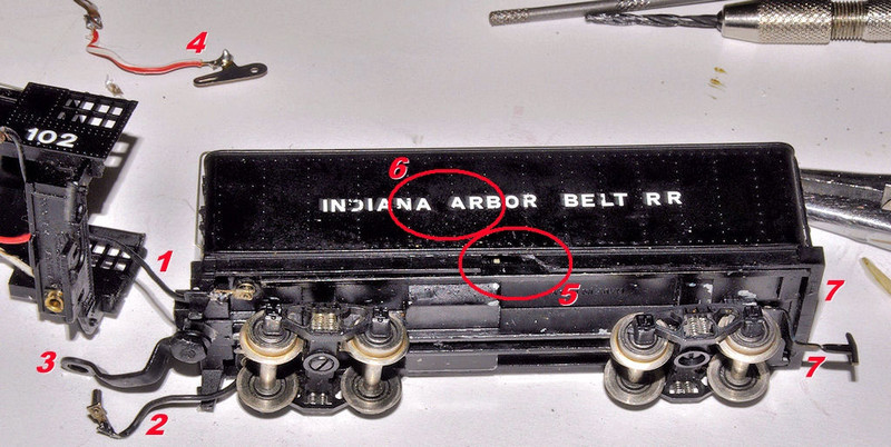

Vediamo il tender prima dell'intervento (rotture a parte) anche per commentare la tecnica RR dell'epoca (siamo nel 1962)
Con i numeri 1 e 2 notiamo i due cavetti che collegano (nella foto uno è staccato) il tender con la motrice.
Il motore è nel tender: uno dei due carboncini e collegato elettricamente col telaio (in zama) a cui sono avvitati i carrelli: le ruore destre, munite di lenticole in acciaio (non visibili in foto) prendono corrente dalla rotaia (destra), due linguelle in contatto con gli assi conducono corrente al telaio e quindi ad un polo del motore.
Il cavetto n2 (che si occupa di alimentare il secondo polo del motore) si deve inserire nella boccola sotto la cabina e questa boccola deve essere collegata al telaio metallico (della motrice) che prende corrente dalle ruote destre.
Se non ci fosse la lampadina basterebbero questi collegamenti.
Per alimentare la lampadina, un suo polo si collega direttamente al telaio della motrice, l'altro deve andare a prendere corrente al telaio del tender per mezzo del cavetto n1.
Il gancio 3 è incernierato al telaio in zama del tender quindi è in collegamento elettrico con la rotaia destra. Il telaio della motrice è in contatto elettrico con la rotaia sinistra. Ma non tutto il telaio è in metallo: la parte posteriore-centrale è in plastica isolante ed è qui che si innesta il gancio del tender evitando il corto circuito.
Ci sarebbe da chiedersi a che serve il cavetto n.1: non si poteva usare il gancio del tender per alimentare la lampadina?
Evidentemente all'epoca non ci avevano pensato o più probabilmente il contatto non era affidabile e non avevano ancora "inventato" il sistema della "molletta-ferma-perno" che sarà in uso sulle locomotive della generazione successiva.
Tornando ai "guai di Francesco" notate: n.4 le parti smontate del portalampade originale- n.5 lo spacco ben evidente sulla cassa del tender (con pezzo asportato)- n6 la scritta (errata) realizzata coi trasferibili da cartoleria (che si stacca appena la sfiori)- n.7 la mancanza dei predellini del tender.

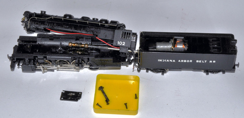

Cenni sulle sommarie riparazioni eseguite.
Lettera "A" nella foto: al centro dello squarcio dal lato interno è stata incollato un rettangolo di plasticard forato (per centrare la vite di serraggio della zavorra): una volta posizionato, è stato annegato nella resina epossidica (Acciaio LIquido Pattex). La resina è servita anche come stucco per riempire e pareggiare, come si vede nella foto.
Lettera "A": riparazione dello squarcio
Lettera "B": ripristino dell'alimentazione del motore e del faro
Lettera "B" abbiamo recuperato la linguella forata che alimentava la lampadina originale. Ad essa è stato saldato uno spezzone di cavetto collegato al filo rosso della lampadina "taroccata" (il suddetto filo è stato tagliato vicino alla lampadina e saldato al corto spezzone per evitare collegamenti troppo lunghi)
La linguella forata viene inserita nella vite che blocca la caldaia al telaio. In questo modo la vite collega elettricamente il telaio metallico della motrice al filo rosso, alimentando contemporaneamente lampadina e motore (nel tender)

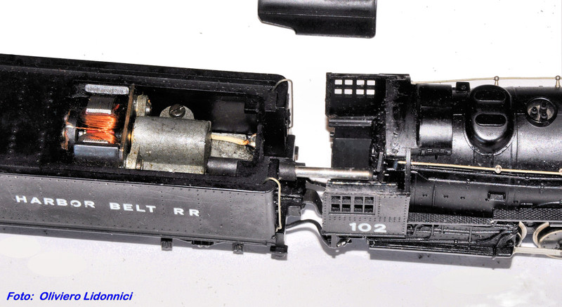

Prima di incollare il tetto della cabina si è dovuto eliminare le sbrodolature e gli spessi strati di collante di precedenti, maldestri ed infruttuosi tentativi di riparazione.
Le pareti ripulite, della cabina
Notate il motore con il gruppo di demoltiplica.
Sul giunto di trasmissione non ho trovato ancora conferma sull'originalità.

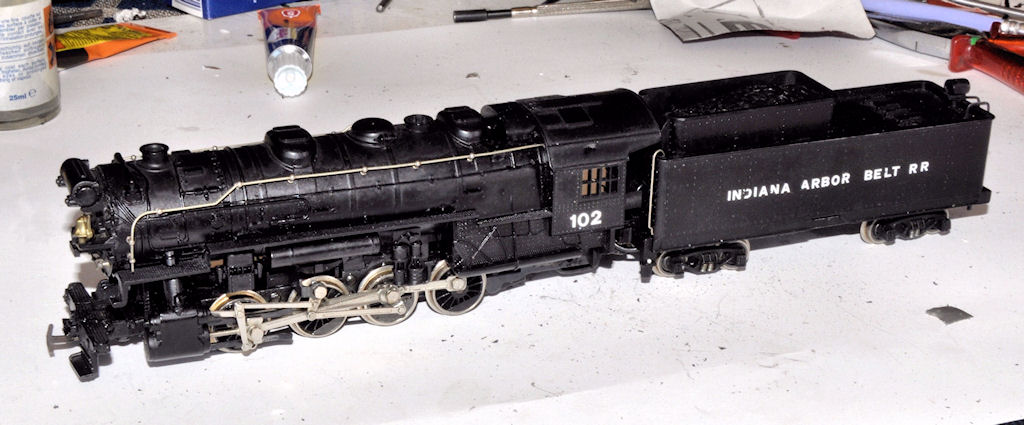

La locomotiva, funzionalmente riattivata. Ma esteticamente ancora da sistemare.
