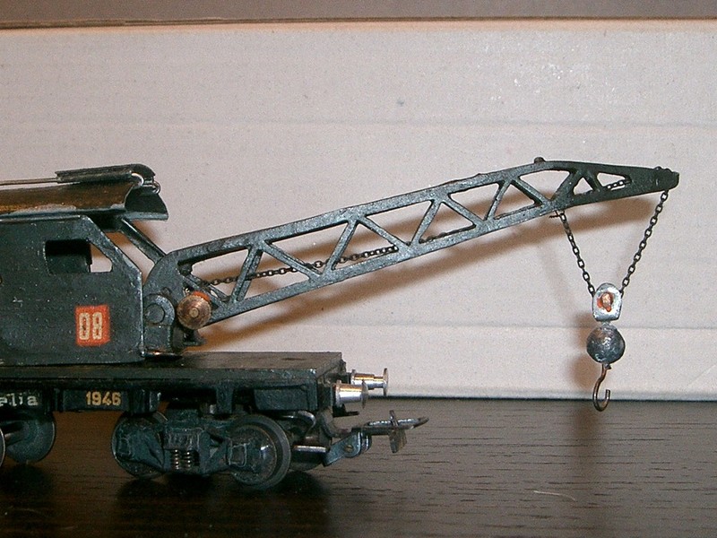

Qualcuno mi chiedeva di che materiale era fatto il braccio. Rispondo dicendo che è lamierino tranciato con saldature per la crociera di rinforzo. I segmenti a zig-zag che irrobustiscono il tutto sono precisamente paralleli e identici da una parte e dall'altra il che dovrebbe significare che il volenteroso modellista li ha segati con il seghetto da traforo mettendo le lastrine una sopra l'altra. Il braccio comunque è più lungo di quello del carro RR simile fatto sempre negli anni 50. Che fosse quella realizzazione un ridimensionamento di questo originario progetto forse un po' troppo ambizioso da realizzare su scala industriale per le eccessive complicazioni di funzionalità?? Ciao a Tutti Massimo (maxgottardo)

Per chi mi chiedeva di cosa era fatto il braccio specifico che è di lamierino tranciato. Dico tranciato perche dalla foto che allego si vede l'estrema precisione e allineamento di parallelismo fra le travature principali e di rinforzo. Io ho lavorato assai con il seghetto da traforo, ma una cosa così precisa e parallelamente allineatissima non sono riuscito mai a farla. Voi? Massimo Maxgottardo

Per quanto riguarda il braccio della gru trovo notevole il lavoro di foratura ma si vede molto bene l'irregolarità delle sezioni traforate. Segno evidente del lavoro manuale (ma ciò non esclude che sia stato fatto in RR) a base di limette (la tranciatura sarebbe stata perfettamente regolare).
Continuo a sostenere la tesi di un lavoro artigianale realizzato da un appassionato fermodellista che ha usato componentistica RR

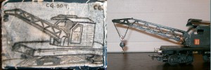

Poi il disegno sulla confezione è piuttosto infantile, nulla a che vedere con le immagini ufficiali RR

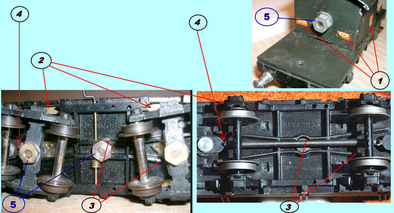

Messaggioda Oliviero Lidonnici » 3 mag 2014, 16:16
Dopo la risposta di Giorgio non dovrei aggiungere altro, mi limito a riassumere e ribadire quanto espresso da Massimo e da Tricx e dagli altri (mi scuso con quelli che non ho citato)
Come si è detto, quel disegno dimostra la mancanza delle pur minime conoscenze di disegno tecnico: non si può ammettere che provenga da un laboratorio RR che doveva ospitare almeno tecnici diplomati, con conoscenze di disegno almeno di scuola media superiore. A parte i grossolani errori di assonometria e/o prospettiva, sono del tutto errate oltre che le forme, le proporzioni (la gru è troppo corta e carrelli e ruote troppo piccoli). Il gancio non potrebbe posizionarsi in punta e il "disegnatore" non è stato in grado di rappresentare i respingenti in modo realistico.
1- Il famoso numero arancione (anche se ne sappiamo ancora poco) si è notato fosse posto sotto al telaio per contraddistinguere il "pezzo" prodotto. Qui invece ne troviamo molti, posti a scopo decorativo, sopra il modello. Non mi sembra un uso coerente.
2- Come si è detto il carro è basato su di un pianale a due assi. Per far posto ai carrelli i portasale sono stati "strappati" per far posto ai carrelli. Attraverso gli squarci si intravede il materiale chiaro del ripiano (la bakelite è nera....sembra legno?....oppure vetronite?- comunque materiali atipici per RR!) .
4-Gli agganci originali sono rivettati al loro posto ma, a causa dei carrelli, è eliminata la molla che serve a mantenerli in asse. Senza la molla l'aggancio automatico non funziona!
I carrelli sono normalmente dotati di agganci propri solidali al carrello. Perchè montare ganci rivettati al telaio?
Se il carro fosse stato ideato in un laboratorio RR avrebbero utilizzato un telaio nuovo, ancora senza ganci. Il rivetto è difficile da smontare e il costruttore del carro ha preferito lasciarli.
5- L'utilizzo di dadi e viti da 3.2 (da ferramenta e limati in modo irregolare) non è usuale per RR. La ditta comasca utilizza normalmente viti e dadi da 2,5 mm. Inoltre i carrelli sono usualmente montati con la testa della vite in basso e il dado (o l'elemento filettato) posto in alto sul telaio.
Per concludere, ritengo altamente improbabile che un lavoro (ottimo come amatoriale ma estremamente grezzo per un lavoro professionale) sia stato realizzato da RR nell'ambito della sua produzione (anche se sperimentale)

anche la scatola è un pasticcio... non certamente rivarossiano.
La ribaltina con incollato un altro foglio "a losanghe"? ...e che senso aveva?... (x)
I colori diversi non giustificano nulla: maxgottardo dice che il colore azzurro è più chiaro a causa della protezione dalla luce... generalmente è il contrario!
E anche questo aspetto non giustifica la necessità di un simile intervento; in RR ne avevano di scatole corrette e sane!
