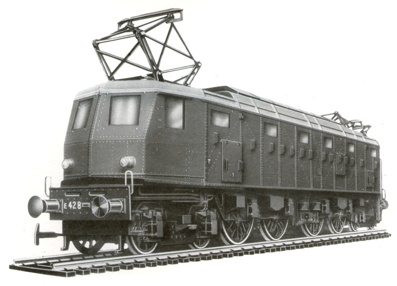

.....attenti agli sportelli sulle fiancate.....
Al vero le E428 semiaerodinamiche ed aerodinamiche ne avevano 3 sul lato destro e 2 sul lato sinistro (quelle ad avancorpi, non avendo quelli vicino alle cabine, ne avevano 1 a destra e nessuno a sinistra, idem le E326 dopo la ricostruzione del dopoguerra), e a quanto vedo dalle foto sia Fleischmann che Rivarossi già all'epoca avevano riprodotto questa differenziazione delle fiancate, quindi non basatevi su questo dettaglio per identificare l'uno o l'altro ;-)
Comunque, se la pagina del catalogo con la foto sul plastico è questa... http://www.rivarossi-memory.it/Catalogh ... 3%2017.jpg ....confermo che la E428 è Rivarossi, e si vede appunto la fiancata destra con 3 sportelli mentre nel disegno sopra è raffigurata dal lato sinistro.

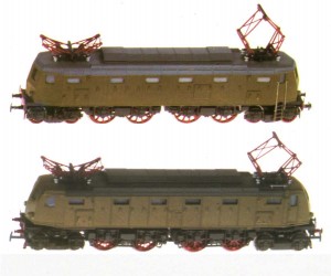

Indubbiamente quanto segnalato da Massimo in merito alla foto riportata sul libro di Molfa si tratta proprio del 428 Fleischmann modificato ampiamente per adattarlo alla produzione RR. Il prototipo dev'essere poi servito non solo per le foto ma anche per gli spunti di progetto, anche se lo stampo risultante è cmq ampiamente diverso da quello Fleischmann:
- chiodature più "fitte" e numerose
- ultimo gradino della scaletta lato guida solo riportato e non "ritagliato" nella cassa
- nell'imperiale lato guida è riportato un piccolo mancorrente in metallo fatto con i supporti ed il "filo" in metallo dei mancorrenti tipici delle carrozzerie delle macchine RR a vapore
- chiodature sull'imperiale distribuite in modo differente
- scala della cassa diversa (più piccola) nella produzione RR
- giunti isolanti (verticale e orizzontale) più raffinati
- tubature diverse ricavate nel sottocassa
- finestrini frontali trapezoidali
- targhe riportate al centro-cassa diverse per ciascun lato
Questo per limitarci alle sole, principali, evidenze della sola cassa.
Tali diversità sono ampiamente rilevabili in entrambe le versioni Fleischmann: sia nella prima (caratterizzata da ruote "rosse" ma anche da imperiale e motori color castano e cassa color isabella chiaro) che nella seconda (caratterizzata da ruote "castano", imperiale e motori color castano e cassa color isabella scuro - simile ad un castano -). Con tutta probabilità i tecnici RR hanno avuto per le mani la prima versione (ruote rosse) dalla quale hanno mutuato il loro progetto e... un errore macroscopico: le ruote color rosso (al vero in castano) [ops.gif] . La mia Le 428/R, da questo punto di vista, parla chiaro.

Probabilmente le scalette verranno aggiunte solo dopo il 62/63 infatti nella foto del catalogo suddetto ancora non c'è la scaletta mentre nel disegno (o foto ritoccata) soprastante la scala è presente. Ovvero le scalette erano previste ma ancora non disponibili! Faccio presente che quelle scalette, dal punto di vista costruttivo, sono un pezzo piuttosto impegnativo (molto più delle "misere" scalette dei vari 424, 636 e 646) e penso che ci abbiano messo un po' di più per produrle.
Se quanto affermo corrispondesse alla realtà, dimostrerebbe ancor più la fretta di "buttare" sul mercato un prodotto ancora incompleto. -1-
