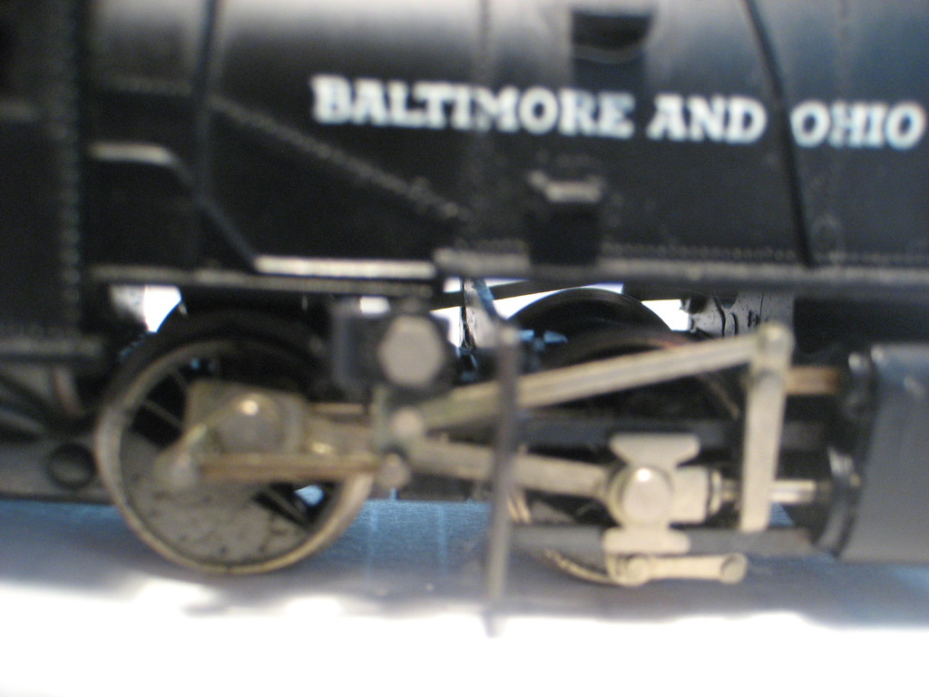

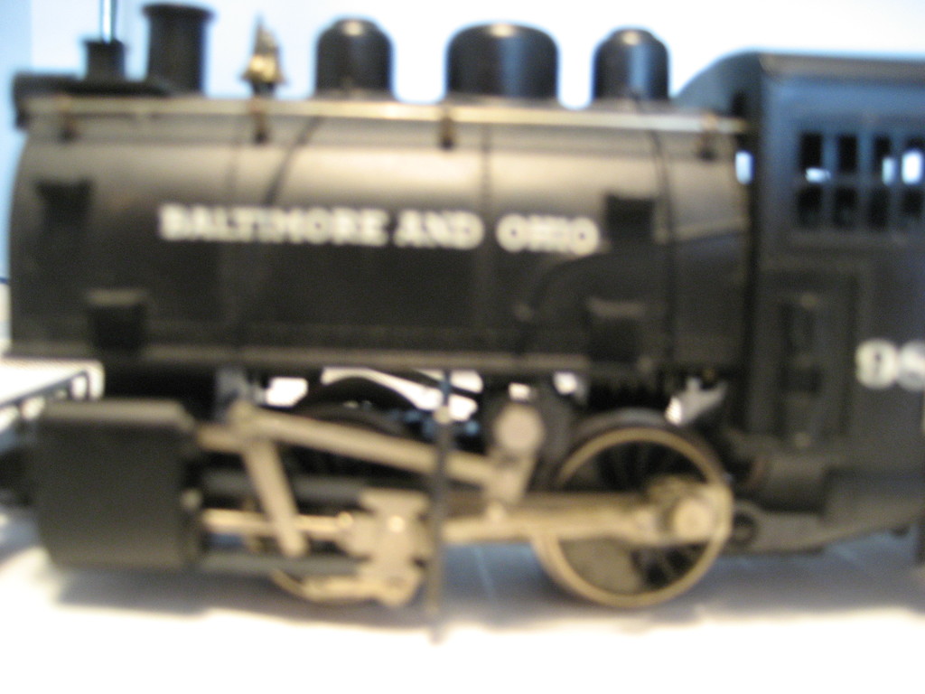

Messaggioda Tricx » 3 lug 2013, 19:06

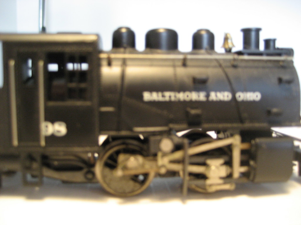

Ahimè ! ...l'altro ieri sera, si è nuovamente bloccata !...spero solo di non aver cantato vittoria troppo presto e che le terrificanti ipotesi di Oliviero non tornino prepotentemente alla ribalta !
Quando avevo dato la "lubrificatina", non avevo smontato totalmente la loco, ma ero "passato" di sotto, svitando e togliendo la lastrina "copricarter" (scusate se non ho utilizzato termini esatti, ma spero di essermi comunque spiegato ), sotto la quale sono contenuti gli assi.... e non mi pare di aver fatto pasticci coi biellismi.
Tutto ciò perchè ho sempre (...in passato dopo aver svitato la vite del fumaiolo, non ero riuscito a disincastrare nulla ed avevo sempre rinunciato ad aprire la B & O...) trovato estrema difficoltà a tentare di aprire questa loco.
In proposito ho constatato che il "foglio istruzioni" avrebbe più correttamente dovuto consigliare, per togliere la carrozzeria, di svitare anche la sottostante vite fissa-gancio anteriore e fissa-zavorra, senza liberare la quale a me non riesce proprio (senza forzare e rischiare di spaccare la parte posteriore della loco) di fara arretrare la carrozzeria di quel tanto che basta per liberarla dai due risalti posteriori.
In ogni caso è sempre abbastanza disagevole tutta l'operazione.....quindi peccato aver già rimontato la carrozzeria.
Tornando alla situazione di blocco, avendo sospeso ogni operazione e prima di procedere a qualsiasi manipolazione, allego foto della situazione attuale dei biellismi, che in effetti mi paiono un pò incasinati e mi sembrano avere un non so che di strano, che non mi pare (anche se non ne ho la certezza, non avendo mai fatto mente locale specifica a tali problemi) corrispondere alle situazioni (posizioni delle varie bielle) che caratterizzavano in passato la loco.

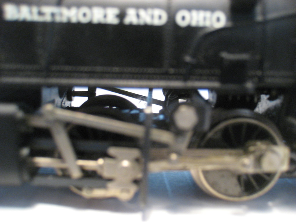

Re: Dockside in corto !
Messaggioda Tricx » 4 lug 2013, 1:06
Boh!... che Vi devo dire !....ho nuovamente smontato la loco e rifatto ancora quanto già fatto la volta precedente.
Ho nuovamente constatato che i biellismi giravano regolarmente e senza resistenza alcuna in nessun punto.
Afferrato tra le dita alberino motore e vite senza fine, il medesimo girava abbastanza bene, anche se in qualche punto pareva essere un pò più duro e offrire maggiore resistenza.
Stavolta ho anche ripulito prima accuratamente la vite senza fine e l'ingranaggio ad essa collegato incavo per incavo e dente per dente con una pezzuola ed una spazzolina, provvedendo poi a nuovamente oliare e ingrassare; poi ho rimontato tutto, tranne la carrozzeria.
Andava che era un piacere per parecchio, come avevo già la volta precedente descritto....salvo alcune improvvise ed incomprensibili fermate, da cui ripartiva dando tutto gas.
Allora ho "siringato" nel condotto delle sferette (...scusate, non mi viene in mente il termine tecnico ...) un pochino di olio, che ho messo altresì, dalla parte opposta, cioè quella della vite senza fine, nel punto in cui l'alberino fuoriesce dal corpo motore.
Per scrupolo ho rimesso qualche goccina di olio sugli snodi e perni dei biellismi.
Dopo un iniziale abbassamento delle prestazioni (o meglio della velocità) ai regimi più elevati, ...ma non al minimo !, rimasto fluido e senza intoppi, è tornata a girare benissimo e stavolta senza imprevisti arresti.
Verificherò ancora nei prossimi giorni il funzionamento prima di rimontare la carrozzeria.

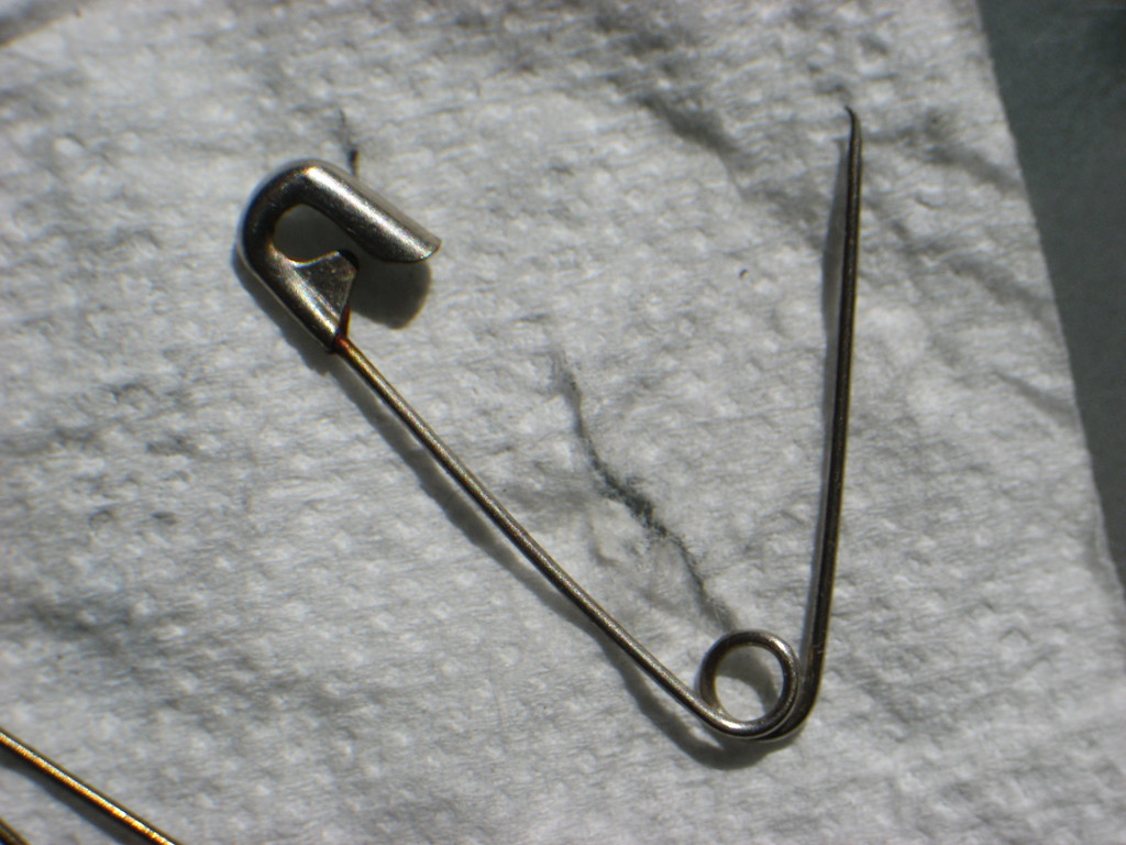

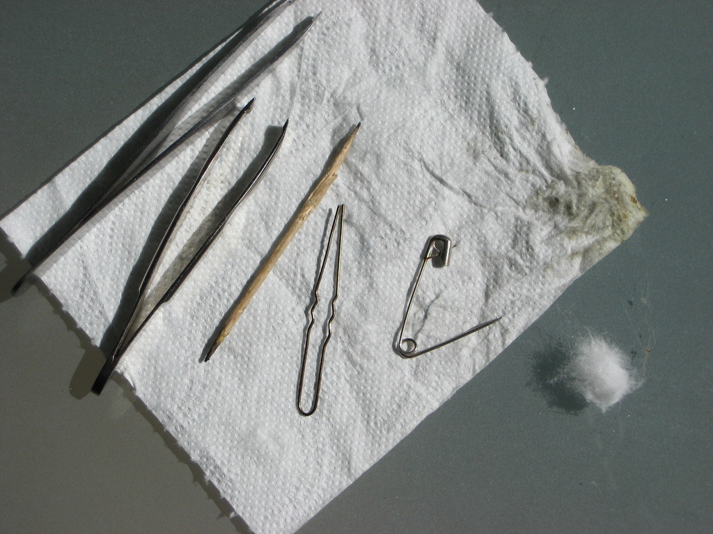

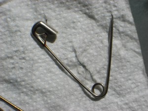

Messaggioda Tricx » 4 mag 2014, 13:04
Dopo i precedenti messaggi a suo tempo postati, avevo in varie occasioni riprovato la loco, che purtroppo non brillava certo per prestazioni....anzi spompava il trafoLima in men che non si dica.
(....per Oliviero: d'accordo, lo so, non è che io mi "fidi" troppo dei trasf. Lima, nè vecchi (o invecchiati) nè di produzione relativamente recente come quello da me in uso, però il motivo per cui lo utilizzo è appunto quasi quello di una "cartina di tornasole" sull'affidabilità di una macchina, nel senso che se una loco Rivarossi gira senza problemi con quello, allora vuol dire che va proprio "da Dio" !.... ).
Quindi di recente ho rimesso mano alla poverina e ( oltre, ovviamente,alla pulizia dei "carboncini" ), utilizzando le sofisticatissime e complicate attrezzature di cui alle foto allegate, sono riuscito a ripulire benissimo in particolare i solchi che separano i tre settori del disco del collettore, e ciò senza smontare ed aprire il motore "a pallini", ma solo approfittando della "generosa" apertura che si trova su un lato dello stesso.
Il risultato è stato veramente un ritorno alle antiche prestazioni di inizio carriera e pertanto volevo qui, se mai ce ne fosse ancora stato bisogno, espressamente testimoniarlo per completezza informativa.
Analogo lavoro ho fatto anche sulla Aln 668 Micetta, delle cui problematiche avevo anche parlato, ottenendo analoghi risultati.
Il problema però sorge quando si ha a che fare con motori di generazione più recente (vedasi ad esempio in questi giorni il caso della mia 740 -233) che presentano un'apertura ridottissima, quasi inesistente !
Che fare allora in quei casi ? Si potrà solo aprire completamente il motore...almeno credo... sempre che ciò sia tecnicamente possibile e non impedito da "accorgimenti al rispoarmio" da RR negli anni introdotti, che da un lato hanno semplificato i motori e li hanno resi meno bisognosi di manutenzione, ma che poi, quando questa col tempo si rende necessaria, sono quasi "non riparabili" se non con le attrezzature della stessa Casa !
Grazie a tutti per l'attenzione e per eventuali suggerimenti in ordine a quest'ultima problematica.

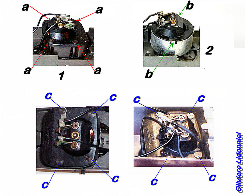

Il motore più semplice da aprire (e più pericoloso da chiudere) è quello di ultima generazione [prima dell'introduzione del "cardanico"] detto da alcuni "motore tondo a boccole" ;vedi n.2 nella tavola:
Prima di qualsiasi operazione sul motore, estrai sempre i carboncini e rimuovi le mollette, riponendole in posto sicuro.
Per asportare la calotta (=coperchio coi carboncini) basta piegare (raddrizzare) in posizione verticale le due linguelle di lamierino (lettera b nella tavola, facendo leva con la punta di un cacciavite sottile o altro strumento simile. Se possiedi una pinza a becco, conviene solo alzare lievemente la linguella col cacciavite e poi usare la pinza per raddrizzarla completamente. Ora basta sfilare la calotta. (Attenzione alla presenza di eventuali rondelline spaziatrici). Il collettore è esposto (ricoda che è molto delicato!).
Dopo la pulizia, per chiudere la calotta, dopo averla riposizionata nella sede, devi ripiegare(delicatamente) le linguelle, riportandole alla posizione iniziale
Attento! Questa operazione si può fare non più di una (o al massimo due volte) nella vita del motore dato che le linguelle si spezzano molto facilmente. Se una linguella si è spezzata, esistono modi per sostituirla ....ma non li spiegherò in questa sede.
Il motore "quadrato a boccole" (n. 1) può presentare quattro viti (a nella tavola) che si svitano senza grossi problemi. Ma spesso al posto delle viti ci sono quattro rivetti (c).
La presenza dei rivetti non è solo una trovata "sadica" del costruttore: almeno uno di questi, a massa col telaio della loco, è impiegato per alimentare uno dei due poli del motore: se non fosse ben serrato la loco resterebbe ferma.
Ora per togliere un rivetto io conosco un solo sistema: consumare la testa (una delle due) con un trapano munito di una punta a fresa, finchè non si sfila senza forzare. Se non hai mano fermissima fai un disastro! Dopodicchè il rivetto è comunque inutilizzabile e lo devi sostituire con una apposita vite con controdado..... sempre ammesso che la testa della vite non sporga troppo, impedendo il corretto alloggiamento (o movimento) del motore.
Naturalmente nel caso di collegamento elettrico, non fidarti troppo della vite che hai messo: conviene istituire un collegamento sostitutivo, con cavetto elettrico, saldato al portaspazzole, che precedentemente era alimentato tramite il rivetto che hai tolto.
Comunque svitate le quattro viti oppure distrutti i quattro rivetti, la calotta si sfila con facilità.
Ora il consiglio è uno: NON SMONTARE I MOTORI SE PROPRIO NON PUOI FARNE A MENO!

Messaggioda Oliviero Lidonnici » 6 giu 2014, 0:12
Effettivamente sono inorridito e ci ho messo del tempo per formulare una risposta essendo questo un argomento complesso:
La risposta si dovrebbe limitare a: “I motori Rivarossi sono autopulenti e non necessitano di pulizia”….Punto.
Come ben sai le spazzole sono composte da un carboncino in grafite (che unge) e da una spazzola in retina metallica (che raschia). Quindi in situazioni di normalità non occorre la pulizia del collettore.
Inoltre inserire punte metalliche (ma anche stuzzicadenti) nei solchi del collettore, lo danneggia: i bordi dei solchi si slabbrano ed il solco si allarga, con la conseguenza di un maggior consumo irregolare dei carboncini che, creando polveri, finiscono con il riempire nuovamente i solchi che obbligano a puliture sempre più frequenti.
La pulizia diventa necessaria solo per eventi non usuali: olio e polvere lasciati penetrare incautamente. Quindi questa è un’operazione che deve essere considerata eccezionale e non fa parte della normale manutenzione.
Quindi in caso di estrema necessità si smonta completamente il motore, in modo da poterlo ripulire completamente (inutile pulire solo i solchi se il resto non lo è!).
Come tu stesso hai dedotto, l’apertura dei vecchi motori “a pallini” faceva penetrare con facilità, la polvere. Questa, poggiandosi sul collettore, si mescolava con i residui di carbonio, rendendo inefficace il sistema di autopulitura.
Ma proprio per evitare questo fatto, tutti i motorini moderni sono sigillati.
Per evitare problemi occorre semplicemente tenere sotto controllo i carboncini, sostituendoli prima che si siano consumati del 40-50% e nel caso che si noti un consumo irregolare.
Come pulire i solchi del collettore senza danneggiarlo.
Bagna il solco con CRC Electro (olio volatile detergente per contatti ellettrici)
Poi con il bordo di un ritaglio di carta da disegno (sottile) cerca di liberare il solco delicatamente. Ripassa con strisce di carta sempre nuove e pulite finchè il solco non è libero e asciutto.
