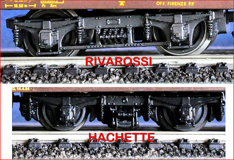

........ecco....bhe! non vorrei sembrare eccessivamente pignolo ma avendoci messo le mani su, ne so qualcosa :? :? :?
Purtroppo i carrelli non sono molto buoni ma le ruote non sono di plastica (solo gli assali lo sono). Se l' esemplare in tuo possesso è buono, è solo una questione di fortuna.
Mi spiego.
Le carrozze Hachette non sono tutte dello stesso livello qualitativo. Due esemplari su tre (almeno di quelle che ho esaminato) presentano almeno uno dei due carrelli difettoso e il difetto è sempre identico quindi è un errore di stampo (gli attacchi delle sale sono asimmetrici e quindi gli assali non sono paralleli, con conseguente riduzione della scorrevolezza in marcia e frequenti deragliamenti soprattutto in manovra a spinta). Anche le ruote: un assale su quattro è difettoso.
Essendo una produzione vastissima, ritengo che gli esemplari provengono da diverse catene di stampaggio e montaggio. Se sei fortunato trovi il modello corretto. Ma al prezzo di vendita in edicola (comprensivo di rivista e binario) ci si può stare, ai prezzi dei "bancarellari".....NO!
Nota sulle ruote: Le ruote sono di metallo ossidato con assale di plastica. Sostituire le ruote non è una buona idea (io l'ho fatto giusto per scommessa). Occorre un paziente lavoro di lima e carta vetrata per inserire ruote di diametro appena di poco maggiore. Il problema è gravoso soprattutto col carrello difettoso (....fa anche rima!) Conviene partire da due carrozze, scegliere i due carrelli migliori montarli su una......e buttare l'altra carrozza(x) :lol: (x)

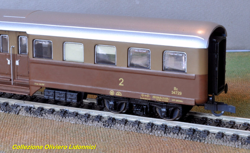

La Corbellini ex Hachette rifatta: i carrelli sono stati avvicinati alle testate e sono rialzati - ruote Vitrains 6049, diametro 9,8 mm (costo 4 assi: 6,5 euro) - agganci corti Roco. Colori satinati: Castano e Isabella Puravest- Argento Humbrol.
I carrelli Lima/Hachette non rappresentano esattamente lo stesso carrello FS: sono solo simili

Mi scuso per la poca chiarezza del mio intervento precedente: le cornici argento dei finestrini sono dipinte a mano dal sottoscritto, con pennello da ritocco 4/0. Indicando la vernice argento Humbrol, non intendevo parlare dell'imperiale (=tetto della carrozza) che nella foto non avevo ancora toccato, ma appunto nei "filetti" dei finestrini (e nelle maniglie delle porte).
