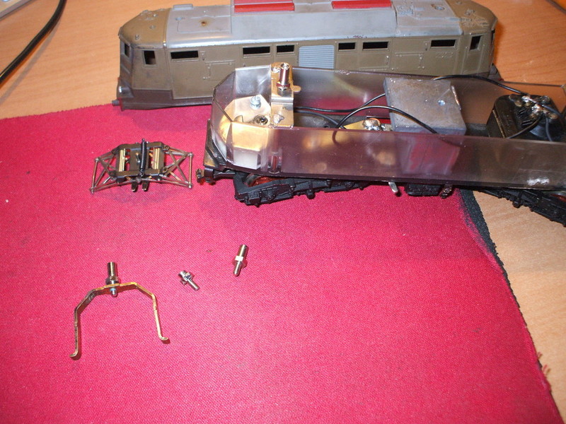

Guarda il mio attachment e le relative prove...
Ho preso degli attacchi che ho recuperato da un vecchio portatile ecc ecc. (l'ho già scritto in un altro posto prima di questo) e poi uno di essi l'ho limato (da cani e storto) per accorciarne l'altezza. Ora devo solo limare la parte sagonale e trovare il modo di farci attaccare il filo da pesca con cui voglio ottenere il modo per ancorare il pantografo.

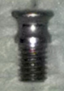

Potrei vedere tutta la boccola?

Perdona la qualita' delle foto fatte qui sul tavolo di cucina :oops:
Antonello

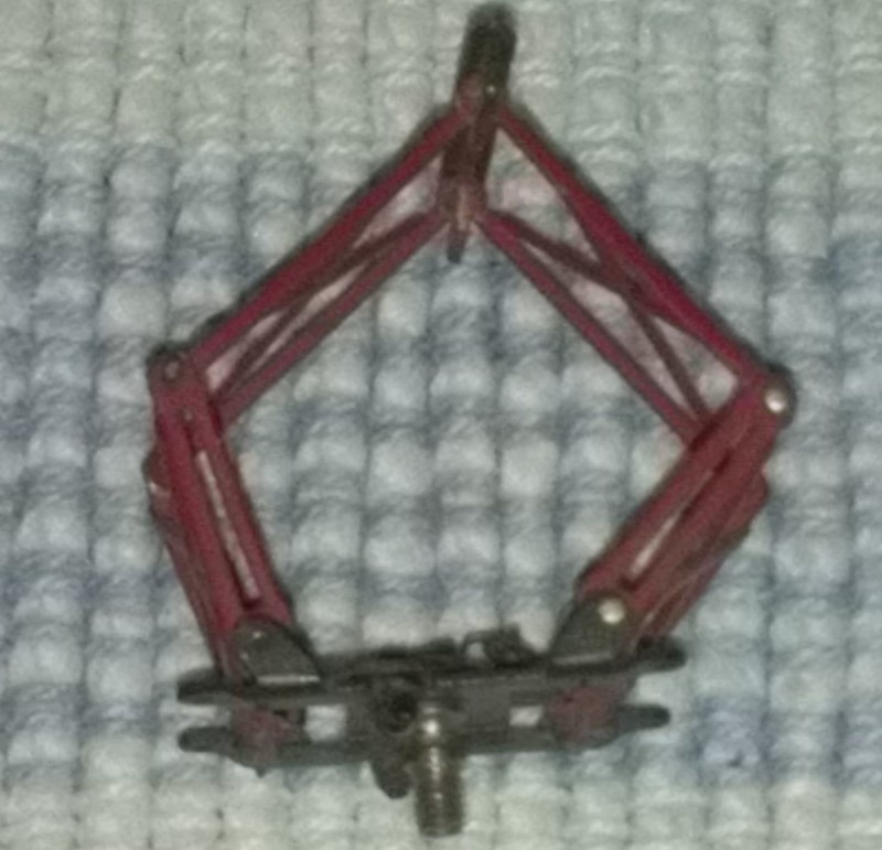

la boccola innestata nel pernetto del pantografo e bloccata dalla molla elicoidale
la boccola

Ok, quindi calibro alla mano, supervista Aliena ( :mrgreen: ), varie prove con quello che ho io ed immaginando che la boccola quando è montata con di fianco gli isolatori è più alta di essi poco più di 1,5 mm ( (x) ) deduco che la boccola (esclusa la parte filettata) è alta almeno 4 mm...
Se è così il filo da pesca da 1 mm incollato sopra dovrebbe emulare la parte superiore di essa e agganciare la molla del pantografo...
Devo proprio limare gli angoli della parte esagonale quindi ma dove cavolo ho messo la lima????
