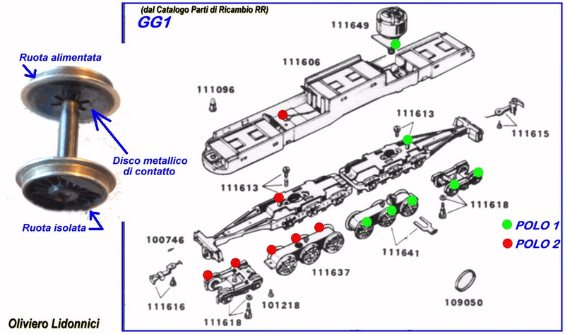

La GG1 ha 20 ruote di cui dieci dovrebbero essere dotate di un disco di acciaio nero che mantiene il contatto tra cerchione ed asse.
Molto probabilmente hai montato almeno uno dei dieci assi al contrario e questo provoca il corto circuito dell'alimentatore.
Quando alimenti " a pancia all'aria" sicuramente tocchi solo due ruote per volta e il motore gira. Quando la metti sul binario tutte e dieci le ruote alimentate fanno contatto e quella montata male, manda in tilt tutto il circuito.
Segui i colori: tutti gli assi, a destra nel disegno, devono avere il disco sulla fiancata destra della loco, quelli a sinistra sull'altra fiancata.
Mi sono spiegato?
