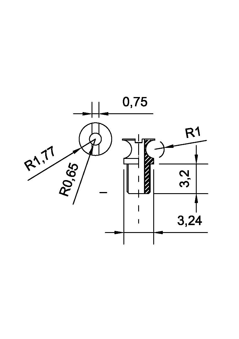

Messaggioda Antonello Lato » 18 gen 2013, 0:54
Sono debitore di una risposta a Pecetta e la posto qui.
Ecco il rilievo della boccola che fissa il pantografo
Tenete presente che non sono un disegnatore meccanico e mi sono arrangiato ( Disegno I l'ho dato nel 1969 :roll: :roll: )
Antonello

Messaggioda FNM600 » 23 nov 2014, 2:57
Antonello Lato ha scritto:Sono debitore di una risposta a Pecetta e la posto qui.
Antonello
Allora è fatta così la boccola art. 102418 ? Come disegno (schizzo) è fatto bene (13) e si capisce. Manca la quota della filettatura che suppongo è la strana RR M2.6 invece della consueta ISO M2.5 !
Per chi non lo sà M stà per Metric. ISO è la stessa organizzazione che norma anche i Containers !
Il catalogo ricambi RR li chiama MA ma io a "college" ho imparato M ! Magari MA si usava in Italia negli anni 50 ! Boh! :? Commenti ?!
Certamente che è un pezzo assai piccolo facile da perdere :cry: e non reperibile in ferramenta! Facile da fare per chi ha un tornietto tipo Unimat o simile, ma questo è model engineering e non solo fermodellismo!
