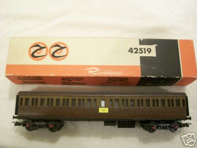

Messaggioda FastFranz » 16 lug 2012, 23:14
Karolus ha scritto:
Ecco la conferma, articolo 42519:
[url=http://www.rivarossi-memory.it/Cataloghi_pubblicati/Catalogo_1963-64/Catalogo%201963%2069.jpg].
Serie "RR" ultraeconomica, quindi, e dalla foto mi sembra che non avesse né mantici né predellini.
Saluti economici
Carlo
Il che sarebbe in linea con la foto che segue (se ben capisco la mia carrozza dovrebbe essere del 1963/64): ci sono i mantici ed i vetri (che ho aggiunto con discreta soddisfazione) ...
RR - Centoporte, art. 42519

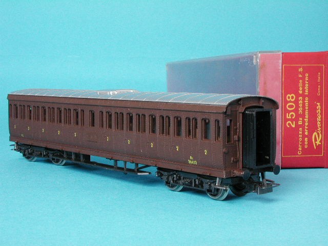

mancano invece i predellini (visibili in quest'altra carrozza molto più recente) ...
Fermo restando l'apprezzamento per i molti suggerimenti ricevuti (ed in parte usati per i vetri) la domanda è: ... CHE FARE?!?!? (46)

Messaggioda Massimo » 17 lug 2012, 9:04
vedo che anche la serie "rr" era bicolore. Anche se FS ha dipinto le carrozze in castano isabella, poi in solo castano ed infine in grigio, RR (quella storica intendo) ha sempre mantenuto la colorazione bicolore (la più famosa) e mi pare di ricordare anche una sparuta versione castano (ma non ne sono assolutamente sicuro).
Re: La mia centoporte
Messaggioda FastFranz » 17 lug 2012, 10:12
Stanti così le cose credo che cercherò di realizzare i predellini (come da foto con dettaglio dei predellini stessi). Dalla foto non sembrano impossibili da replciare anche per chi (come me) non proprio un "fenomeno" ... [fischse7.gif] [fischse7.gif] [fischse7.gif].
Però i "gambi" (in foto) sono troppi, il mio sottocassa presenta quattro fori (a Dx/Sx) di cui i due più vicini ai carrelli più piccini, delle due una:
A) Realizzo alcuni "gambi" fittizi,
B) Mi limito - più probabilmente - a piazzare quelli che corrispondono agli alloggiamenti (anche se "semplificati").
Credo che da ultimo una "sana" mano di nero opaco (servirà un aggrappante?) dovrebbe completare, soddisfacentemente, l'opera ... :yahoo: :yahoo: :yahoo:
APPENA finito ed APPENA posso seguiranno foto ... (2)
Ultima cosa: c'è qualcuno che è in grado, cortesemente, di darmi qualche indicazione sulle relative "misure"?!?!? ... ... ... GRAZIE!!!
