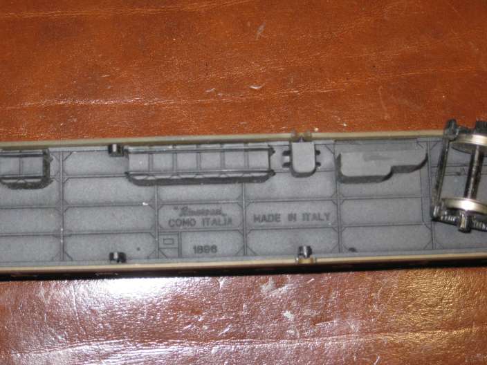

Messaggioda Claudio51 » 17 mag 2012, 17:23
Con l'ausilio della Premiata Ditta Grummenthal & C. (alias mia moglie!)siamo riusciti nell'impresa di recupero!
Come ben si vede il sottocassa è normalissimo.... per cui la modifica è sicuramente posteriore al '62.
