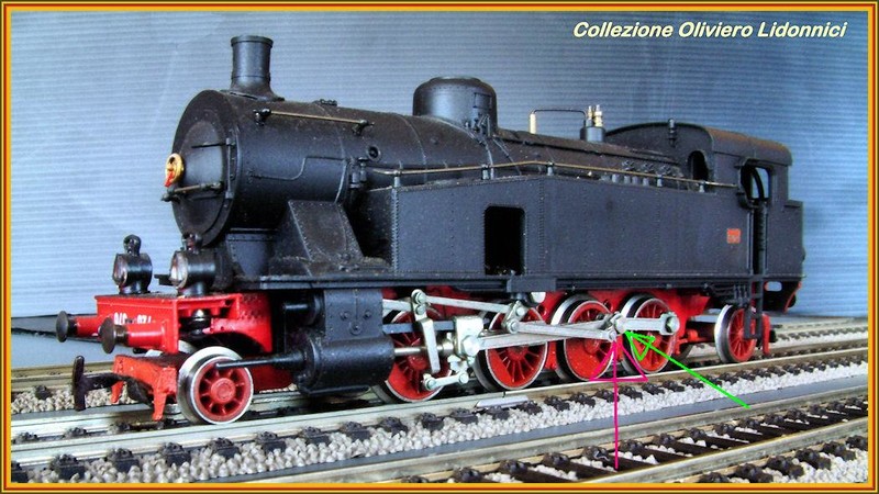

Il bullone che ho evidenziato con la freccia verde va stretto per permettere alla bielletta che ho evidenziato con la freccia viola di rimanere sempre in quella posizione?
Grazie.
vr80
Messaggi: 361
Re: 940-014 Rivarossi
Messaggioda Dario Romani » 15 mag 2013, 12:17
Giusto.
Il bullone va serrato per dare un assetto fisso al biellismo.
Anche gli altri bulloni devono essere serrati, e le bielle devono avere "gioco".
