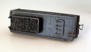

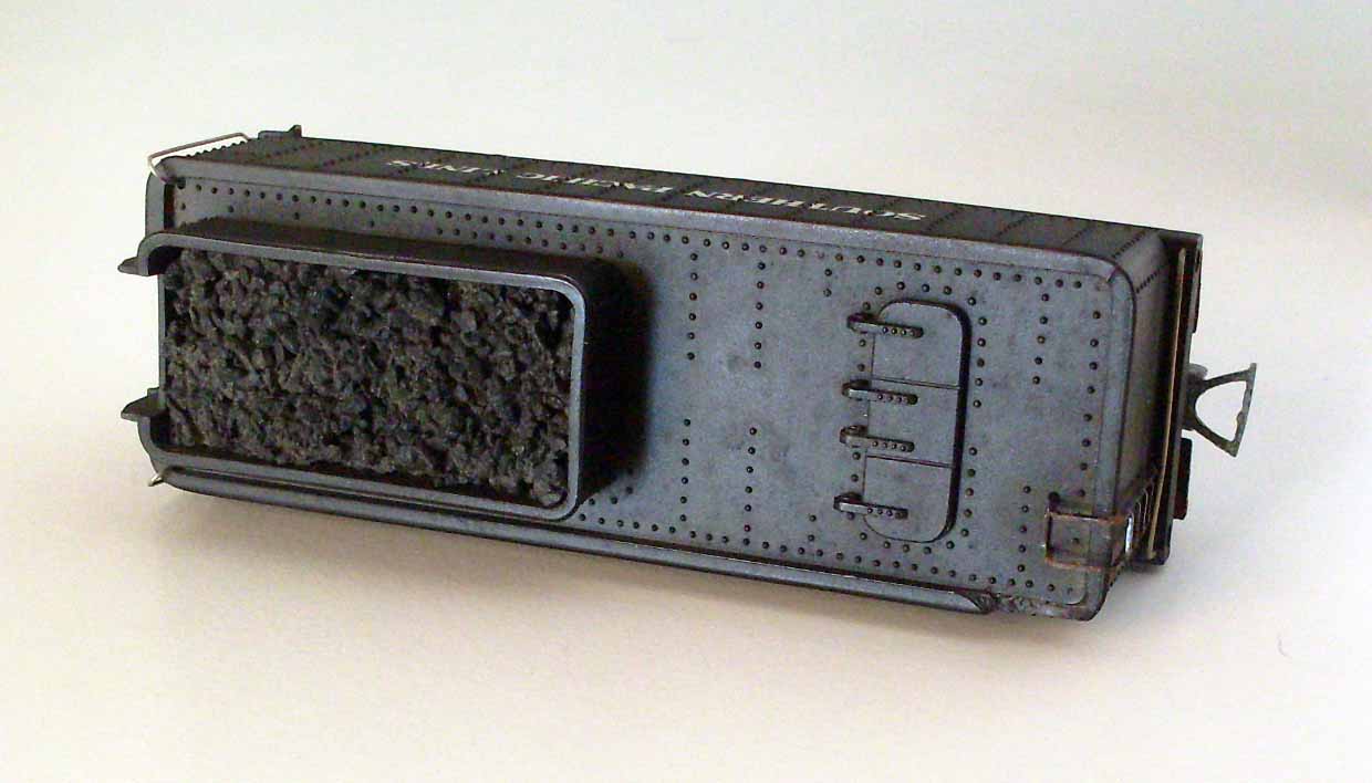

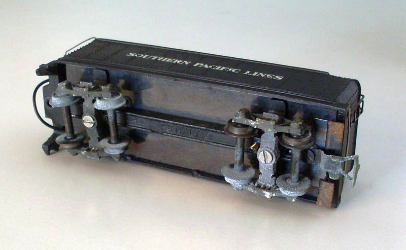

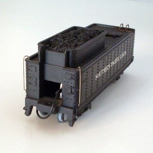

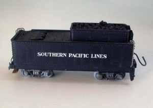

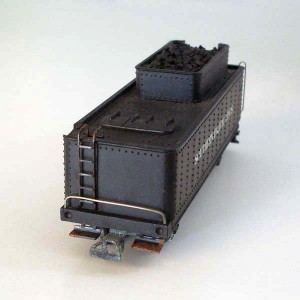

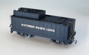

come promesso ecco le foto del tender della mia LSP.
E' ancora in attesa di un buon restauro generale ma è quasi completamente intatta e per adesso fa la sua bella figura in vetrina, nel soggiorno di casa.
Però ragazzi, che bel modello! :-P
Il carbone non è totalmente originale; nel tempo qualche fermodellista ha aggiunto granelli di qualcosa; ho paura ad intervenire data la minima percettibilità dell'intervento.
La zamapeste è intervenuta solo sui carrelli del tender; il telaio è composto da un misto di zama e ottone. E' corretto?
Re: Restauro L SP/R
Messaggioda Fulvio Felicioli » 27 mag 2011, 12:21
Interessantissime! Grazie Massimo! Rispetto alla tue foto, ho notato che il mio tender è diverso avendo già i carrelli in plastica e il telaio completamente in zama. Credo quindi che sia la versione per collezionisti del 1960 avendo sul telaio anche l'alloggio per il motore, come visto sul catalogo dei ricambi appunto del 1960.

Messaggioda Massimo » 27 mag 2011, 13:57
concordo sulla tua datazione (telaio tender con culla motore) il che farebbe datare la mia alla versione precedente (dal 1952 in poi).
