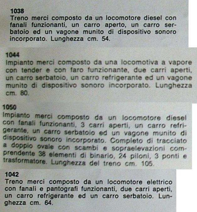

Mea culpa. Per semplicità non ho copiato il testo di presentazione dei quattro convogli:
Come vedi per i primi tre convogli è citato un "vagone con dispositivo sonoro incorporato" mentre per il quarto convoglio ciò non avviene.

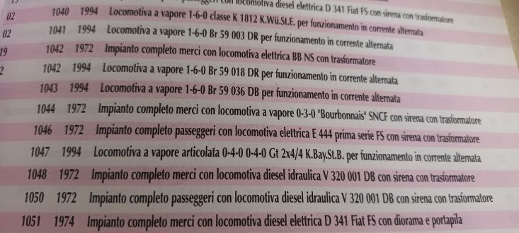

Di carri Findus con sirena non ne ho mai visto l'ombra in tutta la mia vita modellistica, però non significa che non possano esistere, voglio dire se questi impianti con fischio sono stati prodotti solo per un anno nel 1972/73 magari sono solo rarissimi . Ma perchè poi non si vede mai in giro una di quelle confezioni con presunto carro con sirena?
Anche sul libretto del cinquantenario i codici mostratici da Talgo corrispondono a confezioni contenenti un presunto carro con sirena anche se per l'impianto 1050 c'è un incongruenza :? sul libretto del cinquantenario tale codice corrisponderebbe a un impianto completo passeggeri (non merci) con locomotiva diesel idraulica V 320 001DB con sirena e trasformatore (quindi in questo caso la sirena doveva essere incorporata nel bagagliaio lungo). Insomma comunque siamo sempre in alto mare! :roll: Mi chiedo, ma poi il meccanismo con fischio teoricamente ci starebbe dentro un carro pocher findus?

il codice 1050 sul libretto del cinquantenario corrisponde a un convoglio passeggeri con sirena e locomotiva diesel idraulica V 320 001 , mentre il codice 1048 è quello del convoglio merci con sirena con la stessa locomotiva

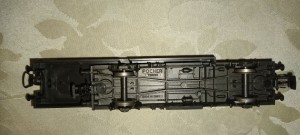

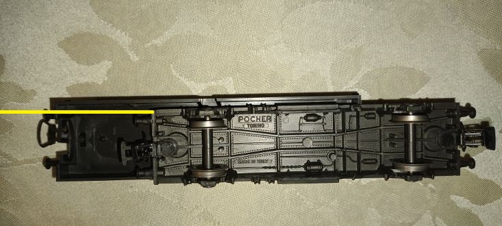

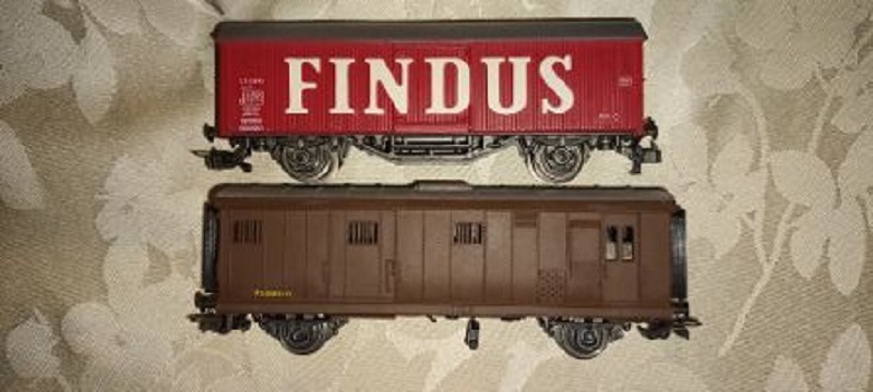

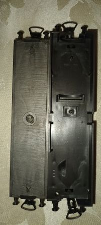

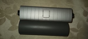

Ho confrontato un carro findus con i fondini di 2 carri bagagliaio (uno munito di sirena e uno no) e dal confronto diretto risulta che il fondino del carro findus è indubbiamente più stretto rispetto a quello del bagagliaio :shock: .
Ammesso che il carro findus sia stato dotato di sirena, mi chiedo come rivarossi abbia fissato la forcella metallica per l'alloggiamento della pila (i fondini del bagagliaio erano già predisposti con un incavo apposito per l'eventuale inserimento della forcella) e il campanello della sirena forse (e non ne sono sicuro) poteva starci proprio a malapena! il findus è anche un po più corto e stretto del carro bagagliaio. RR avrebbe dovuto indubbiamente fare delle modifiche per fissare sui carri findus il meccanismo con fischio; ma erano economicamente sostenibili e convenienti queste modifiche? Dubbiosi saluti berto75
confronto tra il fondino del carro Findus (a sinistra) con il fondino di un carro bagagliaio normale (a destra). il fondino del bagagliaio si vede che appare già presisposto con incavi e alloggiamenti per eventuale montaggio del meccanismo con fischio
fondino del carro findus (pocher) sovrapposto al fondino di un carro bagagliaio normale (senza meccanismo per fischio), come si vede chiaramente il fondino del findus è più stretto di quello del bagagliaio
