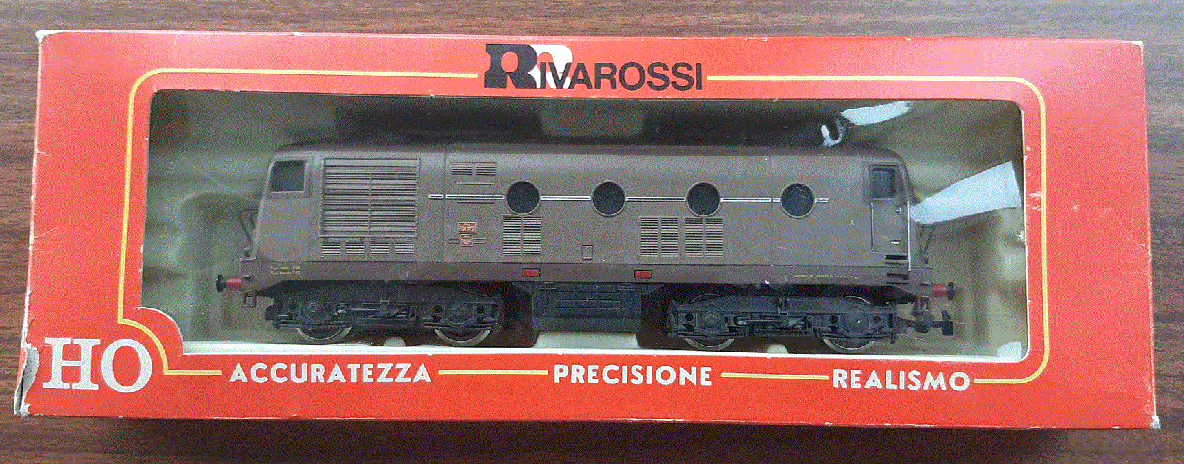

Ciao a tutti, dopo essermi perso a lungo nelle praterie del selvaggio west, sono ritornato all'ovile, ovvero alle amate FS. Come sempre sono alla ricerca dei pezzi mancanti alla mia collezione, possibilmente a buon prezzo. E' questo il caso del locomotore in oggetto, mi sarebbe piaciuta l'ultima versione, più rifinita, ma il mio budget era massimo di 50 euri, e così è stato, oltre alla spedizione. Vedo che c'è stata una piccola elaborazione da parte del proprietario precedente, le targhe, ma anche gli incastri laterali della carrozzeria, curiosamente dipinti in rosso. Manca un gancio, dal lato motore, per il resto sembra a posto. Andrà a far compagnia a suo fratellastro, il D341 Fiat, art. 1777.

Sempre una bella loco. Forse le targhe rosse ci possono stare... ma gli incastri?

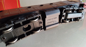

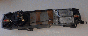

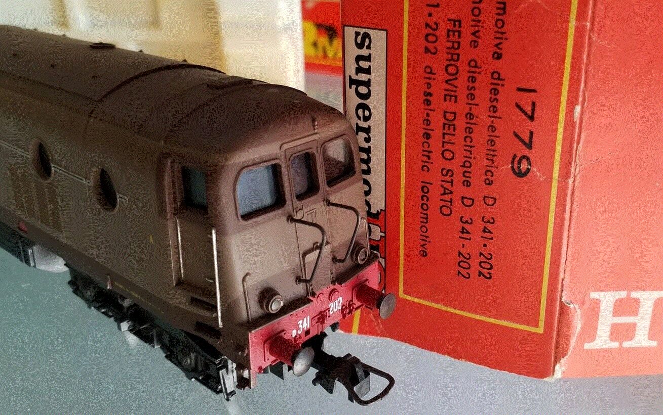

Ciao a tutti, è appena arrivato... Batman. La patellina recita 11/77, il modellista ha applicato i diodi per l'inversione luci, non presenti sulle prime serie, penso che quella più rifinita di metà anni '80 ne fosse dotata. Oltre alle targhe (fatte molto bene), ha dipinto d'argento i mancorrenti e la maniglia per l'accesso in cabina, anche qui impeccabile. Ha inoltre aggiunto delle zavorre (foto 1) in corrispondenza del carrello folle, dove è presente l'unico gancio, con aggiunta dell'occhiello, non presente in origine. Ho tolto quella superiore, mentre le altre le ho riordinate e fissate (foto 2). Il diodo a massa della lampadina lato folle era dissaldato, ho optato per infilarlo dentro la sede della lampadina, stringendola un po', in modo tale che una volta inserita, lo spunzone del diodo rimanga saldamente bloccato. Il motore è il classico a cipolla nero a bronzine, per quanto mi riguarda è il miglior motore mai fatto da RR, silenzioso, potente, impeccabile anche al minimo (per essere un tre poli, ovviamente). L'ho provata brevemente sul lavoro, giusto per vedere se fosse tutto a posto, inversione luci compresa. Devo solo darle una spolverata e pulire le ruote e via, con due corbellini, o un merci al seguito.
Allego qualche foto, saluti Breda. Andrea

Vedo un solo diodo sulla sinistra...

Il secondo è nascosto sotto la zavorra... Saluti [lupe.gif] Andrea
P.S. aggiungo foto

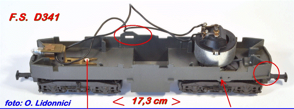

Ciao a tutti, cercando nel forum qualcosa sul D341, mi sono imbattuto in quest'immagine (anche se forse è il telaio della versione Fiat, ma dovrebbero essere identici). Com'è ovvio che sia, l'unica lampadina è sulla testata folle (assai diverso il portalampada e il collegamento elettrico al carrello folle), ma dalla parte del motore è previsto l'alloggiamento, penso che il portalampada sia semplicemente messo a pressione, devo verificare. Saluti Diesel. Andrea

Bell'acquisto Andrea!! :D Un modello italiano classico che non dovrebbe mancare in nessuna collezione RR (a me manca :roll: , ma a differenza di te non riesco ancora ,a livello di acquisti , ad allontanarmi dalle praterie del west :lol: ). Le targhe rosse stanno benissimo, anzi a mio parere valorizzano il modello data la loro perfetta esecuzione di pittura, i 2 fianchetti però li ripristinerei di nero o grigio grafite scuro come erano in origine. Dieselistici Saluti Berto75

Ecco la mia... versione semplificata del set con le due corbellini (art. 504, vedi http://www.briotti.name/modellismo/sche ... cheda.html).
D341 semplificata
Il problema dell'inversione di luci non si pone proprio: non ci sono abbastanza luci :lol:
Deve essere analoga a quella della foto di Oliviero postata sopra. Le fessure cerchiate di rosso nella foto di Oliviero sulla mia loco (ed anche su quella di Andrea) sono utilizzate dalle linguette che bloccano la zavorra.
