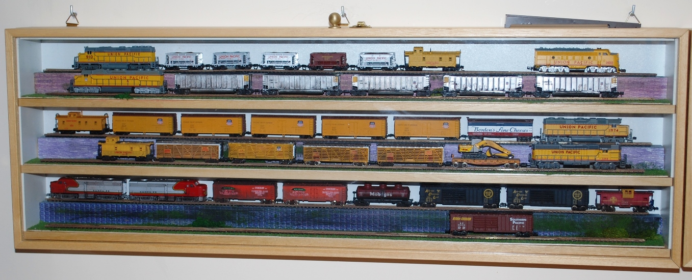

Per il resto mie, altre, vetrine sono state realizzate, industrialmente, e la differenza è abissale. Per la ENNE (la mia scala favorita visto che sono anche un plasticista in carenza di spazio!) ne ho con chiusura a scorrimento e ad anta (un'anta, verso il basso), per ha HO (oltre quella già vista) una sola, piccola, con apertura ad anta. Le vetrine in legno hanno piani in legno, quella in plexiglass li ha in ... plexiglass e solo quest'ultima ha, superiormente, una "led-strip". NON ho mai usato ripiani in vetro, trovo interessante l'idea delle scanalature (ho sempre usato i binari).
Tutto legno, apertura a scorrimento (2 parti) - Scala N
Tutta legno, apertura ad anta (una, verso il basso) - Scala N

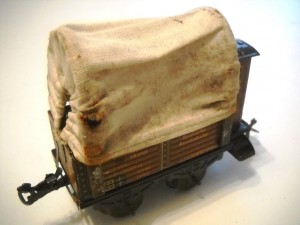

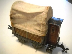

In realtà io parlo di scala ZERO (1:45), in scala UNO non ho nulla. L'unica stranezza è un carro (dichiarato in scala "S" ed attribuiti a Karl Bub da chi me lo donò perchè ... "svuotava"). Allego qualche foto:
Se sia, effettivamente, di Karl Bub non saprei dirlo. Però a caval donato ... inoltre mi piace. Giova rammentare che a suo tempo Oliviero espresse più di qualche dubbio sul fatto che fosse un "vero" Karl Bub. Da allora però, vista anche la girandola che mi ha visto coinvolto, non ho più approfondito. In futuro si vedrà ...
"Sotto" non c'è alcun marchio ...
