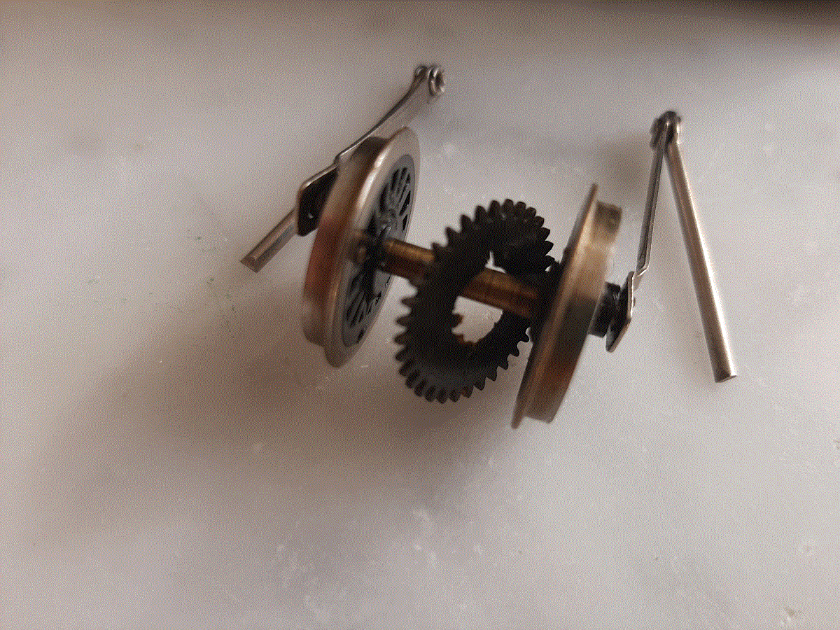

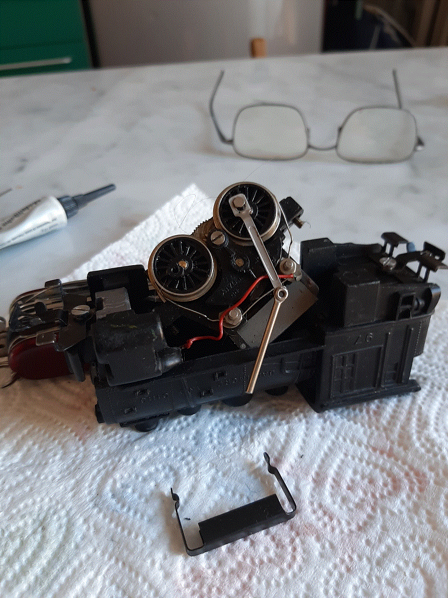

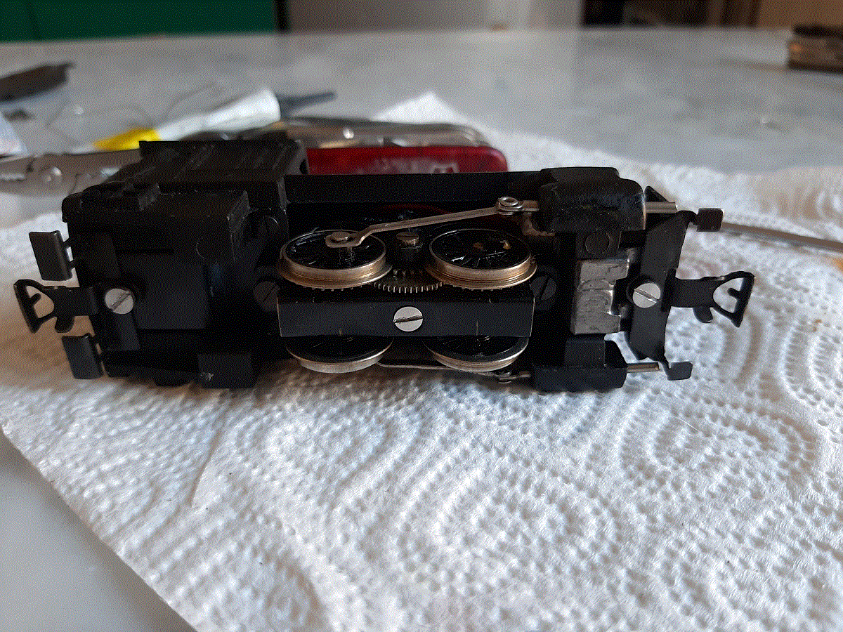

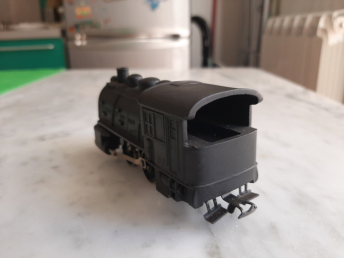

Ciao a tutti, bazzicando sulla baia mi sono imbatutto nella loco in oggetto. Nella descrizione in spagnolo veniva chiaramente specificato che il motore gira ma non trasmette il moto alle ruote, per non meglio precisati problemi di trasmissione. Aggiudicatomi l'asta ad un prezzo davvero basso, a parte le spese di spedizione un po' altine, appena giunta a casa mi metto a trafficare nella loco. Dalle foto si vede bene che il problema è il distacco degli ingranaggi dalle ruote, due gocce d'attak e fine del discorso. Peraltro c'erano precedenti tracce di colla all'interno delle ruote, evidentemente il precedente proprietario, magari in un'epoca in cui non eistevano ancora i cianoacrilati, aveva effetuato la stessa operazione, ma senza successo. Meccanicamente è perfetta, sembra davvero poco usata, pignone, ingranaggi, tutto ok, la luce funziona. Esteticamente, a parte i ganci piegati e la mancanza dei predellini anteriori, nonché la sbeccatura di entrambi gli spigoli anteriori dei praticabili, è in buone condizioni. Ho dovuto invertire il magnete, vedi foto, come molte macchine dell'epoca girava "al contrario". Per i predellini anteriori, almeno momentaneamente, ho trovato tra i vari ricambi casalinghi quelli che vedete nelle foto, che ho adattato, se non altro bloccano il gancio anteriore in posizione, vedrò se acquistare il ricambio o provare ad autocostruirlo. In realtà è un po' che ne cercavo una, possibilmente a poco prezzo, anche in pessime condizioni, nella veste di "donatrice d'organi" per il 626 serie verde, il pignone callettato all'albero motore è molto consumato. Ma tutto sommato penso che lascerò tutto così, in fondo anche lei è un pezzo di storia RR, pure se questa non è tra le più ricercate, essendo l'ultima versione in bachelite, del '54, almeno così mi pare, a giudicare da diversi dettagli. Due curiosità, almeno per me che non l'avevo mai provata prima. La luce che "esce" anche dal fumaiolo e i cilindiri in zama che si scaldano abbastanza, nonostante abbia preventivamente lubrificato gli stantuffi. Allego qualche foto, buona gionata a tutti. Andrea
Il problema della trasmissione (entrambi gli assi)
Inversione del magnete

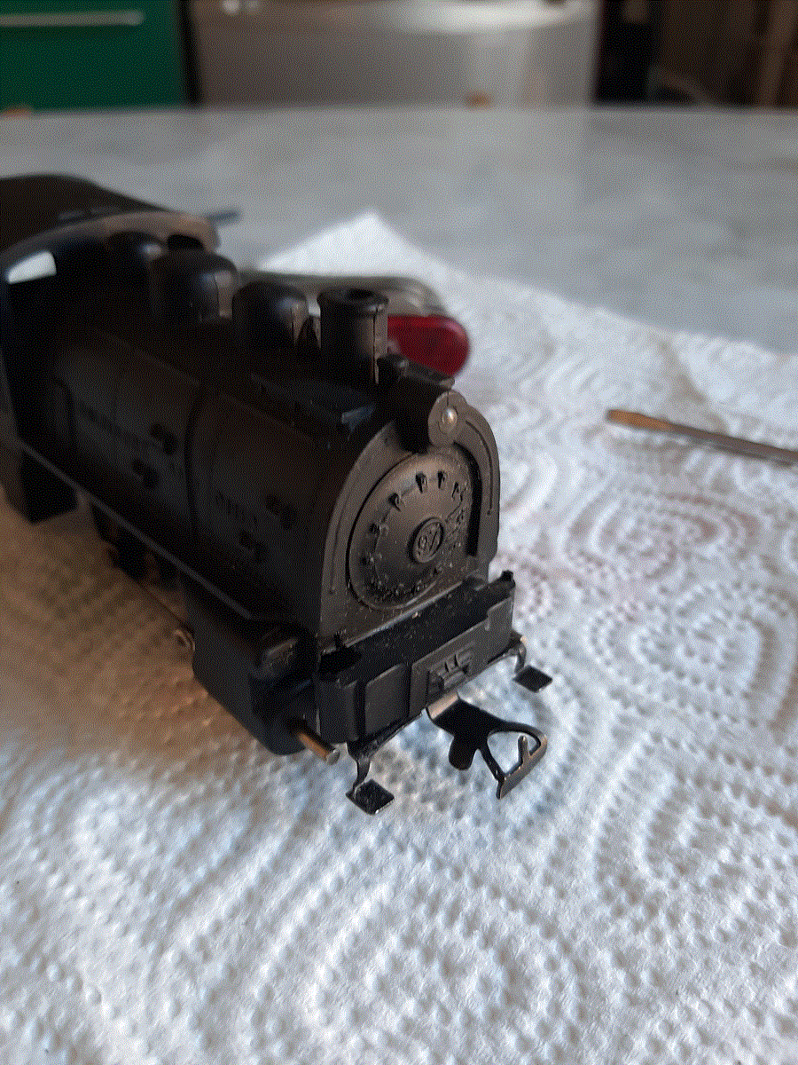

I predellini posticci

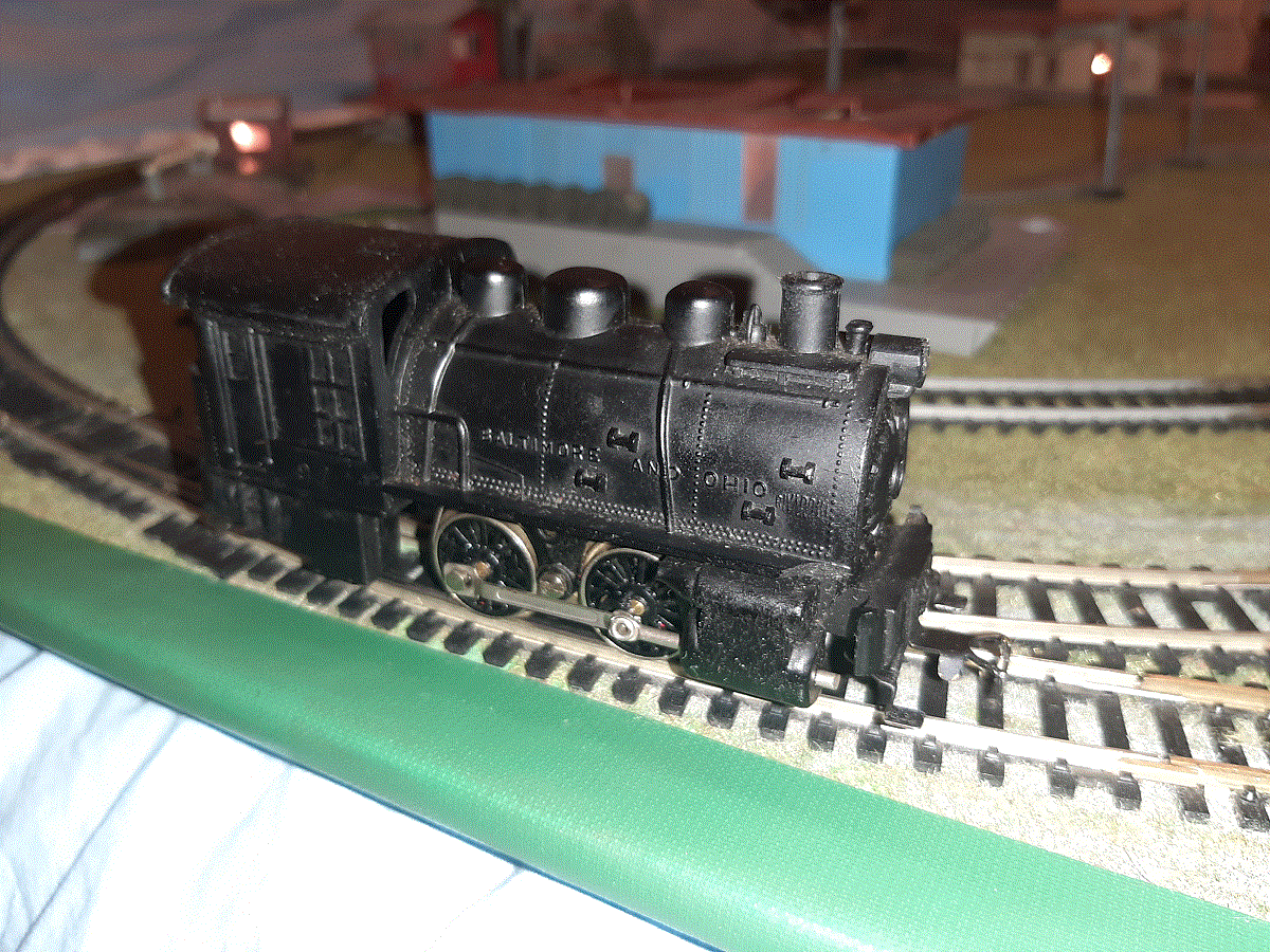

Giro di prova, tutto ok!

ciao Andrea, perchè dici che la B&O è meno interessante di altri modelli coevi? E' bella, uno degli ultimi modelli in bachelite di RR , e se è del 54, ancora più interessante perchè ormai RR aveva scelto il polistirolo e vendeva la B&O in plastica. Non credo che nel 54 se ne siano prodotte molte. Poi ha la luce. Se è originale è ancora più interessante, perchè in questo allestimento- nera, con la sola biella ai cilindri e la lampada,- è stata prodotta per pochissimo tempo. un solo consiglio. Togli gli assi dal carrello, se serve pulisci bene le ruote anche con abbondante acqua e sapone ( i cerchioni sono di ottone nichelato e non temono l'acqua) togli tutta la colla residua, se serve sfila la ruota dall'asse, e incolla l'ingranaggio ben ripulito con una colla bicomponete. Non usare il cianacrilato. Dopo una lubrificazione si può staccare. L' ingranaggio dovrebbe presentare un foro con due piccoli lobi ricavati sulla circonferenza che a loro volta dovrebero incontrare le loro controparti maschili nel mozzo della ruota. Se è così l'incollaggio risulterà ottimo. A volte i mozzi delle ruote non presentano più questi piccoli tasselli, perchè rovinati, consumati o altro, e in questo caso l'incollaggio va fatto veramente bene: altrimenti l' ingranaggio comincia a girare attorno al mozzo della ruota e si scolla. La cosa strana è questa dei cilindri in zama. Credo che tu abbia sbagliato nel riferire, perchè la B&O in bachelite aveva i cilindri ricavati dallo stesso stampo di tutta la carrozzeria con un'unica colata di bachelite. Se sono di zama qualcuno ha sostituito quelli originali magari rotti con altro. Guarda meglio perchè probabilmente ti sei sbagliato.

Ciao, hai ragione i cilindri non sono in zama, l'avevo dato per scontato, ma in realtà sono un tutt'uno con la carrozzeria in bachelite. I lobi all'interno della ruota non ci sono più, per cui l'attak è dal mio punto di vista la soluzione migliore (e funziona perfettamente). Che dire, esteticamente questa locomotiva non mi è mai piaciuta, troppo tozza, massiccia, rispetto alle italiane da manovra, per dire, 835/851, c'è un abisso. Comprai molti anni fa la sua più recente e deliziosa cugina, sempre b&o, la 96, tetto rosso e tender, ho anche da quand'ero bambino, babbo natale, la 0-8-0, così densa di particolari, uno stampo fantastico. Apro una parentesi. Per la mia generazione, l'estetica in campo ferroviario la dettava Rivarossi. Io non so dire se effettivamente le locomotive e i locomori italiani fossero davvero più belli esteticamente rispetto alle motrici europee, ma ancora adesso (guardando al passato, ora non le distinguo una dall'altra, un po' come per le automobili) per me è così. Di fatto (parlo sempre puramente d'estetica) ho sempre trovato le locomotive e i locomotori tedeschi, per dire, piuttosto massicci e sgraziati, un po' meglio in Francia, almeno parlando di locomotive, perché i locomotori avevano linee abbastanza assurde, se vi ricordate il lunotto posteriore della Ford Anglia sapete di cosa sto parlando, idem per altri paesi europei, Svizzera a parte, più simili ai locomotori italiani, dalle forme più aggraziate. Discorso diverso per gli USA, locomotive splendide, l'unico locomotore riprodotto all'epoca è stato il GG1, davvero strano e "futuribile". Voi che dite, I cataloghi Rivarossi hanno in qualche modo influenzato il nostro modo di percepire e giudicare l'estetica dei rotabili oppure Rivarossi tendeva a riprodurre ciò che anche da un punto di vista estetico fosse appagante, al di là degli aspetti tecnici? Buona giornata, Andrea.
