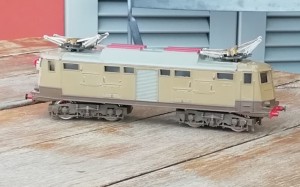

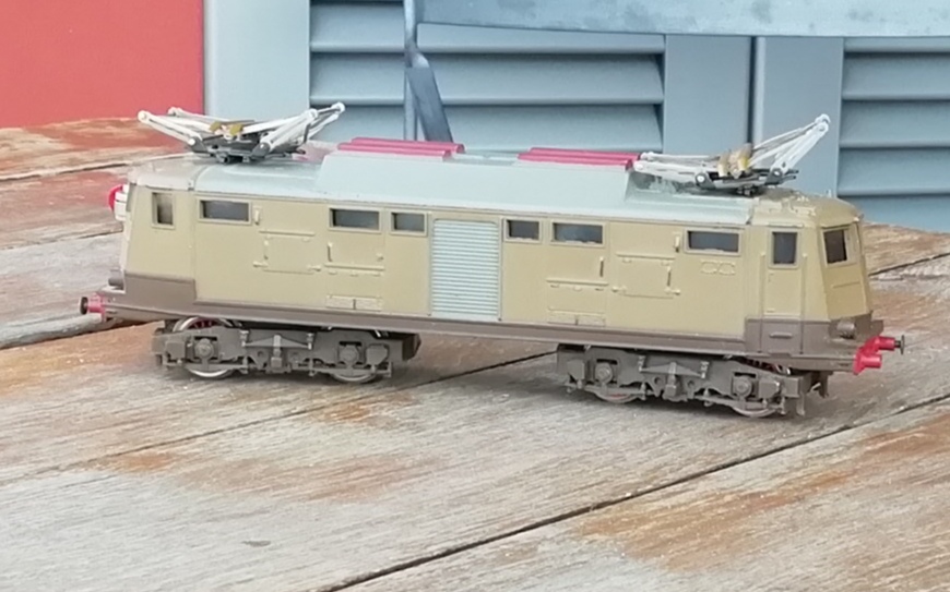

Sono entrato in possesso di un e 424 che credo debba essere (secondo il libro di Andrea Ferrari) l'articolo
41441 della serie RR del 64 65

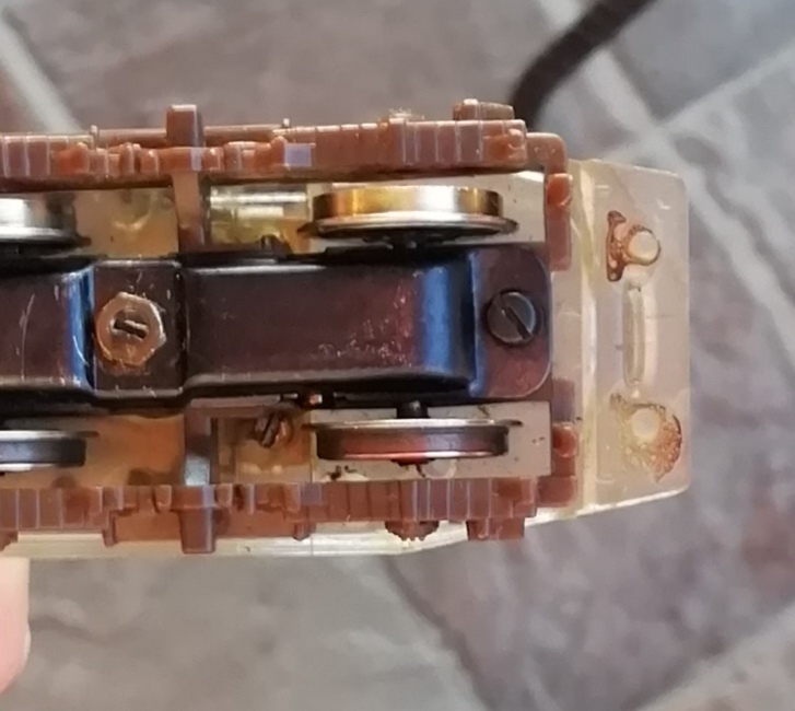

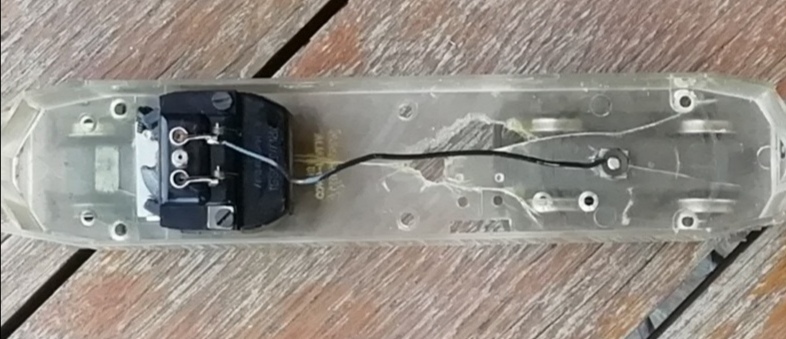

Dalle foto che allego si vede che la cassa è messa bene ,ma il telaio è compromesso ,mancano anche gli isolatori dei pantografi i ganci di trazione invece credo che i vetri dei fanali fossero assenti

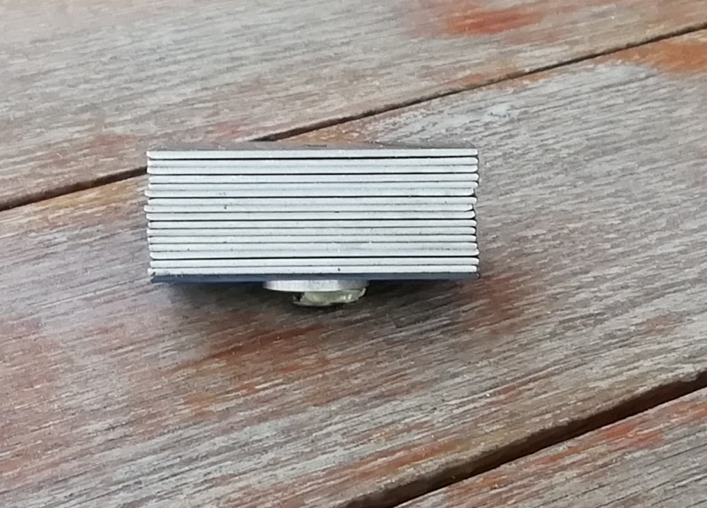

I carrelli erano crepati e li ho aggiustati come descritto da Oliviero ,la macchina viaggia anche bene ,ora la domanda è : qualcuno è in grado di suggerirmi se c'è un metodo per aggiustare il telaio ? Aggiungo che sul telaio era fissata una zavorra fatta di lamelle di acciaio rivettate insieme al telaio stesso . Avrei anche la possibilità di acquistare un telaio nuovo da un negozio bolognese e le altri parti mancanti da rivavarestore
La considerazione è questa : la salvo ? Cioè quello che intendo se storicamente (il valore economico non mi interessa) è un modello da presevare oppure me lo tengo come fonte di parti di ricambio ?
Grazie a chi voglia aiutarmi

Messaggioda Oliviero Lidonnici » 23 mag 2020, 20:28
Che ci vuole a riparare il telaio?
Smonta tutto quello che puoi poi comincia ad incollare i frammenti spaccati di plastica usando colla da modellismo plastico liquida ASSOLUTAMENTE NON USARE ATTAK!!!!
Poi procurati dei fogli di plasticard sottili da 0,5 mm, ritaglia un rettangolo corrispondente a tutta la parte centrale (esclusa le zona del motore) ed incollala dalla parte interna su quello che resta del telaio. Già così potrebbe anche bastare. Elimina il rivetto della zavorra e sostituiscilo con lunga vite e controdado.
Naturalmente questo è il metodo in generale per vedere come operare dovrei "averlo in mano" o almeno avere (molte) foto più grandi e dettagliate. Ci sono poi moltissimi altri modi per operare ma inutile ora elencarli tutti.
Deve comunque essere riparato
SI PUO' FARE... :yahoo: ...ma senza l'Attak! :lol:
OLI

Messaggioda balboni gian luca » 24 mag 2020, 15:11
Fra i vari modi di intervento, ricordato da Oliviero, io opterei per incollare le lesioni presenti ( ho trovato in rete la colla Super Expert Plastikkleber della Faller) spostandole leggermente per l'inserimento della colla. Una volta ottenuto l'incollaggio riposizionerei la zavorra, che presenta sul rivetto la presenza di parte del telaio, incollandolo al telaio stesso. Le parti mancanti della plastica le ricostruirei con plastica trasparente dello spessore necessario; alla fine levigherei con carta abrasiva extra fine e luciderei il tutto. Strutturalmente il telaio, così come è adesso è ancora valido per sopportare l'uso del modello sul plastico e non necessità, a mio parere di un rinforzo con secondo foglio di plastica.
E' vero che tale lavoro è cervellotico e necessita di tanta pazienza e precisione, ma essendo io un patito del restauro in questo modo non apporterei nulla che non era presente in origine. Se poi il gioco ne vale la candela ognuno decide di sua volontà, io non avrei dubbi. Saluti, e rimetti in forma la tua E 424 Gian Luca

Messaggioda Michelemassa » 24 mag 2020, 20:30
Grazie a tutti voi per i consigli ,a questo punto nei prossimi giorni proverò a togliere il motore dal telaio e cercherò di sistemarlo ,se il risultato mi soddisferà terrò il telaio originale altrimenti acquisterò quello di ricambio che ho trovato in rete (non costa tanto solo 15 € però aggiustare ,se riesco, quello originale da più soddisfazione) vi terrò aggiornati .

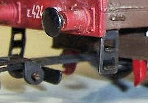

Però oltre a isolatori, ganci e respingenti ti mancano anche le scalette metalliche, applicate al lato dei panconi.

Grazie Oliviero per i pantografi ,e si le scalette ci vogliono,pensavo che sulla serie RR non c'erano invece ho guardato anche le foto sul catalogo e sono presenti

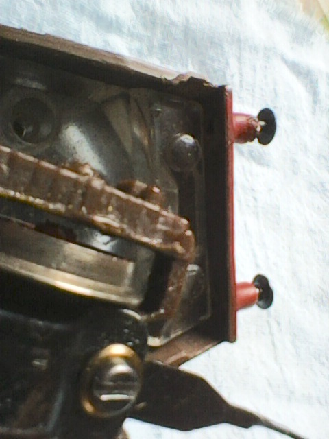

Posso sbagliare ma il modello in tuo possesso non aveva le scalette (modello semplificato). Essendo le scalette rivettate al telaio in plastica, dovresti vedere se sono presenti segni di rottura che segnalano una asportazione vilenta di quest'ultime. Saluti Gian Luca

Grazie per la foto Claudio e anche a Gianluca per l'interessamento ,ma credo che abbia ragione Oliviero ,stasera ho guardato la mia i ci sono evidenti tracce di incollaggio ,per cui la cosa mi porta a credere che la mia in origine le abbia avute le scalette

Sì vedono le tracce di colla
