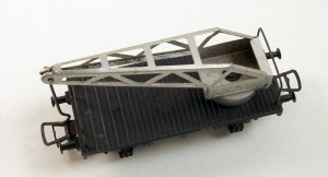

Ciao :yahoo: , consegna prevista domani, anche se sono già nella sede UPS di Genova. Vabbé, di questi tempi, è già un miracolo sia riuscito a spedire (dalla Sicilia, per un settimana buona non riusciva a farlo). Mentre aspetto volevo chiedervi se per mantenere la gru in posizione basta avvitare maggiormente la vite centrale nera a taglio, oppure se necessita di una rondella (nera). Dalle foto che ho trovato in rete non riesco a capire, direi che c'è, ma non so se è stata aggiunta nelle varianti successive o i possessori del carro l'abbiano aggiunta loro. Nella prima foto che allego c'è il carro in arrivo, nella seconda uno in vendita, di epoca successiva, dove mi sembra di intravvedere appunto una rondella nera. Voi che dite?

belli i carri. Sulla gru manca una riparella brunita, anche se ne ho uno con riparella nichelata. Importante comunque è la vite che deve avere un collarino di altezza adeguata e di diametro tale da bloccare il tamburo sottostante la base della gru, inanellare la riparella, e lasciare quel tanto che consente alla gru di ruotare senza ciondolare. la vite in questione è del tipo di quelle che RR usa per fissare telaio, cassa, tetto, gancio e predellini, nei carri coevi di quelli che hai acquistato, di lunghezza adeguata al carro con la gru. Non so se la vite che appare nell'immagine sia quella giusta. Il dado giusto è quello piccolo quadrato e nichelato che dovrebbe stringere un'altra riparella sotto il telaio. il diametro della vite è 2,6 mm canonico. Aggiungo che i primi carri gru avevano il tamburo ricavato da un tondino pieno di alluminio poi forato. Successivamente in plastica come il telaio del carro. Controlla il tuo perchè se il tamburo fosse in alluminio sarebbe ancora più interessante. 3-nino

Ciao e grazie delle informazioni, avevo visto anch'io [lupe.gif] che la scatola che appartiene a un modello senza garritta, strano che faccia parte comunque parte di questo lotto, chissà, non ho idea se al tempo potessero verificarsi sbagli di scatola rispetto al modello, in questo caso veniale, può darsi, oppure il proprietario precedente ha recuperato questa scatola e l'ha abbinata al carro. La vite mi sembra identica ad altre che ho intravisto in foto di altri carri, sembra mancare la rondella, ne ho diverse, ma non credo brunite (alla peggio le brunisco io). A vederlo così sembra un tondino d'alluminio, visto che tutto quanto fa pensare, come si diceva prima, a una forbice di tempo che va dal '52 al '54, non penso '55, anche il pianale è metallico, s'intravedono delle piccole mancanze di vernice, attorno alla base dei mancorrenti. Aspettiamo domani, buona giornata.

3-nino ha scritto: ...Controlla il tuo perchè se il tamburo fosse in alluminio sarebbe ancora più interessante. 3-nino
Tondino pieno... ho messo rondella e dado sottostante, incollato la garritta dell' MP/G, previa pulizia da colla vintage (rosso/bruna), piccolo ritocco di colore sul fianco di una botte. Appena finisco di lavorare (qui a casa) tiro fuori il 424 e via! 8-)
