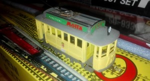

Messaggioda FastFranz » 9 ott 2018, 4:55

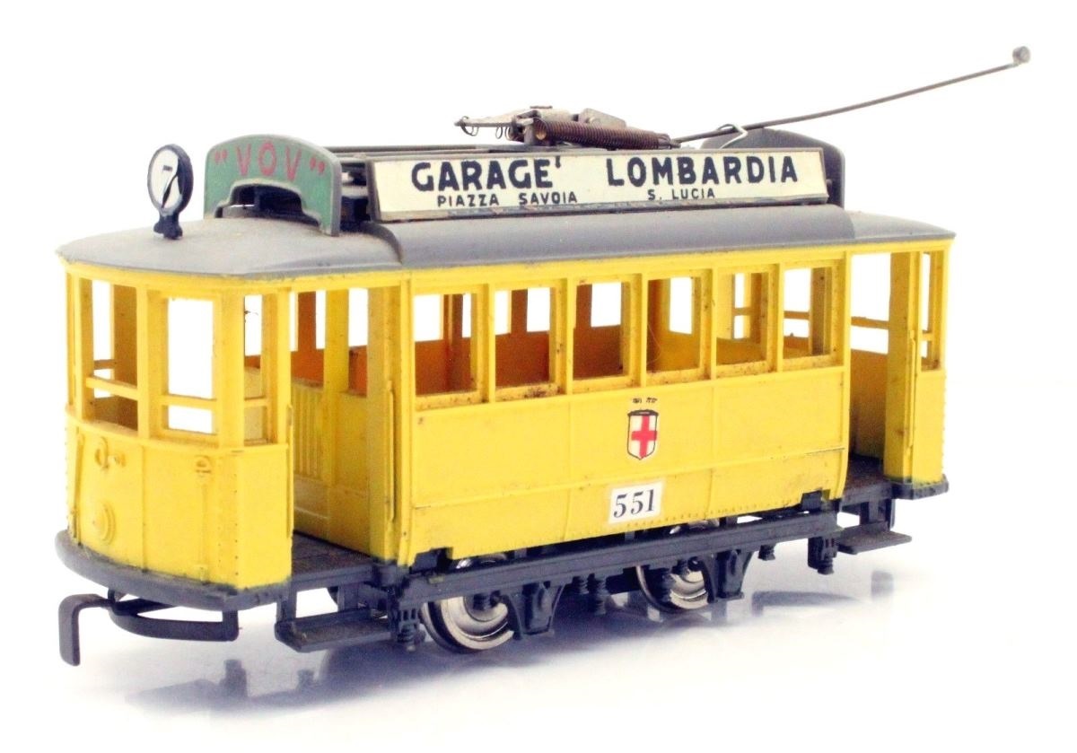

La scocca è, credo indiscutibilmente, RR (TramWay “giallo”) con marginali, penso riparabili mancanze, ma “sotto il vestito” c’è, per l’appunto, la magagna VERA! Una motorizzazione Tenshodo (a cinque poli) esteticamente il connubio non mi pare “accio”, circa la marcia (premesso che le motorizzazioni Tenshodo sono, solitamente, affidabili) aspetto di vederlo andare, una volta rientrato a Roma, a ... ... … NATALE?
Nessun bidone, per carità! Il venditore ha – correttamente – menzionato la sostituzione della meccanica. Il prezzo, pur non elevatissimo, è comunque esagerato per un simile (pardon!) "sgorbio". Ma in una serata vietnamita particolarmente storta, un giro in internet e … BAH!!!
Fatto bene? Credo di no. Fatto male? Credo di si. Ma quel che è fatto è fatto e, adunque, ecco il mio “Hybrid-Tram” (x) (x) (x) . Mi perdonino, se possono, i puristi … :oops:

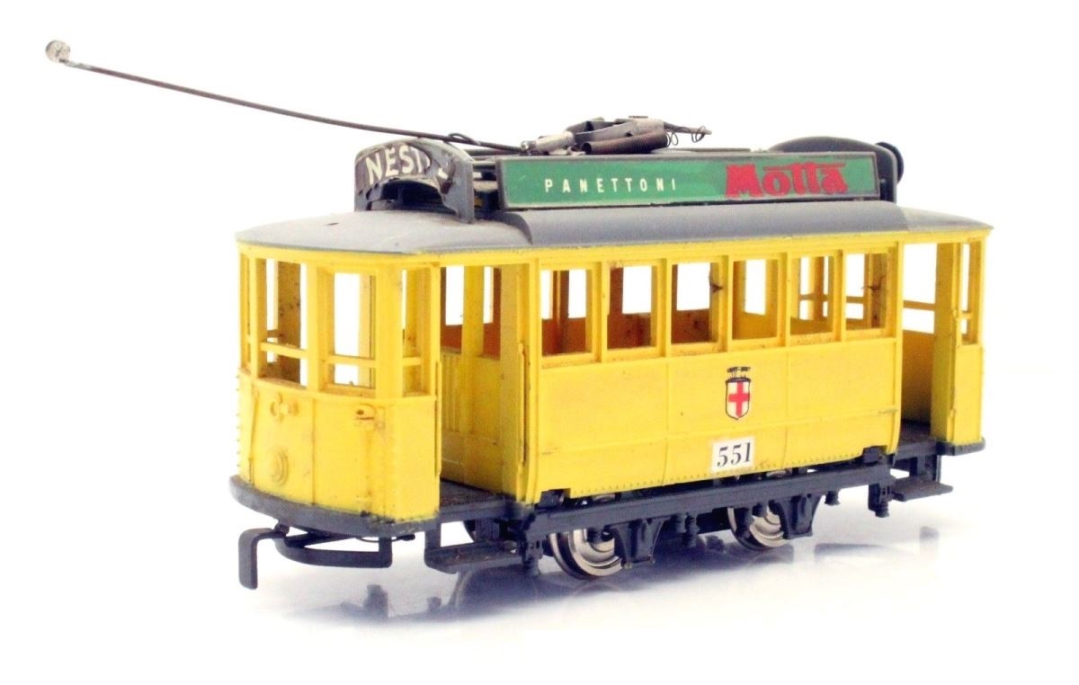

Re: Questo è un (mio) ... FALSO DICHIARATO!!!
Messaggioda Max 851 » 9 ott 2018, 8:34
Mah, premesso che su ebay quasi tutto ciò che riguarda il Tramway viene offerto a prezzi veramente esagerati anche se spesso non è affatto in condizioni non dico ottimali ma almeno decenti (ma poi altrettanto spesso rimane lì...), facciamo un rapido esame del tuo acquisto, almeno per quello che è possibile vedere dalla foto:
- il gancio anteriore non è quello giusto ma è quello di un rimorchio
- il trolley non è originale ma sembra ricostruito, però non sembra male
- il numero 551 è quello di un rimorchio
- non si capisce se sia stato sostituito tutto il telaio o se sia solo stato adattato, lavoro che ritengo piuttosto impegnativo, per ospitare il motore Tenshodo, comunque le ruote sono sicuramente quelle originali, quindi direi che è un lavoro ben fatto che oltretutto "libera" l'interno dalla ingombrante presenza del motore originale.
Conclusione? Tutto dipende da quanto l'hai pagato, ma se ti piace va bene così, considerato anche che alcune cose si potrebbero anche sistemare:ganci, decal, anche il trolley (a trovarlo...).

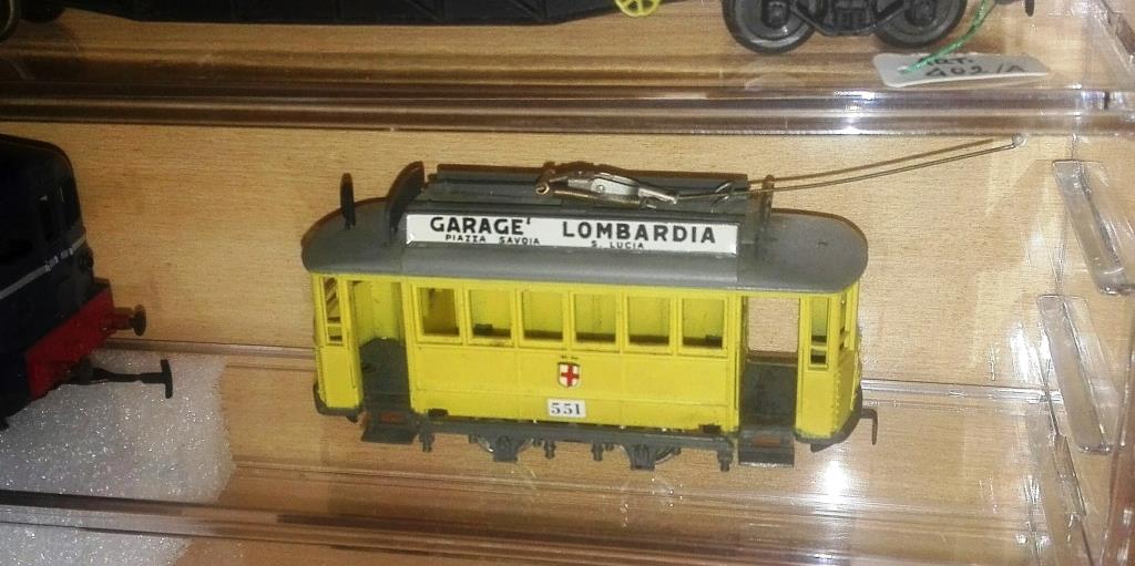

Messaggioda FastFranz » 9 ott 2018, 12:25
Sono conscio di ciò che in un momento di "oscuro sconforto" - appositamente virgolettato visto NON è morto nessuno, per fortuna! - ho acquistato. Per inciso credo che sul tetto manchi anche una tabella "portanumero" (è prevista anche dietro?).
A questo punto visto riportarlo allo stato di origine sia impensabile - o quasi - mi sbizzarrirò un pò, quando potrò ... Arredamento interno? Conducente in cabina? Passeggeri? Altro? (x) (x) (x)
Falso 2
Messaggioda Max 851 » 9 ott 2018, 13:05
Si, c'era una tabella con il numero di linea anche dietro, essendo la vettura bidirezionale. Vista questa seconda foto non sono più tanto sicuro che le ruote siano proprio quelle originali, comunque diametro e passo sembrano giusti, quindi chi ha cambiato la motorizzazione ha fatto un buon lavoro. Anche la cassa non sta male e con una buona pulita può tornare come nuova, per i ganci non mi preoccuperei visto che non hai - per ora - un rimorchio da trainare. I difetti più grossi sembrano le decal (in questo momento mi sembra che ce ne sia in vendita una confezione originale, che comprendeva anche le tabelle) e il trolley che però pur non essendo originale mi pare ben fatto.
Volendo sbizzarrirti, potresti provare a inserire un po' di arredamento interno, compresi i due controller che in origine c'erano e mi sembra che qui manchino, ma non credo siano difficili da riprodurre con un pezzetto di balsa o di plasticard e fili di ottone per imitare le manovelle. Per i sedili, mi pare che le Edison avessero solo due panche longitudinali ma non sono sicuro.

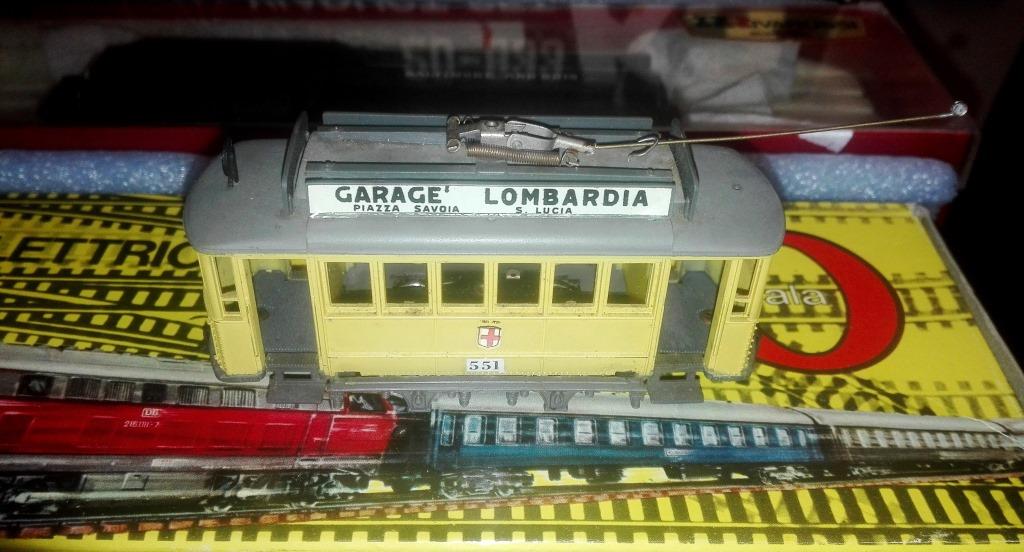

Adesso - dopo la pausa natalizia in Patria - è l'ora di "riportare a galla" l'argomento. Ecco, infine, il mio … “ordigno” e, sul medesimo, qualche considerazione:

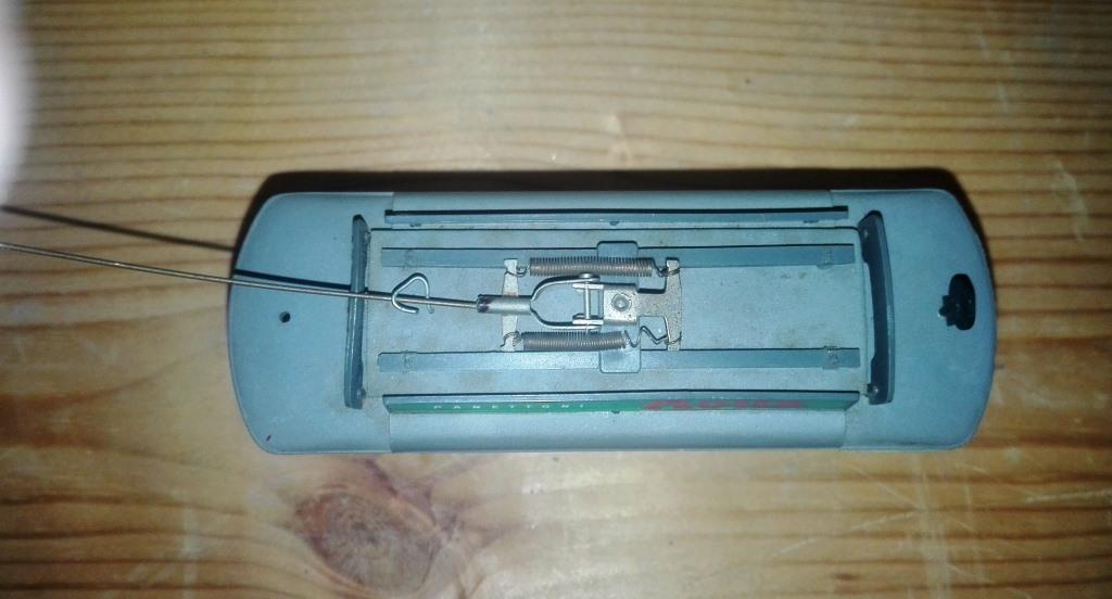

1) La presa di corrente aerea – fittizia nel modello specifico, benché sia una carrozzeria "gialla" - consta della “pertegheta”, così mi pare la chiamassero quelli che stanno “oltre il Po”. Il venditore mi ha ammonito della sua fragilità ed infatti in foto è storta, con qualche apprensione la ho ... raddrizzata.
2) La carrozzeria non si presenta male ma manca la tabella “porta-numero” posteriore è l’insegna frontale “Nestlè” è malconcia.

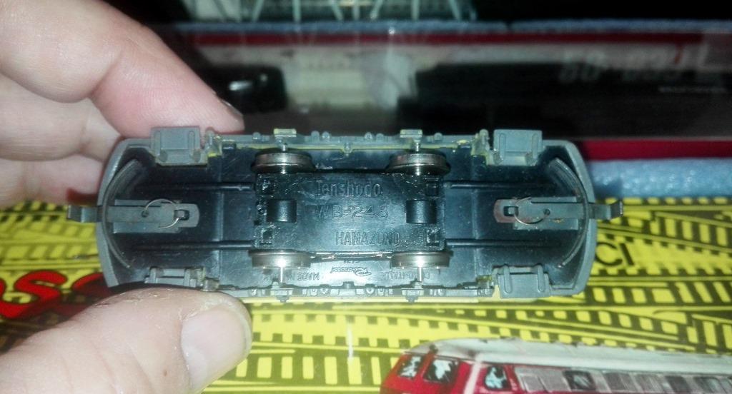

3) Osservando dal basso si nota la motorizzazione montata in sostituzione: Tenshodo WB-245 “Hanazono” di dimensioni davvero minute (rispetto al motore RR) che fa si che l’interno della vettura sia, praticamente, vuoto.

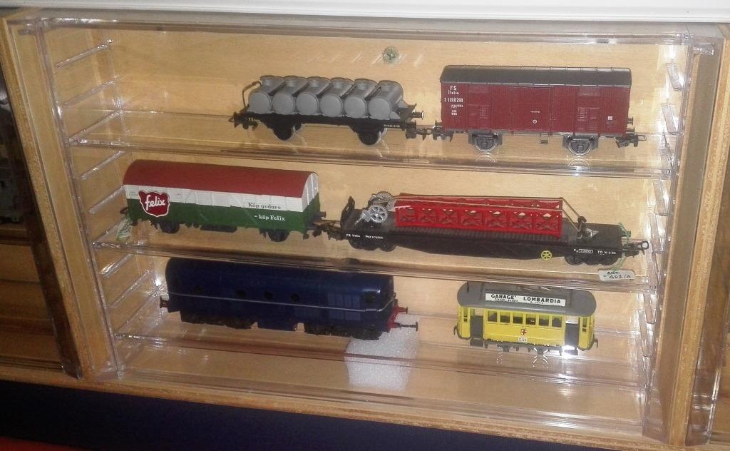

4) Infine, mio malgrado, ho accomodato il mio tram in vetrina in attesa di tempi modellisticamente migliori in occasione dei quali una "sana" pulita che non potrà che migliorare le cose.

PS: ho fatto anche un tentativo di aggiudicarmi una - filologicamente corretta - vettura verde ma giunto alla cifra di X00 (N)euro (x) (x) (x) ho rinunciato! E', e deve restare, un gioco, se vogliamo può essere anche ... un "esercizio di nostalgia" che non può, e non deve, degenerare ... ;-)
Messaggioda Max 851 » 7 gen 2019, 14:01
Ciao Francesco, e buon anno!
Vedendo le foto posso fare qualche ulteriore considerazione.
Il tuo tram è stato ottenuto tagliando la parte centrale del telaio - in plastica - di un rimorchio per adattarvi il motore Tenshodo; questo spiega la mancanza dei due controller e la presenza dei ganci, che sono proprio quelli del rimorchio e sono ovviamente differenti da quelli montati sulle motrici. Si spiega inoltre la leggerezza del complesso, dato che le motrici avevano un pesante telaio pressofuso di cui il motore costituiva parte integrante, almeno fino al 1978. Dopo venne montato un normale motore RR, ma il telaio rimase in pressofusione.
Il trolley è stato ricavato saldando una leggera asta metallica sulla base del trolley originale, quindi a meno di non trovare un trolley originale si potrebbe tentare di fare qualcosa di meglio ( e di più robusto) utilizzando magari un tubetto di ottone di diametro un po' maggiore.
Quanto alle decal, si continuano a vedere spesso su ebay a prezzi tutto sommato ragionevoli, quindi al tuo posto cercherei di prenderle; una tabella per il numero di linea te la posso dare io, se una volta che torni a Roma riusciamo a incontrarci.
