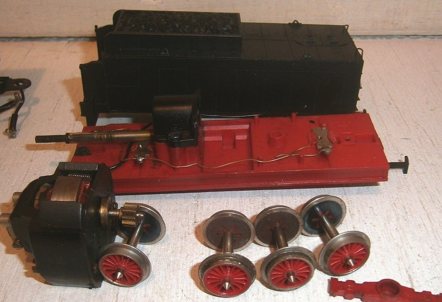

Messaggioda claudio_62 » 1 set 2017, 17:46
Sono Claudio, di Milano, iscritto da poco al sito, perché modellista "risuscitato" dopo quasi 15 anni di stop.
Sul web (ovvero, la baia), mi sono imbattuto in più di una macchina RR 740 233 (740/R o 1113) da restaurare.
Qualche anno fa (sarà stato il 1999 od il 2000) ho aiutato per ben tre volte dei proprietari di 740 233 vintage per "spantanarli" dal problema del telaio del tender disintegrato, ricorrendo alla realizzazione ex novo di nuovi telai in plastica presso un officina della quale conoscevo il proprietario.
Al tempo, le attuali ristampe dei telai in zama non esistevano ed anche i pochi ricambi originali ancora in circolazione non erano "sicuri".
In pratica, ebbi modo di guardare "dal vivo" la 740/R e la 1113 e notai che l'unica differenza tra le due macchine è il modo di montaggio della vite senza fine nella locomotiva: sfere per la 740/R e boccole per la 1113, con relative lievi differenze nel telaio.
Spulciando le schede dei pezzi di ricambio pubblicate su RR Memory ho avuto la conferma definitiva di quanto avevo già notato.
Tuttavia, ho trovato anche, nella presentazione dei modelli, un articolo 1113/1 datato 1964, per il quale non ho trovato la scheda ricambi corrispondente.
Inoltre, "sbirciando" le caratteristiche del ricambio in zama SFN 1474 ho notato che accetta solo ingranaggi ELICOIDALI A PASSO FINE aventi diametri ben precisi (pignone 5,33 mm e corona 12,15 mm).
Gli ingranaggi elicoidali a passo fine me li ricordo bene da quando avevo effettuato le riparazioni (da modellista, mi apparvero subito come irrealizzabili senza un divisore professionale da montare su un tornio "vero").
Una delle macchine viste sul web, mostra in bella vista il motore con calettato un ingranaggio CILINDRICO CON DENTI GROSSI (mi sembra un modulo 0,5 o 0,6 e non uno 0,3) ed anche un telaio del tender in plastica, con solo 1 cassetta batterie (lato dx).
Il telaio ha una spiegazione, è un ricambio attuale, non ufficiale, ma l'ingranaggio NO.
Non sono nella condizione di affermare che la macchina sia, in effetti, un bel "cocktail" di pezzi vari, ma, sulla scia dei dati indicati in precedenza, mi resta il dubbio che l'articolo 1113/1 sia stata la semplificazione del riduttore ad ingranaggi della 1113, passati da elicoidali a cilindrici e, forse, anche con un nuovo telaio per il tender da 29 mc.
Tutto ciò per poco tempo, perché le prime 740 233 1121 (tender 3 assi) sono comparse nelle confezioni complete già dal 1966.
La modifica ha una logica, nella 740 233 la coppia di riduzione con ingranaggi elicoidali è superflua, perché le reazioni assiali originate dalla vite senza fine non vengono trasmesse all'alberino della corona per la presenza del giunto telescopico.
In pratica una riduzione con ingranaggi cilindrici offre le stesse prestazioni ad un costo industriale ridotto.
Se qualche Rivarossiano DOC ha qualche notizia in merito alla 1113/1 e su quanto ho ipotizzato sulla variazione alla trasmissione ne sarei grato.

Messaggioda claudio_62 » 2 set 2017, 20:55
Detto fatto.
Ho stralciato la foto col MAC per lasciare in bella vista tutto quanto ho scritto.

Buonasera a tutti.
Innanzitutto complimenti a claudio_62 per la sua maestria.
Tornando in argomento, provo a rispondere alla domanda iniziale.
Se ho ben compreso, si tratta di stabilire se sia mai esistito un modello di 740 catalogato con il codice 1113/1 e, in caso affermativo, quali siano le differenze rispetto al modello codice 1113.
Come giustamente osservato, i primi modelli della 740 (codice L 740/R) avevano la trasmissione (sul telaio della loco) montata su cuscinetti a sfere.
Per la precisione, i cataloghi parti di ricambio parlano di "trasmissione nel telaio con supporti reggispinta a sfere". Questo sistema era mutuato dalla L SP e analoga "cugina" L 221, oltre che dalla L 442.
Tale sistema però comportava dei costi e degli oneri di manutenzione in caso fosse necessario aprire la scatola di trasmissione per lubrificare (non a caso RR consigliava di farlo da sotto, togliendo il carter di chiusura del telaio); da qui la scelta di sostituire il sistema con quello più semplice ed economico delle boccole autolubrificanti.
Questa sostituzione, però, non comportò un cambio di codice. La 740 era catalogata come L740/R tanto nella versione con supporti reggispinta a sfere quanto nella versione con boccole autolubrificanti. La differenza si nota solo spulciando i cataloghi parti di ricambio. Da un loro esame mi sentirei di azzardare che il cambio sia avvenuto dopo il 1960, perché nel catalogo ricambi 1960 la loco è presente solo come L 740/R, senza ulteriori specificazioni, mentre in quello del 1963 è già presente la distinzione.
Con il passaggio ai codici numerici, la loco fu catalogata come art. 1113 (o 11113 per la serie trenhobby, sostanzialmente identica a quella modello, per quanto qui di interesse).
Nei cataloghi continua ad essere indicata con la doppia referenza del codice catalogo (art. L 740/R - 1113), fino a quando diventa solo art. 1113.
Almeno fino al 1970, però, rimane sempre l'ulteriore specificazione della differenza della trasmissione (se su sfere o su boccole), ma sempre indicando il codice 1113 (o al massimo 11113 per la serie trenhobby).
Fino a qui i dati ricavabili dai cataloghi.
Adesso incominciano le mie illazioni, spero fondate...
Prendo ad esempio di loco con postfisso -1 la 940, che della 740 condivide molto. Sul suddetto catalogo ricambi del 1970 la 940 (mi riferisco all'art. 1114) è presente in ben tre versioni, classificate come 1114-1, 1114-2 e 1114-3.
La differenza sta tutta nella trasmissione per i primi due codici: l'art.1114-1 e l'art. 1114-2 montano due differenti trasmissioni, con conseguente differenza nel motore.
Rimando alla scheda per maggiore chiarezza
http://www.rivarossi-memory.it/Cataloghi_pubblicati/Ricambi_1970/Ricambi_1970.htm
Il modello 1114-3, invece, monta un motore differente rispetto a quello "a pallini" (fate riferimento alla scheda successiva del catalogo sopra indicato).
Per cui, sembrerebbe che l'art. 1113-1, se effettivamente esistito, presentasse delle differenze nella motorizzazione, ma mi sentirei di escludere tale evenienza, sia perché nei cataloghi ufficiali non ho visto un art. 1113-1, sia perché nei cataloghi ricambi tale differenza, che poteva sfuggire nel catalogo generale, sarebbe certamente stata registrata, per le inevitabili differenze nei ricambi che comportava.
Secondo me, per dirla in breve, si potrebbe trattare di uno di quei codici presenti sul libretto dei 50 anni della RR ma in realtà non corrispondenti ad alcun modello (la versione con tender a tre assi e motore in cabina della 740 aveva un altro codice, 1121 mi pare).
Passando infine alla foto del tender, il motore secondo me non è di una 740, ma potrebbe essere di una 0-8-0 IHB.
Domani (devo cercare nella scatola dei ricambi :mrgreen: ) vi farò vedere a confronto le tre corone di rinvio usate da RR.
Una, la più piccola, è quella usata sulla 740. Le altre due sono state usate sulla 0-8-0, e differiscono per il differente passo. Purtroppo non ho i tre motori corrispondenti, ma vedrò cosa esce fuori dalla scatola dei ricambi...

Messaggioda claudio_62 » 20 set 2017, 21:38
Devo ringraziarvi TUTTI per la pazienza che mi avete dedicato, ma sopratutto 844 che ha illuminato lo scenario con una sola frase.
Anche senza fotografie, ormai il caso è risolto.
La macchina che mi ha "incuriosito" è una 740 (forse 1113) per la parte locomotiva, ma il tender mi sà che è una "palettata" di elementi difficilmente assimilabile in modo completo.
Il fatto che il motore possa essere di una 0-8-0 IHB è in accordo con il luogo dove è avvenuta la vendita (venditore professionale USA).
Personalmente credevo che l'unica macchina simile alla 740 era la 280 (tender simile, anche lei con ingranaggi "elicoidali" ma con il motore posizionato più avanti) ed ignoravo la 0-8-0 IHB.
D'altronde, non si smette mai di imparare, specialmente sulle macchine americane, mai adocchiate per quello strano "campanilismo" che affligge buona parte dei fermodellisti (me compreso, anzi in prima fila!) facendo dimenticare che il treno è stato il primo vero veicolo di comunicazione tra popoli di nazioni differenti.

Per claudio 62. Ho letto il tuo intervento e ho visto bene la foto che ritrae il riduttore smontato. Secondo me si tratta di un cocktail di pezzi messi assieme a casaccio. Ho avuto tra le mani diverse locomotive 740 / r montate e della serie trenHobby sia per riparazioni che anche per montaggio ma non ho mai visto un ingranaggio a denti diritti e con un modulo così come nella foto. Mi riferisco al pignone montato sul asse del motore. Tutti i motori della 740 normale e serie trenHobby montano un pignone Z 15 a denti elicoidali con modulo 0.3.
Quello che si vede in foto è a denti diritti e ad occhio mi sembra che abbia un modulo 0.5 . Quindi si tratta di un ingrananggio non originale che è stato adattato all'occorrenza. Del resto anche la ruota condotta collegata al giunto di trasmissione e alla vite senza-fine ha il modulo 0.3 a denti elicoidali con Z 36 denti. L'unica variante che fece la Rivarossi è stata nella locomotiva consolitation 2-8-0 che avendo la stessa motorizzazione nel tender montava la ruota condotta di Z 41 anziche Z 36. In conclusione la Rivarossi in queste locomotive Gr. 740 con motore nel tender non ha mai montato ingranaggi a denti diritti.
