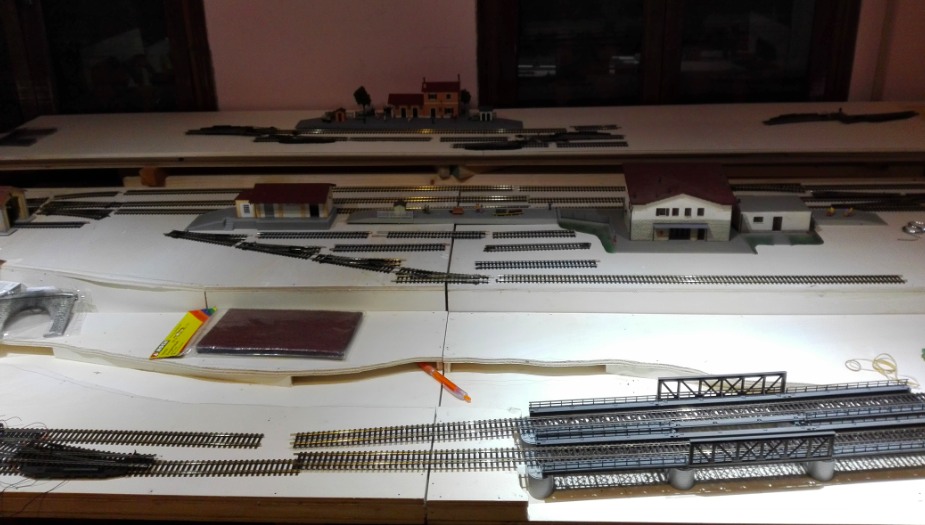

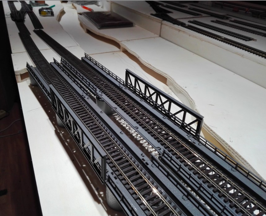

buon anno a tutti……mi sono messo in testa questo 2017,di costruire,a moduli, il plastico 3 ponti,ma con varianti aggiornate allo stato attuale di oggi…….oltre le foto pubblicate su RR MEMORY,se qualcuno ha dei consigli e/o foto ,o sa qualcosa di quel plastico….grazie……Massimo Cecchetti…..mi e' già' stato fonte inesauribile……ma qualche notizia in più'……fa comodo……il tutto e' allo stato embrionale…….

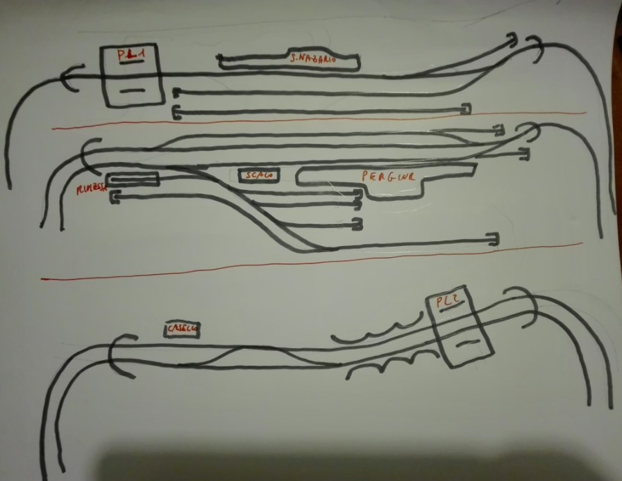

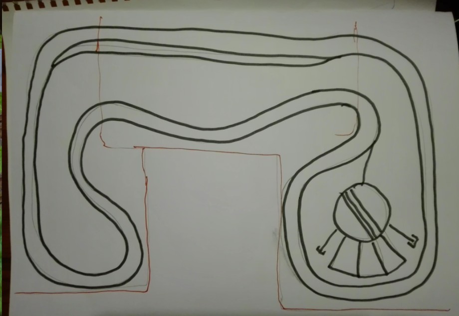

grazie Massimo,ho pensato di rimodernizzare il 3 ponti,così:linea inferiore con doppio binario,linea a meta'(con Doriano e poi S Nazario,)con Pergine,e sopra,che era Cecina,poi Dubino,con S Nazario,in quanto mi sembra più' consona nel contesto,ho provato a mettere la Dubino…..ma devo dirti che la S Nazario,stava meglio…..lo farei a moduli,cioè' 6 moduli da 125x 45 sotto,125x52,a meta,e 125x 36 sopra,quindi il tutto verrebbe 250cm,x 133, poi pensavo di chiudere i circuiti con un classico semicerchio che si conclude con la linea a doppio binario,ovviamente con scambi per cambio circuito.ho qualche dubbio sulle altezze,o meglio sulle pendenze…..ma quello lo vedrò' più' avanti,le altezze le ho calcolate guardando i pali RR sulle foto….so che e' approssimativo…ma…..non abbiamo notizie…..

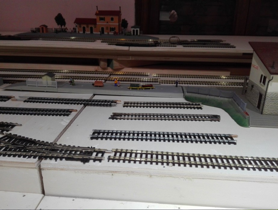

Messaggioda jurghens1956 » 4 gen 2017, 22:39

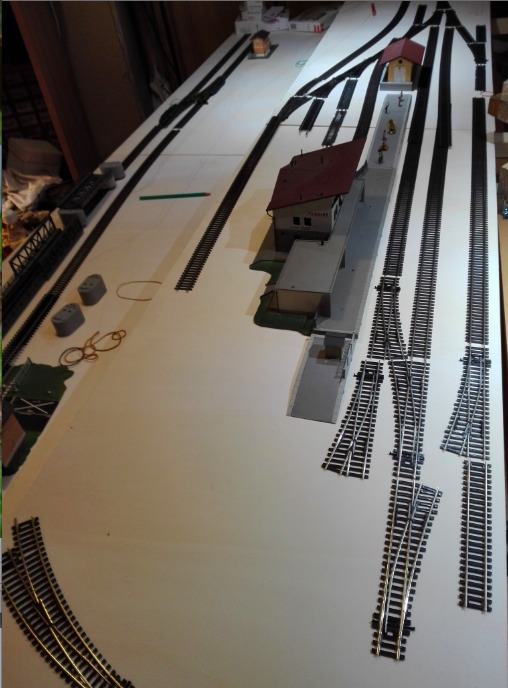

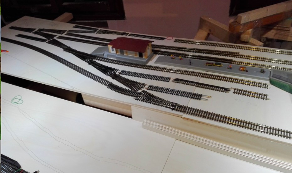

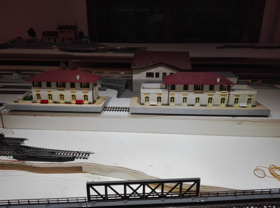

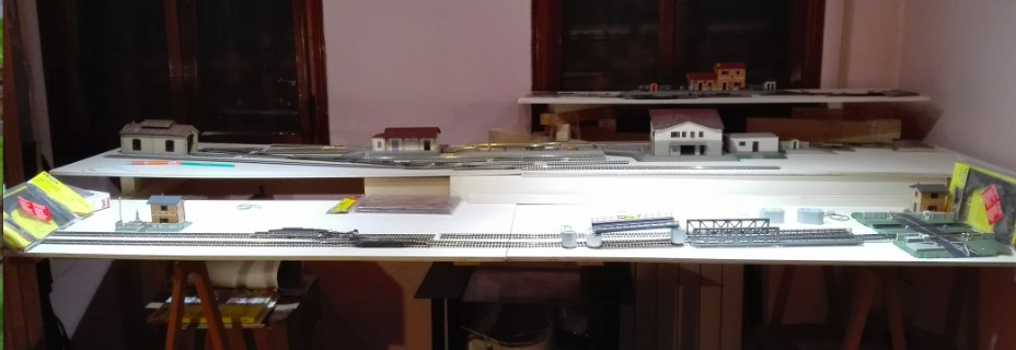

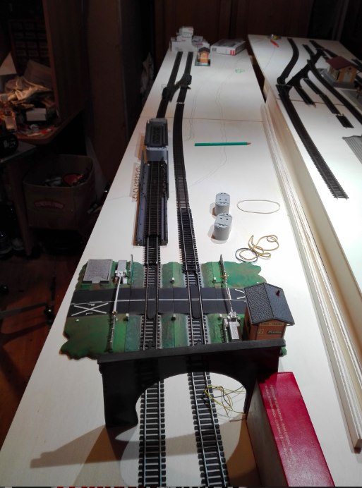

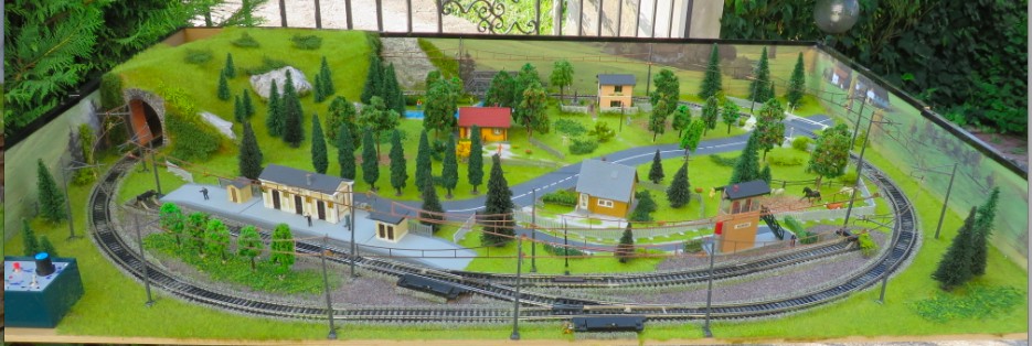

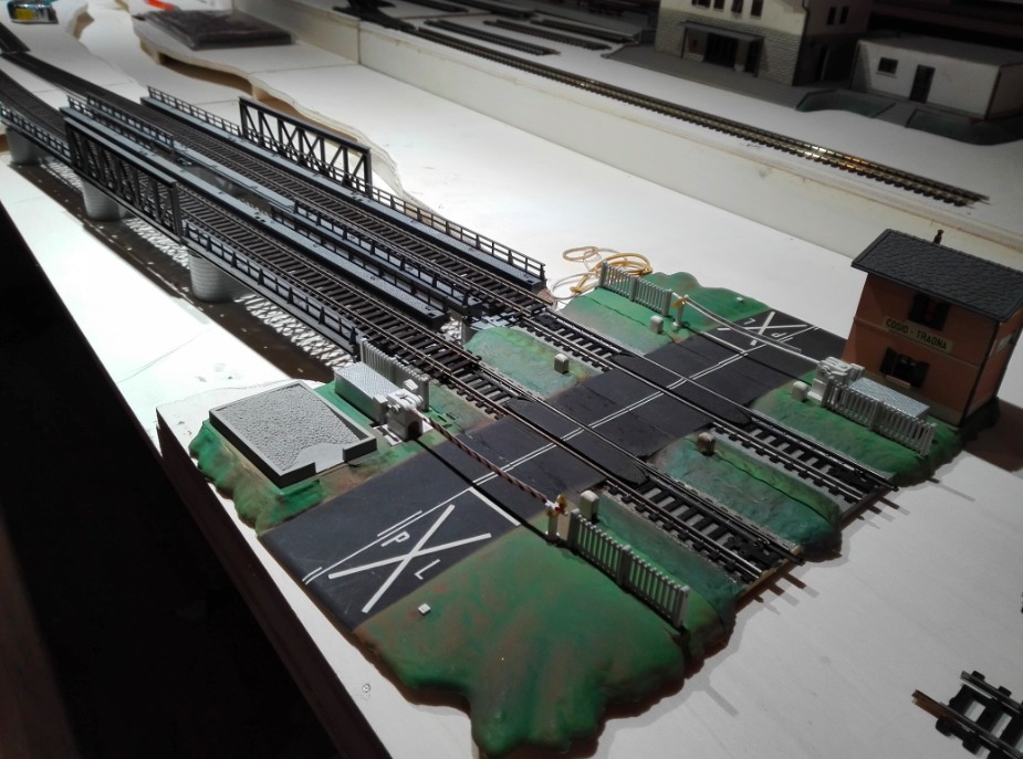

posto qualche foto……con lo schema fatto "a mano" come ormai consuetudine(Massimo scusami),chiaramente ,guardando le foto su RR MEMORY,si vedono le varianti,inoltre sono convinto che il 2 ponti e il 3 ponti,siano lo stesso plastico….magari i binari non sono altro che un cerchio allungato per portare in quota il binario basso con quello in alto,passando con uno scambio ,sulla stazione Doriano,(un elicoidale allungato,elisse….)che dite? P.S. urca ho dimenticato il collegamento scambi nella parte sopra di S.Nazario…….scusate….

:shock: :shock: Caspita che progetto affascinante e faraonico !!!
E che impiego di risorse e materiali impressionanti !! E Beato te che non hai problemi di spazio (46)(46) !! Che dire .......sono senza parole ti seguiremo con passione applause1 applause1 e grazie JURGHENS per farci sognare in grande !!!!!!

grazie,ma non e' che ho spazio infinito……lo costruisco a moduli da 125cm in modo da essere trasportato,anche per eventuali mostre,mettendo due moduli da 125 fanno 250+ due semicerchi(uno per lato) da 60cm x2 arriviamo a 3,70mt,che quindi ci può' stare su una stanza da 4mt….ho già' 2 plastici che mi occupano una stanza…..e questo a vederlo montato intero,uhm… sarà' un po dura…..ma comunque cominciamo,poi si vedrà,tanto faccio modulo a modulo.se avete notizie del 3 ponti fatelo sapere……sono molto curioso……grazie a tutti ciao j.

Messaggioda davscarna » 6 gen 2017, 11:02
ciao, innanzitutto complimenti per l'idea però permettimi di consigliarti di progettare il tutto tramite il software freeware 'Scarm' e, sopratutto, mediante il solo utilizzo di pezzi originali Rivarossi (dalle foto noto che l'armamento è un minestrone di marche...fossi in te rimedierei tutto l'occorrente del sistema 'binario modello'). Ritornando al software Scarm, dall'ultima versione è disponibile anche la librearia di binari della vecchia Rivarossi Como (la serie 'binari modello') con l'unica pecca che c'è da apportare una correzione ai file sorgenti dei deviatoi inglesi semplici (errore dovuto ad una incomprensione fra me e l'amministratore nonchè creatore di tutte le librerie del programma). Non c'è bisogno di dire che rimango estremamente interessato all'iniziativa...
