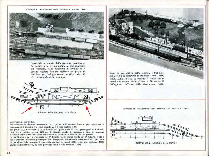

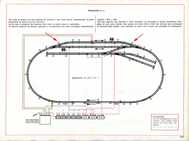

Aggiungo un'ultima cosa, a proposito dell'uso dell'elemento 3113.
Sempre nell'ipotesi di una diramazione parallela ottenuta come ho detto prima, il "sistema Rivarossi" permetteva di riallineare le giunzioni dei binari uscenti anche in una seconda maniera: montando di seguito al ramo curvo dello scambio due elementi rettilinei da 94 mm (cat. 3103); in a questo caso però l'interbinario scendeva da 70,5 a 68 mm (vedi il già citato Manuale dei tracciati).
E' curioso notare che Rivarossi abbia proposto entrambe le soluzioni, riferite allo stesso tracciato e allo stesso plastico in due pagine diverse del Manuale dei tracciati:
(Si tratta, tra l'altro, dello stesso plastico che è stato ricostruito da alcuni appassionati e presentato sul numero di settembre di Tutto Treno Modellismo! Ne abbiamo parlato qui: viewtopic.php?f=53&t=5360 )
Karolus

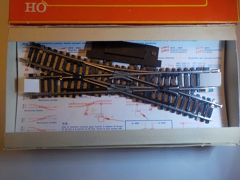

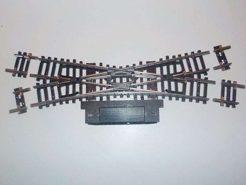

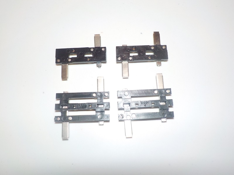

Se può essere utile posto foto dello scambio incrocio RR a funzionamento manuale art.3321 (ma geometricamente identico al 3322) che come è già stato detto presenta 2 binarietti aggiuntivi da 12 mm. e 2 da 18mm. Quest'ultimi portano la referenza 9981 .
Non capisco però perché uno [lupe.gif] è marchiato 9981 3 e l'altro 9981 4, i due binari aggiuntivi da 18 mm (a parte il 3 e il 4 ) sono identici (vedi foto sotto) .
Tali incroci non li ho mai usati li avevo comprati nuovi venduti in saldo nel negozio Jolly giocattoli nel 2010 che voleva smaltire le residue scorte di binari in magazzino rimaste invendute.
buona serata Berto75
il cartoncino di separazione e alloggiamento dei 2 scambi incroci manuali spiega chiaramente la geometria e le possibilità di impiego dello scambio incrocio
i 2 binari aggiuntivi da 18 mm. portano sotto la referenza 9981 3 e 9981 4 mentre nessun codice appare sotto i 2 binari da 12 mm.

Sinceramente credo di sapere per quale motivo gli elementi aggiutivi da 18 mm vennero codificati in modo diverso: '9981 1' e '9981 2' penso andassero al deviatoio inglese semplice (preferisco questo termine a scambio incrocio) a comando remoto mentre '9981 3' e '9981 4' vennero attribuiti a quello manuale. Da quando postai la domanda, ho avuto modo di "studiare" in lungo ed in largo la codifica Rivarossi (parte noiosissima ma utile a capire l'evoluzione del 'binario modello') ed, in effetti, non sarebbe un caso isolato in cui, apparentemente, vi sono codifiche che non seguono un andamento logico ben nitido. Di sicuro la codifica della Lima era molto più semplice ed intuitiva rispetto alla controparte comasca...
