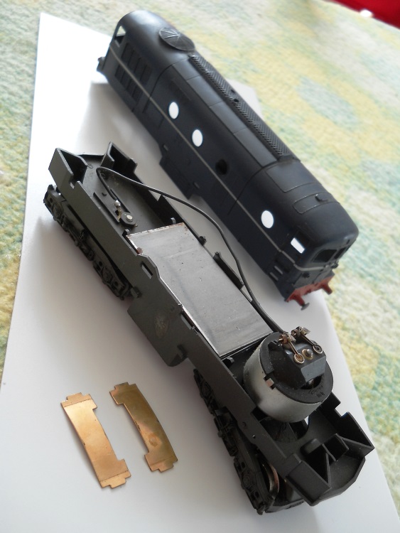

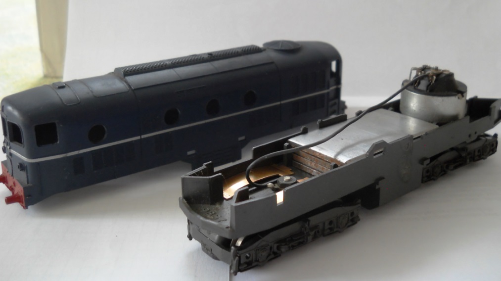

... il perché, il come e soprattutto il QUANDO ci metterò le mai sopra vorrei mostravi (foto) questa D341. A mio modo di vedere è RR: il motore porta il marchio ed il look generale è, a mio modo di vedere, "rivarossiano". Mancano uno/due respingenti e tutti i vetri la qual cosa però, unita al fatto che la scocca non sembra segnata in alcun modo, mi fa pensare potessero non essere presenti giù in origine.
Le foto [lupe.gif] [lupe.gif] [lupe.gif] sono tutto quello che - al momento - ho: stretta è la foglia larga è la via ... CHE NE PENSATE?!?!?

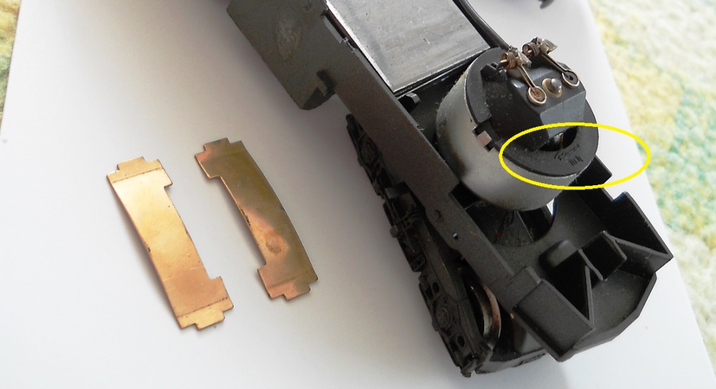

PS: cosa sono le lamelle metalliche che si vedono in immagine?

Si! è il D341 Fiat Rivarossi, probabilmente del 1967.
Le due lamelle sono quelle che nel mio articolo ho chiamato "staffe" e servono (servivano) per bloccare la zavorra al telaio incastrandosi nelle quattro asole di plastica, del telaio che nel tuo modello sono rotte (si rompono sempre!!)
Per vedere come erano fatte e come ripararle (se ti compiace) guarda qui:
http://www.rivarossi-memory.it/Tecnica/ ... D341_2.htm
http://www.rivarossi-memory.it/Tecnica/ ... e_D341.htm

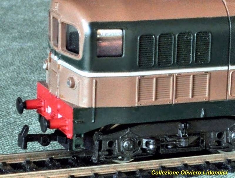

Comincio con una domanda sui respingenti: erano tutti (quattro) "piatti" oppure come più volte ho visto accadere erano (uno per testata) "bombati"?

Messaggioda Oliviero Lidonnici » 5 set 2016, 16:41
FastFranz ha scritto:Ciao,
.....Dipende :D Se il respingente rimasto è metallico allora i "piatti" sono alternativamente piani e bombati. Se è in plastica la differenza non c'è ovvero non si nota.

L'unico che vedo in foto è/sembra piatto ma non saprei dire in che materiale sia realizzato. Domanda: anche la serie ultra-economica (cui la loco dovrebbe appartenere secondo quanto riporta Berto75) aveva la distinzione piatto/bombato (per i respingenti)?

per quello che so tutti i modelli Rivarossi hanno sempre avuto un respingente piatto e uno bombato, comunque si trovano facilmente anche riprodotti, anche se capisco che per te è tutto un po' più complicato. Ma non puoi chiedere a qualcuno da queste parti di prenderteli e spedirteli o tenerli fino alle prossime vacanze?
Oliviero aveva impiegato i chiodini sul Calimero perché i respingenti di quella loco sono parte integrante del telaio e non si possono smontare, ma quando sono sfilabili come nel caso della tua D 341 conviene cercare il ricambio (originale o riprodotto).
