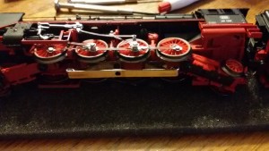

Messaggioda shape77 » 6 giu 2016, 16:35
Talgo49 ha scritto:Se la locomotiva è l'articolo R1068 dovrebbe essere il modello BR 39 196, puoi confermarlo?
Esatto è esattamente quello...
la locomotiva "credo" sia isolata essendo i raggi delle ruote in plastica quindi mi viene da dire quasi con assoluta certezza che sono isolate.
Per il tender non so, appena ho notato il mio errore (o orrore) mi sono fermato.
Per verificare l'isolamento o meno delle ruote immagino devo smontare il tender giusto ?

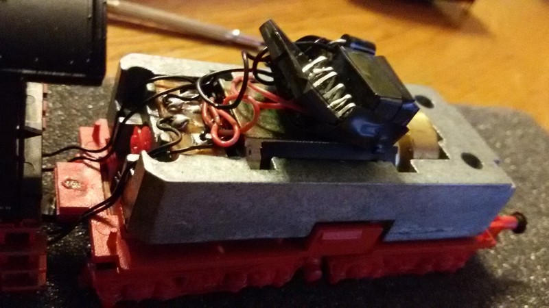

Re: Conversione R1068 - BR 39
Messaggioda shape77 » 6 giu 2016, 21:01
Allora...news importanti....
Le ruote della loco e quelle del tender sono già isolate.
C'è il famoso ponte di diodi sopra tutto alla quale arrivano 2 fili rossi e due fili neri.
E come dicevo prima c'è il pattino centrale....
shape77
Messaggioda Talgo49 » 6 giu 2016, 22:12
Sono impreparato perchè la tua locomotiva è l'ultima versione di questo modello, decisamente diversa dalle precedenti sulle quali ero abbastanza documentato. Per pura curiosità, se vuoi, puoi dare un'occhiata all'articolo che è apparso proprio oggi sul sito di RRM. Comunque vediamo se posso essere d'aiuto; dalle tue foto mi pare di capire che il motore e l'inversore siano tutti concentrati nel tender, puoi confermarlo? Se è così una fase dell''alimentazione dovrebbe eseere presa dal pattino sotto la locomotiva e l'altra fase dalle ruote di un lato del tender, puoi confermare o coreggere tutto ciò?

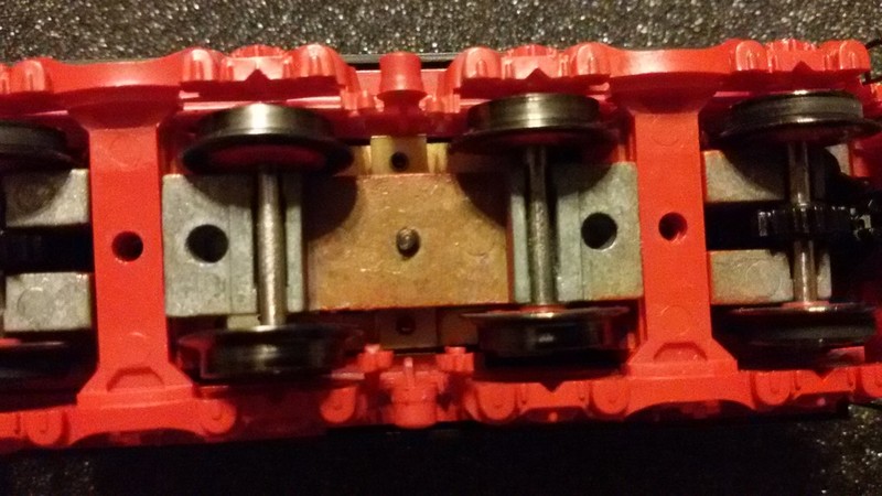

Messaggioda shape77 » 6 giu 2016, 22:30
Allora....ci sono 8 prese di corrente...4 sul tender(due ruote per lAto vanno su lamelle collegate a circuito stampato. 4 quattro prese sulle ruote della motrice. Li non vedo dove finiscono.... però dal tender vedo uscire 4 fili che vanno alla loco. Due andranno ai fanali... e due... uno sulla fase delle ruote e uno sulla slitta centrale.
Il motore è nel tender....l'inverso re non so cosa sia ?
Spero di essere stato chiaro......io mif sono capito laught16
