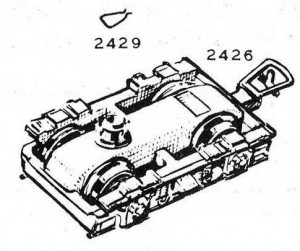

La molletta è quella che compare qui:
Ringrazio Talgo49 per l'immagine
Ho provato ad inserire la molletta nelle fessure del carrello ma nisba: sembra che il lato aperto sia troppo largo per fuoriuscire dalla fessura. :-(

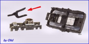

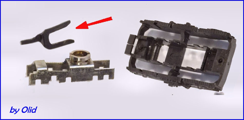

Ma tanto per cominciare ti chiedo: "Sei sicuro che quella che hai trovato sia la molletta giusta?" [lupe.gif]
Dato che forse potrebbe essere invece di questo tipo:
Forcella in lamierino sagomato e carrello in plastica con telaio interno metallico (anni 1965/1980 circa)
Cominciamo dal tipo di carrello che hai
[lupe.gif] [lupe.gif] [lupe.gif]
1- guscio in zama con fianchetti in zama?
2- guscio in zama con fianchetti in plastica?
3. carrello in plastica con telaietto interno metallico?

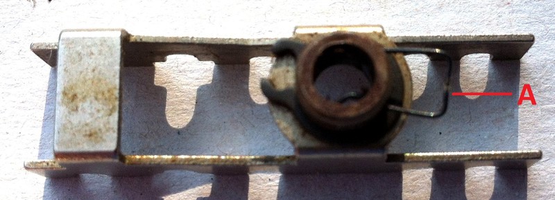

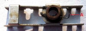

Mi pare di capire che stiamo parlando dell'ultima versione della FM, cioè interamente in plastica, introdotta col catalogo del 1959. Pertanto non si tratta di una " coppiglia" , che comunque era una piccola vite. Dopo aver riassemblato il carrello e il motore occorre solo un po' di pazienza: è necessario infilare il perno di rotazione del carrello lungo l'albero del motore e poi bloccarlo con la famosa molla come mostrato qui avanti
Utilizzando una piccola pinza a punte piatte (lo spazio a disposizione è limitato) dopo aver inserito l'albero nel carrello si devono spingere i due rami della molla attraverso i due intagli praticati nei fianchi del perno del carrello. E' importante che la mola sia inserita fino in fondo, può essere che durante lo smontaggio la molla sia stata dilatata, in tal caso è opportuno rimodellarla con la pinza. Dato che l'accoppiamento tra molla e perno è piuttosto preciso consiglio di tenere ben in orizzontale la molla durante l'inserimento. L'immagine seguente mostra il telaio del carrello visto dal lato inferiore con la molla A parzialmente inserita.
P.S. Scusate le foto ma avevo solo il cellulare

Messaggioda Talgo49 » 25 mar 2016, 16:27
Max,
Capisco il senso della tua osservazione e trovo che abbia un senso ma, nel nostro caso, non è applicabile. Secondo quanto dici il carrello dovrebbe essere inseribile ed estraibile a scatto semplicemente spingendolo o tirandolo lungo l'asse del motore; io non ho mai posseduto una FIAT 128 ma possiedo oltre 40 FM tra cui tutti i modelli dal 1959 in poi e ti posso garantire che per estrarre o inserire il carrello motore è necessario agire sulla molla come ho descritto nel mio messaggio precedente. Probabilmente questo è dovuto al preciso accoppiamento tra la molla e il perno del carrello, l'unico caso in cui il carrello può essere rimosso o inserito senza agire sulla molla si ha quando la molla viene snervata a causa di un'eccessiva apertura. In effetti lo spazio di presa della molla nella gola del perno è piuttosto ridotta e se la molla non è bene in tensione si rischia la fuoruscita del carrello, volendo fare il pignolo credo che sia più facile inserire il carrello che estrarlo.
