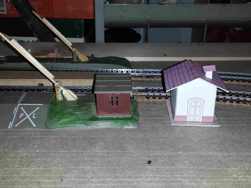

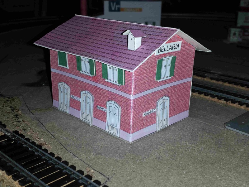

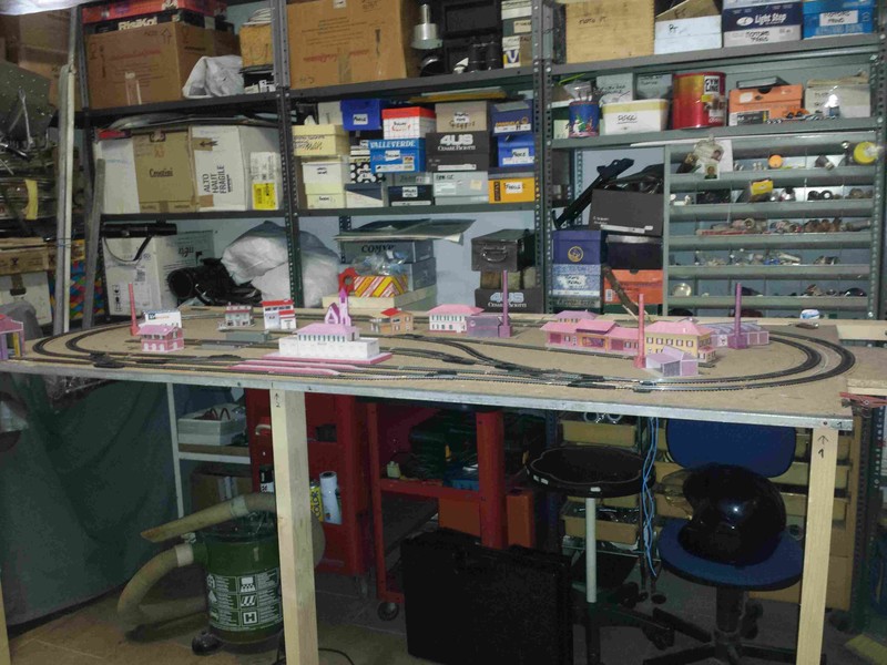

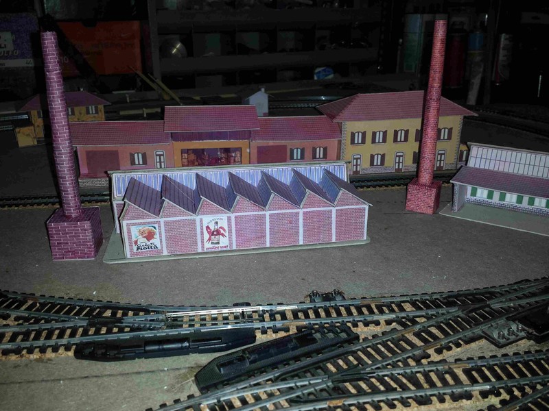

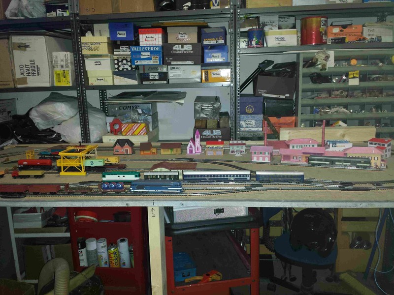

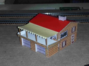

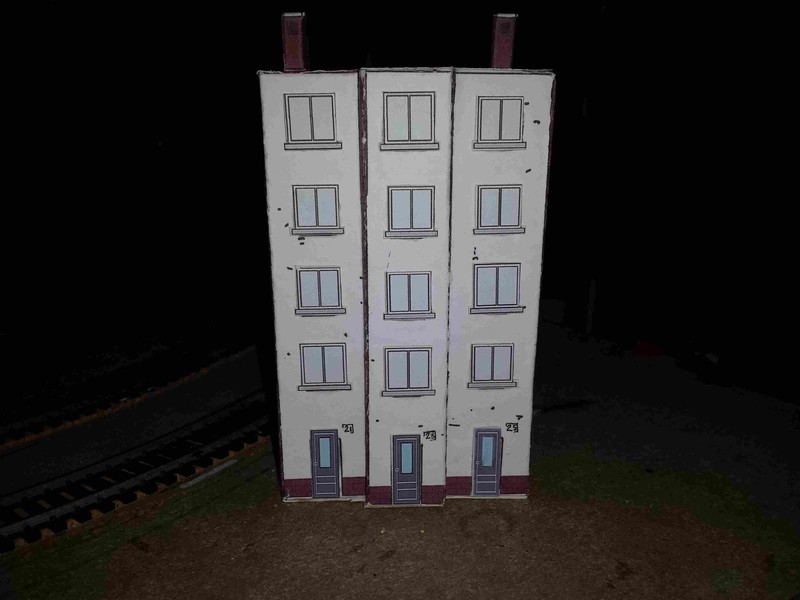

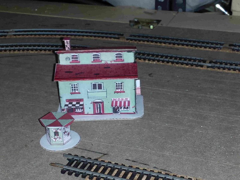

posto alcuni edifici che ho scaricato dal sito e che poi ho provato a costruire con il cartoncino bristol
Sono un pochino rozzi ,un pò imbarcati.
La foto incasinata è di come vorrei fare un plastico diciamo industriale.
Carrozze e motrici sono roba usata e strausata della Lima che mi hanno regalato.
Spero di potere più avanti avere qualcosa della rivarossi
Ciao.
Non fustigatemi troppo con i commenti vi prego laught16

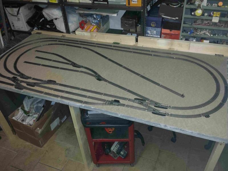

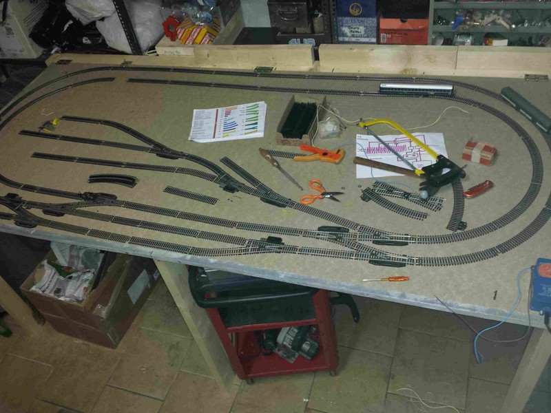

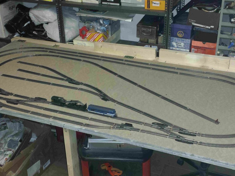

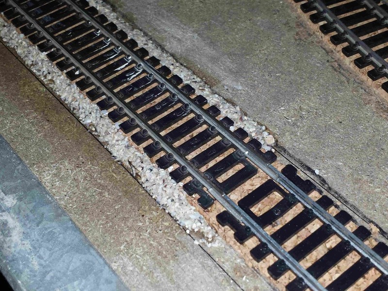

Messaggioda tanone » 6 mar 2016, 14:50
La stesura dei binari
e la prova della massicciata

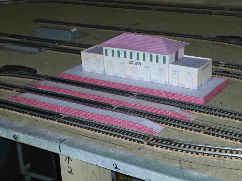

Messaggioda Antonello Lato » 6 mar 2016, 16:43
Intanto complimenti per aver messo in moto le mani !
Due commenti sulle foto degli edifici disegnati da me:
- casello del PL mi sembra stampato in una scala sbagliata
- marciapiedi di stazione andrebbero bene in Inghilterra, qui da noi sono almento 3/4 volte troppo alti.
Buon lavoro, Antonello

Messaggioda tanone » 6 mar 2016, 20:20
Effettivamente il casello è quasi grande come la fabbrichetta e i marciapiedi sono adatti per quelli che praticano i 400 ad ostacoli.
vedro di limarli un pò
Ciao e grazie

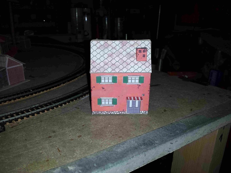

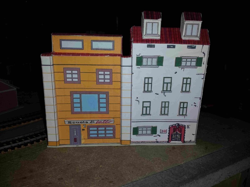

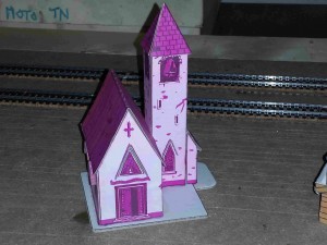

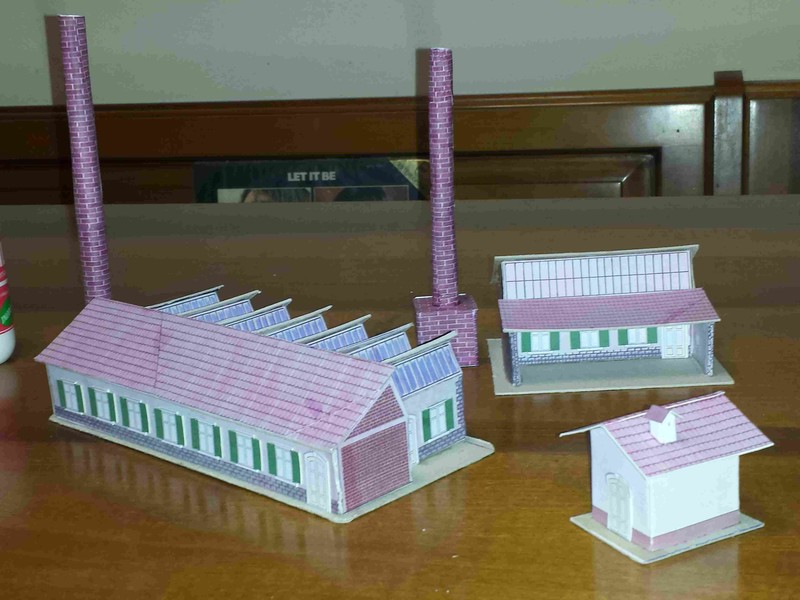

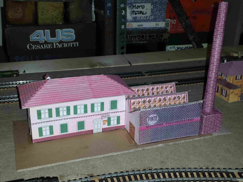

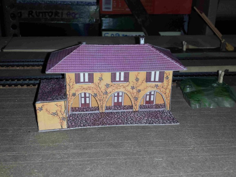

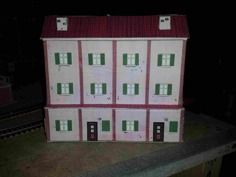

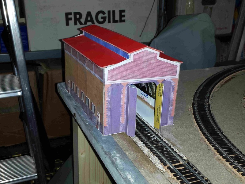

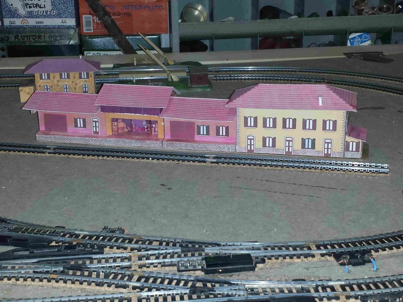

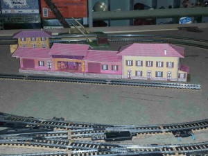

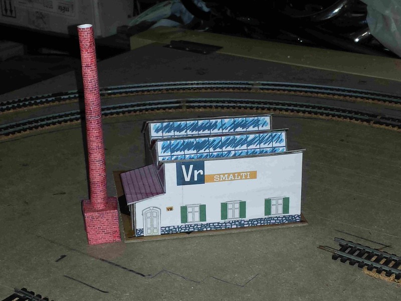

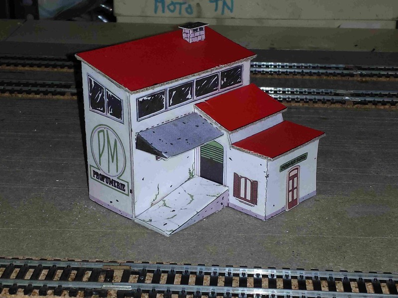

Messaggioda tanone » 7 mar 2016, 12:36
Ciao allego altre costruzioni ricavate dai fogli Rivarossi.
Spero siano da voi graditi a parte l'assembramento un pò infantile.
ciao
Gaetano

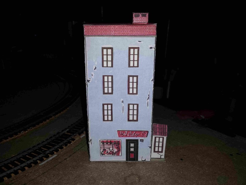

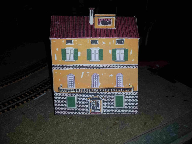

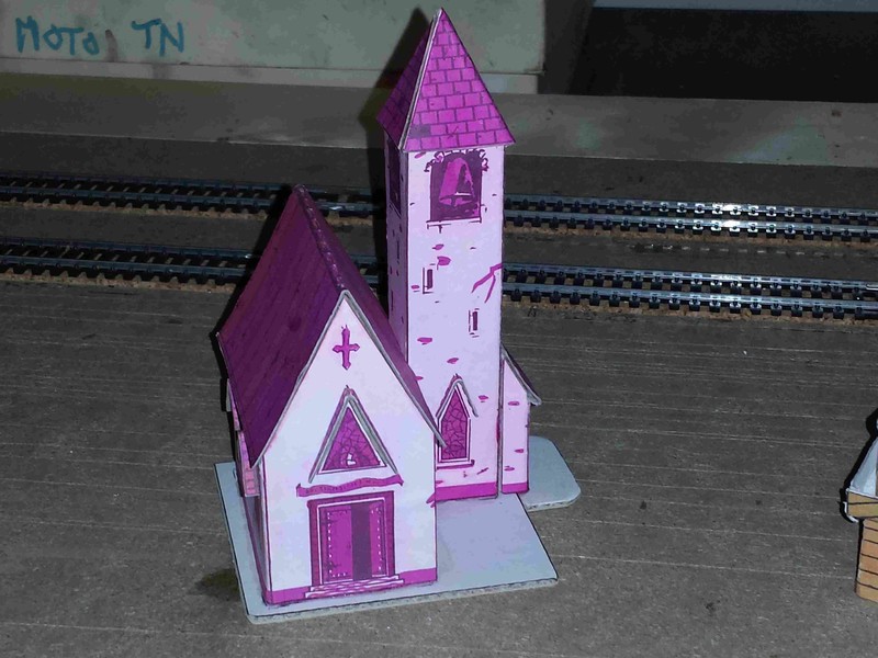

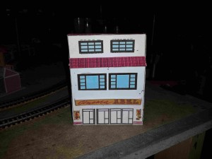

Messaggioda tanone » 7 mar 2016, 12:47
qui ci sono le bidimensionali da sfondo.
Meno male per voi non ne ho più
Ho dato fondo a tutto il cartoncino del circondario
Gaetano

Messaggioda Giorgio » 7 mar 2016, 17:59
Complimenti per la "lavorata".
Gi edifici mi sembrano un po' piccoli rispetto ai binari: li hai stampati in scala corretta?
Messaggioda tanone » 7 mar 2016, 19:56
Ciao Giorgio
Io li ho stampati tutti in formato A4
Adesso io non so che dimensioni avesse una pagina della rivista .
Era formato A4 ?
Poi a seconda dei modelli le pagine da ritagliare erano una pagina o due ?
Basterebbe avere una misura sicura di un particolare a esempio una finestra e con le proporzioni riuscirei a vedere le esatte misure.
Avete qualche dato sicuro da darmi ?
Sapete per esempio ,la stazione di Bellaria , che dimensioni poteva avere ? I due lati della base del rettangolo sarebbero sufficienti
Grazie
Gaetano
tanone
Messaggi: 537
Messaggioda tanone » 7 mar 2016, 22:29
Leggo adesso che i fogli avevano dimensioni di 322 x 235 mm
I fogli A4 sono invece circa 296 x 209.
Notiamo che i due fogli differiscono di 26 mm nelle dimensioni di entrambi i lati ,Quindi sono direttamente proporzionali
Quindi se in un disegno stampato formato A4 abbiamo per esempio un rettangolo con un lato X di 100 mm e l'altro Y di 50 mm si avrànno per avere le reali dimensioni dei disegni fogli Rivarossi le seguenti proporzioni :
322 : X = 295 : 100
x = (100 . 322)/295 = 109,15
Y= (50 . 322)/ 295 = 54,57
Perciò se consideriamo 1mm di A4 nel foglio 322 X 235 della Rivarossi esso è = ( 1 . 322)/295 = 1,09
Bastera' moltiplicare quindi le misure dei disegni del formato A4 per 1,09 e si avranno quelle dei fogli Rivarossi
Morale della favola se la mia casetta cubica è ad esempio 100 x 100 x 100 mm in realtà doveva essere 109,15 x 109,15 x 109,15 mm
A questo punto voi cosa fareste ?
Le rifaccio tutte ? (46) :cry:
Gaetano
tanone
Messaggi: 537
Messaggioda Antonello Lato » 8 mar 2016, 2:10
Per quanto riguarda i disegni fatti da me, Bellario, Doriano, PL etc in basso su ogni pagina c'e' un righello che deve risultare lungo 10 cm esatti una volta stampato.
Nel menu di stampa dell'applicazione che usi disabilita 'adatta l'immagine al foglio' o la frase simile che troverai.
Se il righello venisse lungo alla prima stampa ad esempio 9,5 cm allora la seconda stampa la dovrai fare con uno zoom di 10/9,5 ovvero 1,0526
o, in alvuni casi, 105,26%.
Cambaindo stampante cambiano i settaggi
Antonello
