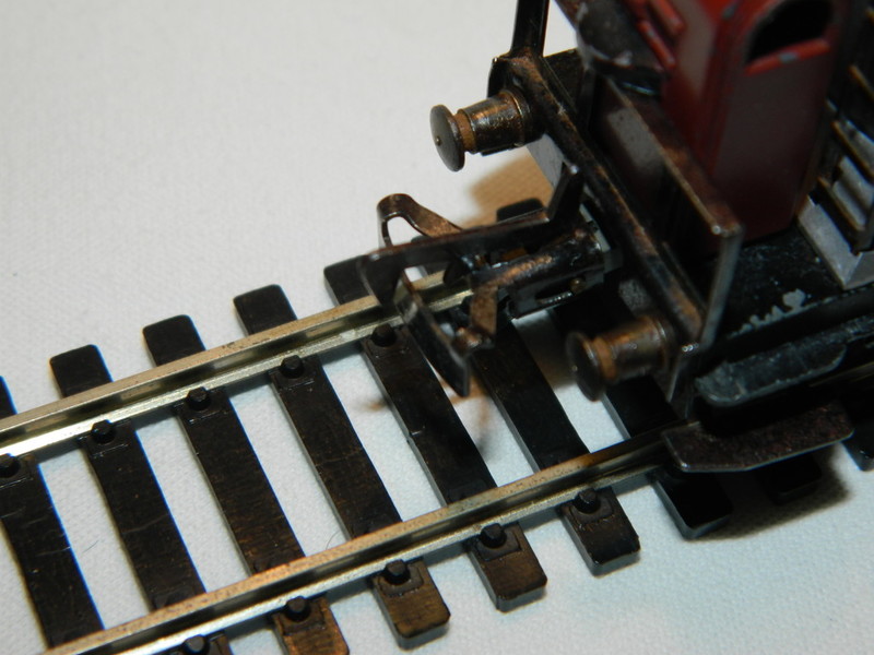

Avendo una tartaruga (non l'animale, ma quella RR :lol: ) e la mia amata 4-8-4, ho modo di fotografare il gancio in plastica delle loco anni '80, mentre ho le idee confuse per quelle del periodo precedente.

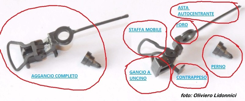

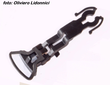

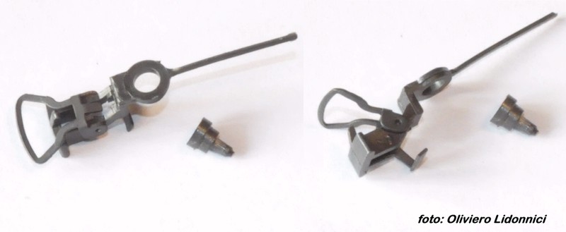

Grazie alle foto di Oliviero Lidonnici postate su Rivarossi Memory, evidenzio gli elementi di un Aggancio Rivarossi:

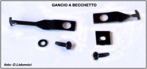

Mentre nel caso che segue l'Aggancio è equivalente al Gancio (a becchetto) essendo l'unico elemento funzionale.

Pertanto utilizzando i termini corretti (fatto salvo il titolo):

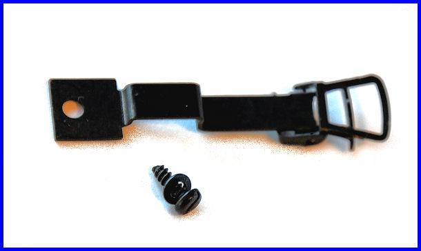

(Nota: si tratta di un aggancio composto dal solo gancio senza staffa mobile)
