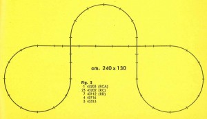

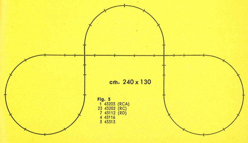

In questo schema gli incroci a 90° (art 43113) sono indicati in numero di tre (e non due come disegnato dallo schema) ma si dev'essere trattato sicuramente di errore tipografico

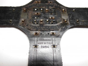

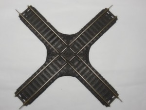

Messaggioda ercole » 26 set 2012, 23:06
Io ho questo incrocio a croce; sul retro è scritto Rivarossi- Made in Italy - 5954
ercole

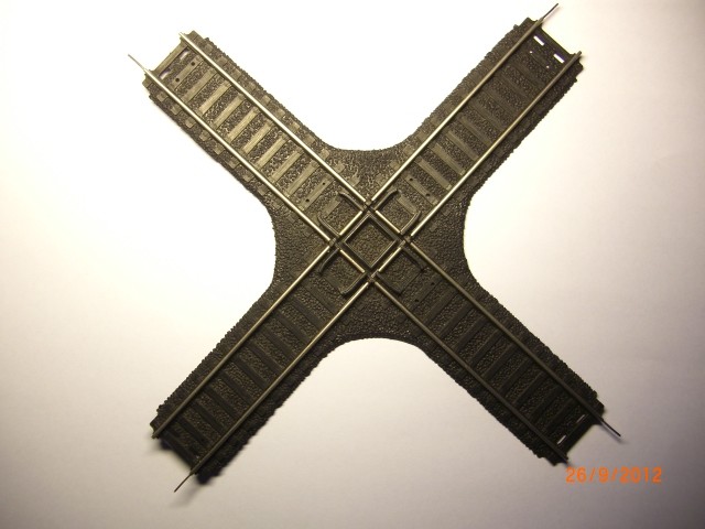

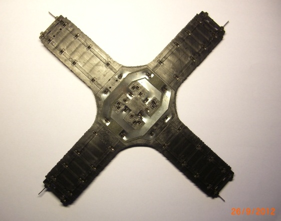

Messaggioda Giorgio » 27 nov 2014, 17:26
Guido Celandoni mi ha inviato due immagini di questo incrocio RR.
Mi sfuggiva che RR negli anni '60 (dalla sciritta RR in corsivo) realizzasse binari con la basetta in plastica ... :-o :-o
