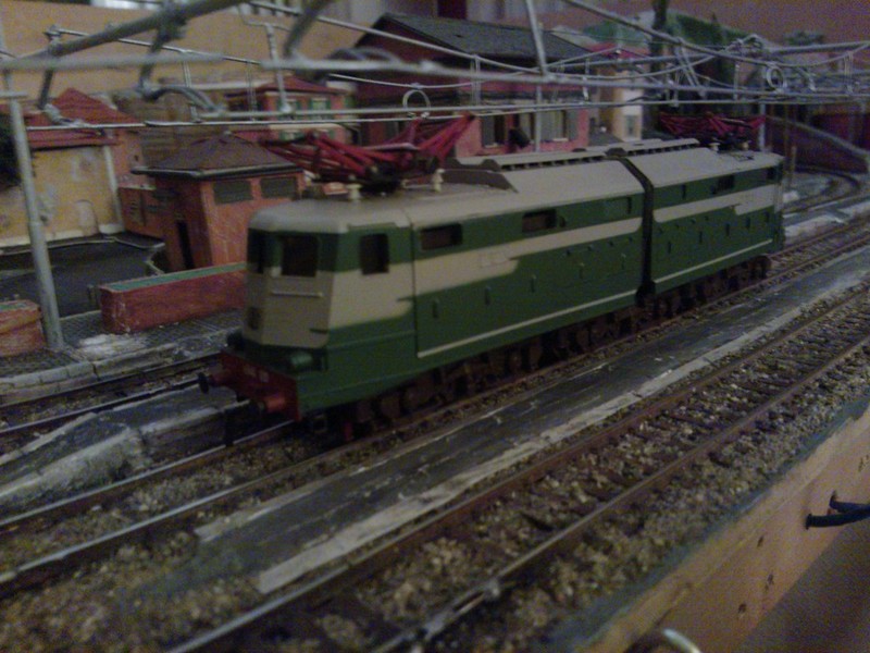

Messaggioda GianPiero » 27 dic 2013, 12:29
Un caro saluto a tutti e ancora tanti auguri di buone feste!! [09.gif] Babbo Natale è venuto a trovarmi e mi ha lasciato in dono questa meravigliosa e 646 019 [wub.gif] .
L'ho provata e debbo dire che sono rimasto sorpreso perchè è davvero in ottime condizioni ,soffietto in gomma quasi integro, buona continuità di marcia da entrambi i lati e anche un ottimo minimo.
Unica cosa, è un pò cigolante...Per ora non ci ho messo mano e non vorrei farlo.Avete comunque qualche "dritta manutentiva" oltre quello che mi son letto nei fogli allegati?
Mi pare che la meccanica sia molto delicata....
Grazie ancora e auguroni [09.gif]

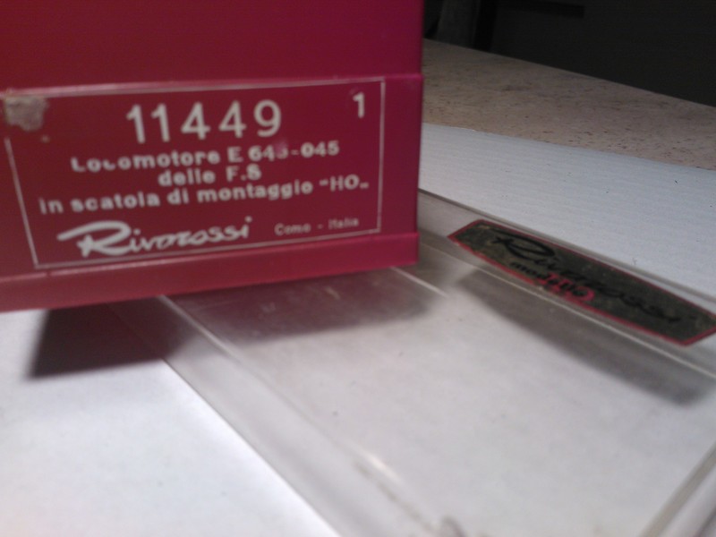

dice GianPiero: "...Ti confermo infine che la scatola non è la sua (ma di un e 645 in scatola di montaggio)..."
...mai viste scatole di montaggio TrenHObby in scatole di plastica rossa...
Re: E646 019 I serie
Messaggioda GianPiero » 27 dic 2013, 20:02
Dunque,dunque...il carrello motore si sfila con estrema facilità. Ho notato la molletta che peró evidentemente non innesta.Basta una lievissima spinta e il carrello si toglie,tanto che ho pensato fosse fatto apposta..Sulla scatola è stampata la seguente dicitura: 11449 Locomotore E 64(abrasione)-045 fs scatola di montaggio h0.Appena posso posto qualche foto.Grazie!!

Massimo ha scritto:dice GianPiero: "...Ti confermo infine che la scatola non è la sua (ma di un e 645 in scatola di montaggio)..."
E' ben per quello, che ho chiesto a GianPiero di mettere qualche foto anche della scatola.

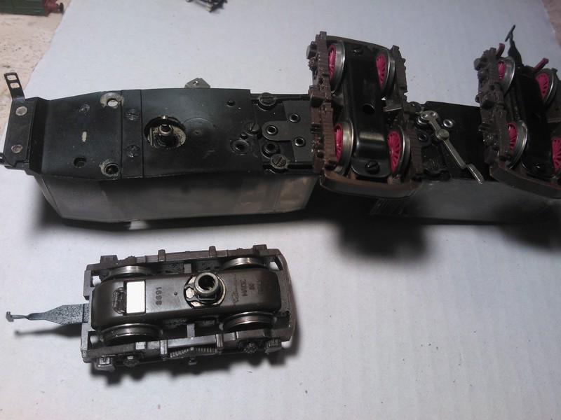

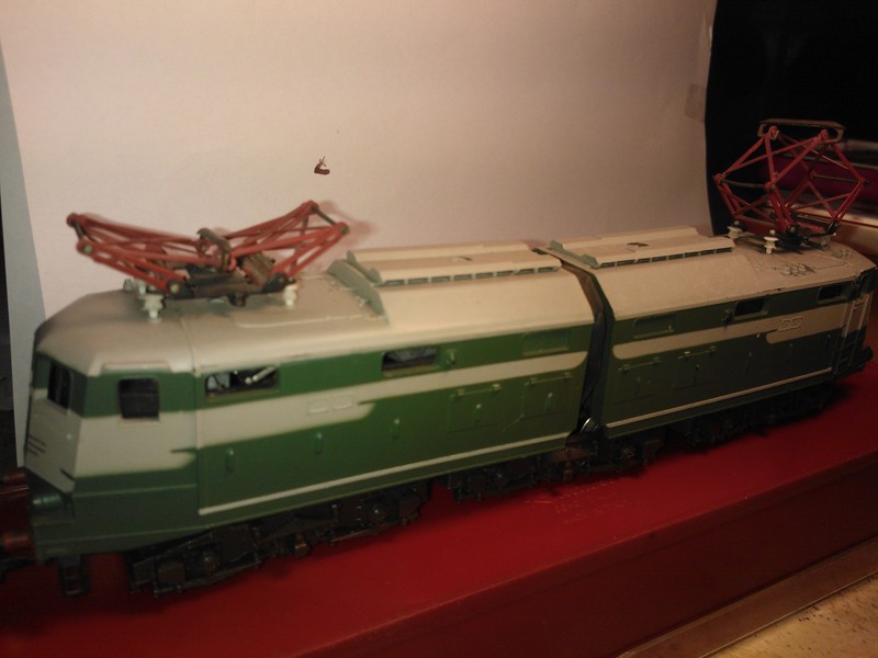

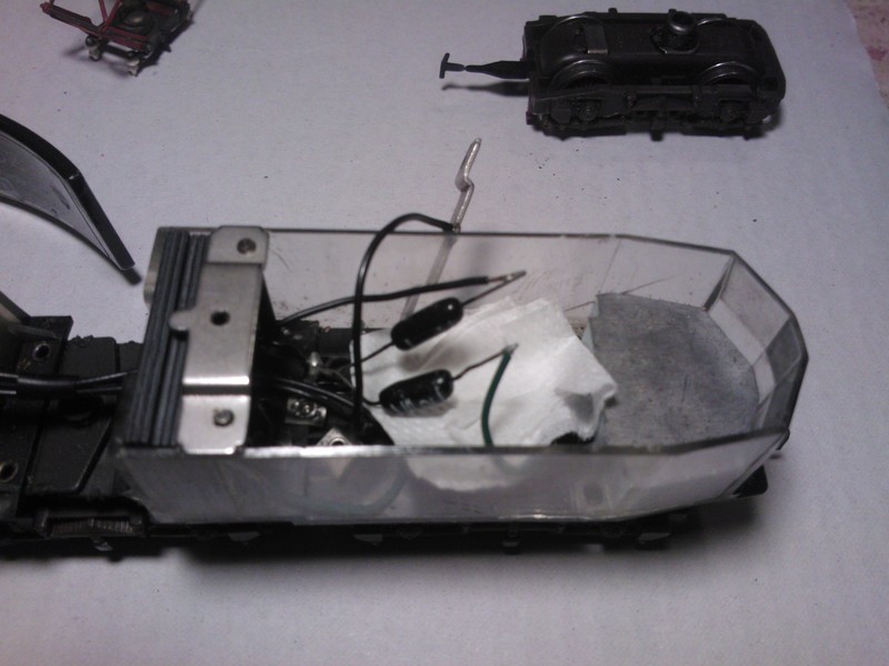

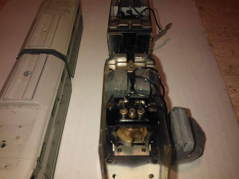

Messaggioda GianPiero » 28 dic 2013, 3:18
Rieccomi,dunque!
Vi posto qualche foto che perdonerete in qualità....
Stasera ho dato varie oliatine e devo dire che per ora sono molto soddisfatto,la macchina va a meraviglia e sembra ancora più fluida nella marcia.Ho meglio sistemato la molletta di cui parlava Riccardo che effettivamente è bella rognosa!! -4-
Ultima modifica di GianPiero il 8 gen 2014, 12:09, modificato 2 volte in totale.
Messaggi: 600
Messaggioda GianPiero » 28 dic 2013, 3:22
Altre due.....
