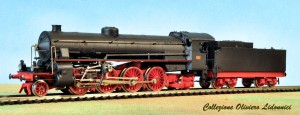

L'anno passato (sempre al Serafico) ho acquistato la mia 746.048 (art 1132) ed ho potuto scegliere dato che vi erano tra i vari banchi almeno tre esamplari: due di questi NON avevano le targhe stampate ma solo cornici nere. Le ho confrontate a lungo poi ho scelto quella tampografata, in scatola rossa con finestra[1977-83?] (la mia era inoltre dotata di mancorrenti anteriori e ceppi-freno al contrario delle altre due)

Attenzione! Nel mio esemplare la tampografia(?) è realizzata all'interno di una cornicetta a rilievo, parte integrante dello stampo. Anzi preciserei "sopra" alla cornice, infatti il colore copre anche il bordino a rilievo che in pratica è colorato in oro. Non sono in grado di controllare se sia la stessa cornice già presente sul modello "povero" ma sembrerebbe di si! Non conosco nei dettagli la tecnica della tampografia ma certamente non è una decalcomania e la microscopica scritta è sufficientemente nitida da leggere: FS ...e sotto: 746048
