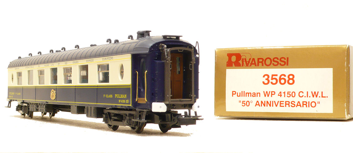

Messaggioda vr80 » 4 dic 2012, 11:44
Nel 1995 in occasione dei 50 anni di attività la Rivarossi (se ne parla anche qui: http://www.rivarossi-memory.it/Mostra_50_Anni/Mostra_50_Anni_RR.htm) produsse vari carri merci (frigo) commemorativi, motrici ed una carrozza Pullman (codice 3568) con logo in oro vero. Nelle confezioni di prodotti "standard" c'era sempre il foglietto con scritto "Un trenino lungo 50 anni".
Esiste una lista completa degli articoli prodotti in questa occasione?
Grazie.

- edizione speciale in serie limitata, 1000 pezzi, della carrozza Pullman CIWL WSP n.4150 tipo “Côte d'Azur “, epoca II, con emblema della compagnia in oro massiccio, come da certificato incluso nella confezione (nel certificato si legge: ”gli emblemi CIWL riportati su questa carrozza sono garantiti in oro”, in italiano, francese, inglese, tedesco), art.3568, £.159.000. Scatola celebrativa con coperchio dorato e non rosso

Su Google ho trovato una foto della carrozza Pullmann con logo d'oro. La ho vista per la prima volta su un negozio online che vende anche usato e mi è venuta la curiosità di sapere se esistono altre cose particolari.

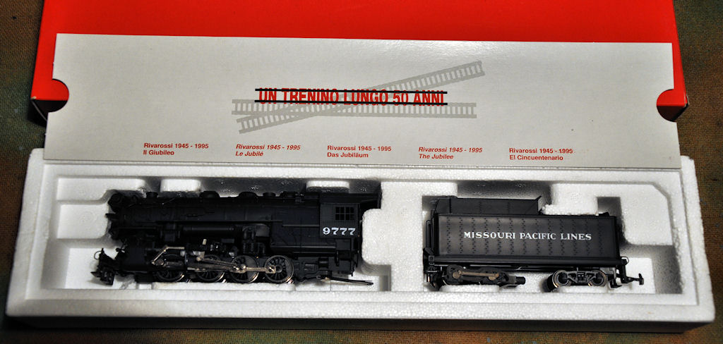

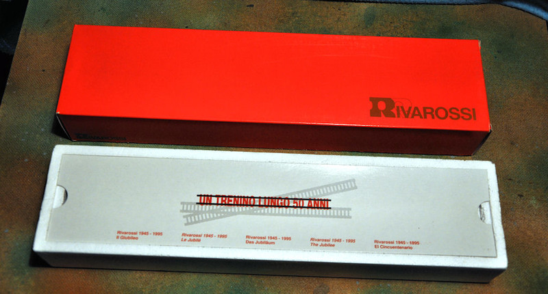

Questo che vi mostro è però tutto da dimostrare.
Già da un po' di tempo volevo chiedere lumi sulla data di questo modello e sull'attendibilità della scatola dato che trovo incongruenze con i dati presenti su RRM.
Vediamo:
La scatola e rosso chiaro ("pomodoro") con scritte in oro (nessuna targhetta sul contenuto!)
Il contenitore in polistirolo espanso è certamente stampato per la "Switcher" 0-8-0
il sottocoperchio in cartoncino cita il Giubileo 1995

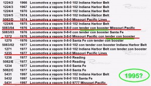

Su RRM nel 1995 (e dintorni) non c'è il mio modello.
tratto da RRM
............................. :-o ?
Re: Carri e carrozze Giubileo 50 anni Rivarossi
Messaggioda Gabriele Moschetto » 7 dic 2012, 11:38
Le scatole col sottocoperchio in cartoncino bianco con la scritta "Un trenino lungo 50 anni" sono durate ben oltre il 1995, c'era anche nelle UIC-X del 1998, c'era addirittura nelle E402B ed E646 128 xmpr del 2001, e sicuramente anche in altre...mi viene da pensare che dalla seconda metà anni '90 ad inizio 2000 in tutti i modelli che avevano quella scatola (la maggior parte), anche di dimensioni diverse, ci fosse quel cartoncino...
Quindi è possibilissimo che il tuo modello sia del 1997, non 1995.
...anzi, sono andato a rivedere i cataloghi e te lo confermo: E' del 1997, volantino novità pag. 16, copio pari pari "5433 0 8 0 9777 Missouri Pacific", coincidente con quanto riportato su RRM ;-) Come illustrazione c'era un'altra numerazione, ne erano uscite insieme tre diverse sulla stessa base.
Gabriele Moschetto
Messaggi: 173
Messaggioda Oliviero Lidonnici » 7 dic 2012, 19:17
Grazie a Gabriele per la puntuale risposta (3)
