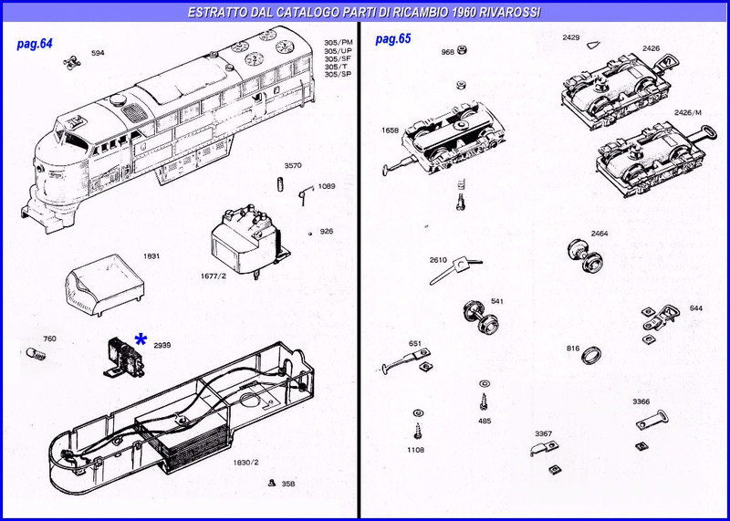

Un saluto a tutti... e andiamo con ordine
1) Mi scuso con Riccardo (Trix) :oops: per aver dimenticato il suo intervento (ove gli avevo pure "rubato" una foto....Ma è stato Giorgio a inserirla subito su RRM senza dirmelo ;-) )
2) Può darsi che voi abbiate acquistato le vostre FM in tempi più recenti ma se guardate il catalogo Parti di Ricambio 1960 trovate esattamente il telaio con motore a pallini fotografato da Francesco:
L'unica differenza (*) è la presenza del ponte di diodi (2939) comunque non sempre presente.
3) Ri-Guardando meglio le foto di Riccardo correggo una mia precedente supposizione errata: Il pignone elicoidale (o vite-senza-fine) nel suddetto modello FM non è ancorato con la vite che RR chiama "grano" (in altri modelli) ma si incastra nel perno motore che ha un lato squadrato.

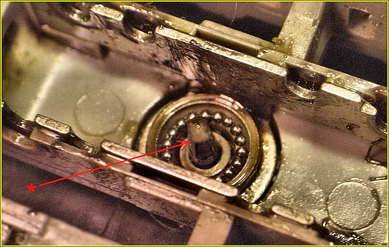

Ho rubato e ritoccato ancora una foto di Trix, per evidenziare questo particolare:
La freccia con asterisco punta alla squadratura del perno che ha lo scopo di incastrare il pignone elicoidale (non presente nella foto)
Tiro ad indovinare una seconda volta (è un mio vizio!) Se il motore gira a vuoto:
Ipotesi A: L'interno del pignone si è consumato ed il perno non fa presa (x)
Ipotesi B: Il motore ed il carrello si sono allontanati e il perno non penetra abbastanza nel pignone per farlo girare.
Ipotesi C: NON HO CAPITO NIENTE.. :? ...avanti un altro
Adesso non ti resta che andare a vedere: [lupe.gif]

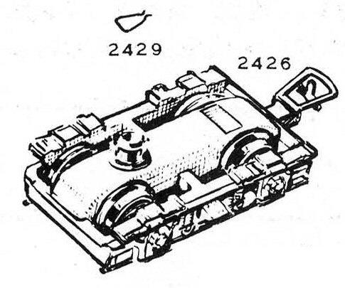

Oliviero Lidonnici ha scritto:In alcuni motori di quegli anni la vite senza fine è ancorata all'asse motore con una microvite senza testa, che attraversa l'asse di acciaio del motore
Questo è assolutamente corretto ed è applicabile anche alla A FM UP/R, cioè la versione A+B. Il problema è che non sappiamo da dove provenga il tuo telaio con relativo motore. Se si tratta di un telaio di prima generazione è facile ruotare l'albero del motore fino a vedere la vite ed, estraendola, liberare il carrello.
Se invece il telaio è di produzione successiva, il carrello veniva ancorato al motore tramite una molletta a "C"; il concetto è lo stesso di molti modelli Rivarossi a carrelli, in cui però l'elemento bloccante era una lamina ad "U" dotata di una linguetta che la rendeva facilmente estraibile. Togliere questa molletta è veramente estenuante (almeno per me).
In altre parole potrebbe mancare la vite, mancare la molla o (a me è successo) essere spezzato l'albero del motore proprio all'altezza del foro della vite .
Si è molto parlato del "motore a pallini", cosa che, IMHO, può essere molto fuorviante, perlomeno nel caso della FM. Nella mia ignoranza se si parla di un motore "a pallini" capisco che si tratta di un motore il cui albero/rotore è retto da qualcosa di simile a dei cuscinetti a sfere; ciò comporterebbe che potrei estrarre il motore, nella sua intierezza, senza alcun problema di spargimento di pallini. Ciò, almeno nel caso della FM non è vero, in effetti i famosi 18 +5 pallini non reggono l'albero motore ma solo la vite senza fine calettata, ma non in modo rigido, sull'albero motore.
Pertanto, prima di addentarti in operazioni antipatiche, ti consiglio di svitare semplicemente le due viti che fissano il motore al telaio e di tentare di estrarlo con la massima dolcezza; in tal modo potrai verificare se l'albero è rotto. Altrimenti auguri con i pallini...

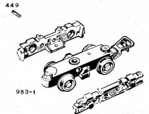

Re: Una Fairbanks Morse (UP) bisognosa di cure
Messaggioda Tricx » 13 mag 2012, 17:05
Anzitutto, carissimo Oliviero, non c'è nessun problema per quelle foto, figurati,.... anzi semmai sono io che devo ringraziare in continuazione Te, così come Gianni (Talgo) e vari altri per i frequenti, cortesi e preziosissimi consigli e suggerimenti di cui in varie occasioni ho beneficiato;
e lo stesso dicasi per Giorgio, uno dei principali artefici di un Sito assolutamente splendido sotto ogni punto di vista, che vede in questo Forum il suo degno completamento.
Quindi, semmai, il fatto di aver potuto dare, seppure in maniera assolutamente minimale il mio modestissimo contributo, già mi gratifica oltre ogni mia aspettativa e spero di poter apportare ancora qualche cosina, se possibile, in futuro, anche se la cosa è estremamente difficile, vista in generale la Vostra estrema competenza in tutti gli ambiti della materia che ci appassiona.
Quanto all'epoca delle loco: per quanto riguarda la "mia" era un bel pò di tempo che mi stavo lambiccando il cervello per cercare di ricordare a quale anno risalisse il suo acquisto.
Essendo passati molti anni e con la sovrapposizione di molti ricordi, non ero sicuro se tale dono natalizio, (in realtà a mio fratello, più grandicello), risalisse al Natale 1963 o a quello del 1964.
L'attenta consultazione del Sito (e dei relativi cataloghi), ha decisamente contribuito anche a mettere ordine in quei ricordi ed a sciogliere i miei "dubbi esistenziali": in sostanza il modello "New Haven" fa la sua prima comparsa in catalago nel 1964-65 ed appunto al Natale 1964 risale certamente il suo acquisto.
Per quanto riguarda la Union Pacific, come ha gà detto più correttamente di me Gianni, compare nei cataloghi 1959, 1960, 1961-62 (non illlustrata, ma descritta a catalogo);
non compare più nemmeno come descrizione nel 1962-63, ma evidenzio tale anno come quello il cui catalogo inizia a parlare di "nuovo carrello motore", con le medesime caratteristiche meccaniche che si trovano sulla "mia" New Haven;
nel 1964-65 la Union Pacific ricompare come unità singola e così l'anno successivo, ma non illustrata, mentre nel 1966-67, viene nuovamente illustrata singola.
Tornando alla New Haven, compare in ultimo ancora nel catalogo 1967-68 solo descritta ma non illustrata.
A questo punto, come notazione a margine, non direttamente correlata col discorso che precede, constato che il catalogo 1968-69 (...sarà solo una combinazione?...), non c'è: non è mai esistito?
E arriviamo all'età del "telaio" sostitutivo della loco di FastFranz: in precedenza ho detto che mi pareva coevo alla sua originaria (ed alla mia);
peraltro, riguardando meglio la sua penultima fotografia, in cui si vede rovesciata a ruote all'aria, ho notato che nella parte posteriore si notano due boccole metalliche, quella che nelle versioni precedenti servivano a portare corrente alla/alle unità folli rimorchiate con cabina (ed eventualmente alla unità "B", solo come tramite alla terza unità, nei casi di composizione tripla);
nella mia, im quello stesso punto del telaio, vi sono solo due semplici buchini nella plastica.
Posto che dalla metà degli anni '60 le composizioni triple si riducono drasticamente nell'offerta di Rivarossi e posto altresì che l'unità "B" non era illuminata e non aveva bisogno di tale collegamento, resta da sapere, da parte di qualcuno più informato di me, se Rivarossi abbia mantenuto anche oltre tale epoca il medesimo sistema di collegamento elettrico alle unità rimorchiate o lo abbia modificato in qualche altra maniera.
Collegata alla composizione singola doppia o tripla è ovviamente la presenza o meno del "ponte a diodi" evidentemente installato solo sull'ultima.
Quanto ai problemi della loco di FastFranz, così come attualmente riconfigurata, credo (ma è una mera ipotesi), che la cosa pià probabile possa essere proprio la mancanza (o il difettoso rimontaggio) della molletta che trattiene il carrello (nell'allegato di Talgo 49 il pezzo n.2429), che è rognosissimo, confermo, sia da mettere, sia da estrarre.
Segnalo, tra l'altro, che solo sfilando quella (e poi ovviamente svitando le viti indicate da Gianni) è possibile liberare il carrello nella sua interezza dal motore e togliere quest'ultimo dalla sua sede, per gli ulteriori smontaggi.
Quanto ai timori di Francesco, posso solo dirgli, che con un pò di calma ed attenzione ce la può fare:
se ce l'ho fatta io!...
Quello che gli posso raccomandare è solo di leggersi con attenzione gli articoli del Sito sulla tecnica e manutenzione e magari scorrersi a tappeto gli argomenti del Forum sulle Faribanks e sui motori Rivarossi, per fare tesoro di tutti i consigli ivi contenuti.
