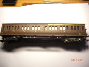

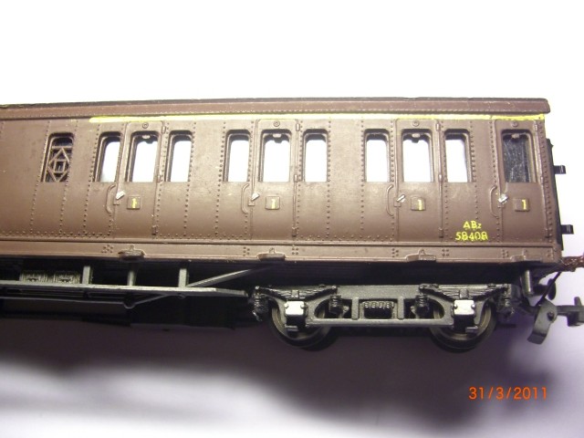

Messaggioda ercole » 31 mar 2011, 0:34
Ho anch'io una carrozza centoporte con quel numero: è una carrozza mista I e II

Messaggioda Konch » 1 apr 2011, 0:42
http://www.interrail.it/fimf/bollettini ... colo8.html
Mi è stato segnalato questo link, in effetti la numerazione è di una carrozza con cassa in legno, ma il modello ritrae una carrozza con cassa metallica.

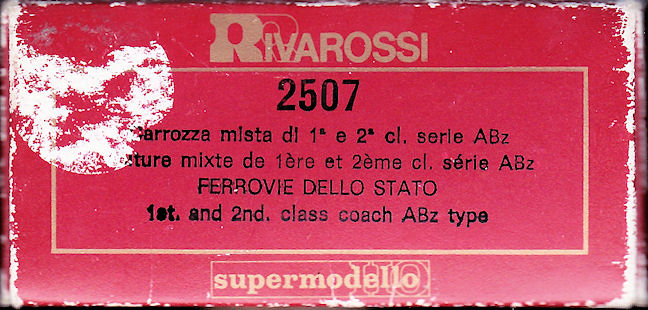

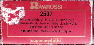

Io possiedo anche la scatola:

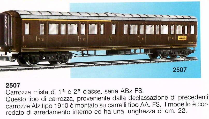

Hai consultato il catalogo del 1988?

Grazie mille per gli aiuti, la scatola ce l'ho anche io, il catalogo più vecchio che ho è del 1990 (il primo di quando ero bambino!) e anche li vengono citale le Alz quello che mi sfuggiva era che queste ultime erano carrozza con cassa in legno.

....Ho letto da qualche parte (ma ora non ritrovo la fonte) che molte di quelle carrozze in legno vennero ricoperte di lamiera chiodata per prolungarne la vita operativa (correggetemi se sbaglio).
Quando le centoporte erano con livrea castano-isabella, la cassa era di legno! Hai mai visto un modellino castano-isabella con la chiodatura? Quindi il problema sarebbe risolto ;-) ....forse....

nel mio articolo che avete citato, (grazie!! vuol dire che serve ancora!), ho cercato di spiegare la "Situazione" dei modelli Rivarossi del 53 e del 65 rispetto al vero....
Le riproduzioni della casa comasca, .........., erano sicuramente, per l'epoca, modelli notevoli. Essi si presentavano come riproduzioni di carrozze «centoporte» a cassa metallica (carrelli, forma del tetto...); se ciò era corretto per la Cz 36000, non andava certo bene per il bagagliaio e la Bz (una ex Alz tipo 1910), al vero a cassa di legno! Ma comunque ben rendevano l'impressione di un convoglio FS.
Nel 1965 Rivarossi realizzò una nuova versione di queste carrozze, migliorata nei dettagli (chiodature fini sulla cassa, tetto particolareggiato, carrelli più fedeli) e nelle marcature. .........
La nuova versione più dettagliata rendeva ancor più stridente il contrasto di una carrozza a cassa in legno (DUz e ABz) riprodotta come fosse a cassa metallica. Nonostante ciò e le misure un po' abbondanti, questi modelli hanno fatto, e continuano a fare bella figura, al traino delle vaporiere FS Rivarossi in scala 1:80.
