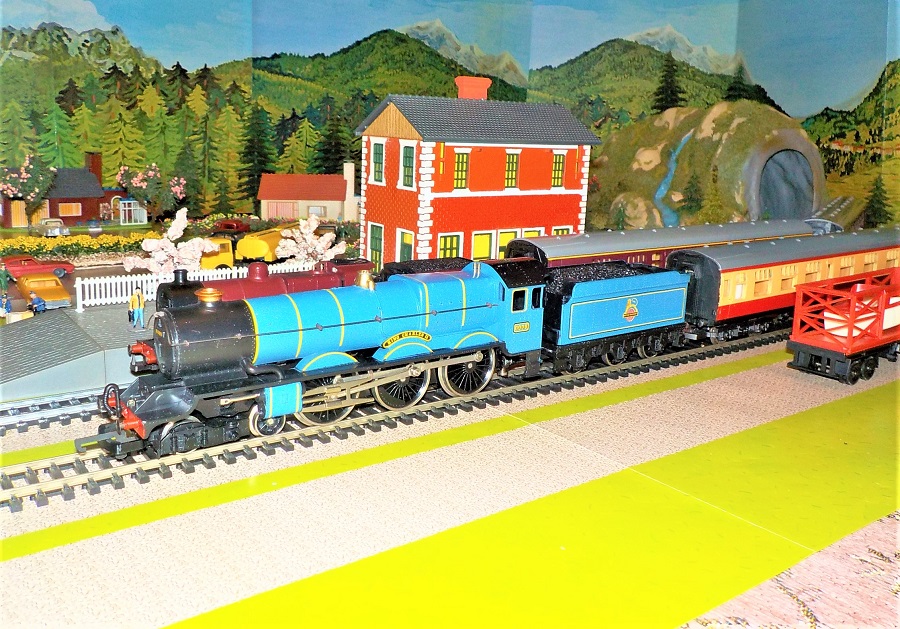

Complimenti vivissimi Paolo la tua loco classe CASTLE della Wrenn interamente in metallo pressofuso è un modello a dir poco stupendo che mi piace moltissimo ed è certamente introvabile in Italia! Questo bellissimo modello azzurro ce l'ho della Lima (acquistata ovviamente sulla baia inglese a suo tempo munito dei classici ganci britannici ad arpione) ma il tuo ovviamente è di ben altro "costrutto"!!
Non sapevo che la Wrenn producesse anche modelli per sistema a 3 rotaie! :shock: A suo tempo nel periodo pre- brexit, quando bazzicavo spesso sulla baia inglese in cerca delle piste triang Minic Motor Ways FUI seriamente tentato di prendere qualche modello Wrenn dato che comparivano anche sui cataloghi Triang, ma poi desistetti per non disperdermi in altri rivoli collezionistici :roll: e mi accontentai di prendere I più MODESTI modelli lima inglesi.Ormai Paolo hai pezzi da 90 nella tua bellissima e variegata collezione! Ammirati saluti Berto75
foto di un mio vecchio allestimento lima provvisorio in stile britannico
loco Castle della lima
