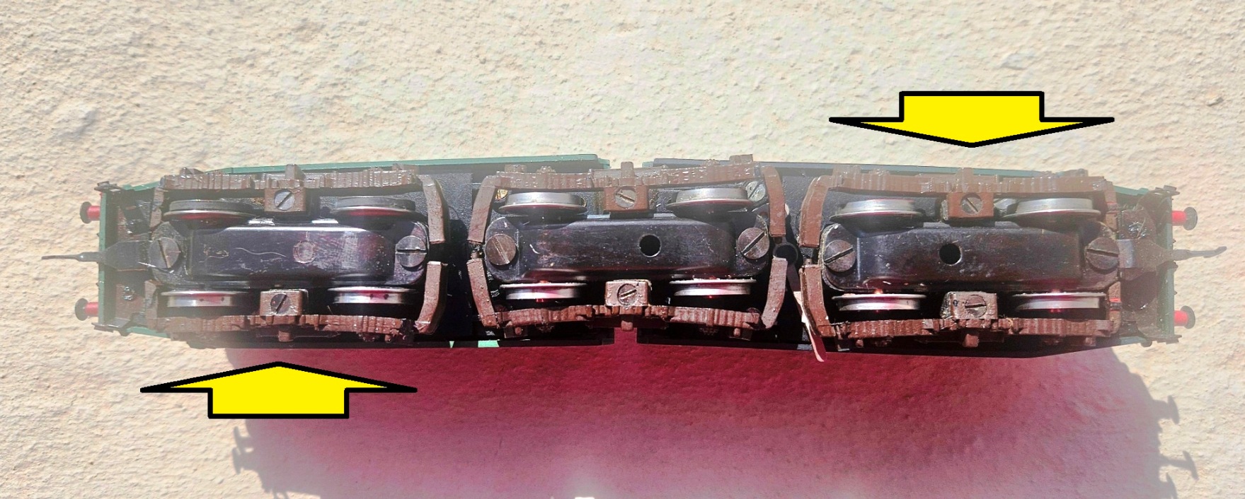

Riportati sin qui (grazie RivaRestore) i ricambi si è fatta l'ora di (cercare di) rimettere mano alla Rivarossi Verace: https://tinyurl.com/FS-E646 . Ho portato con me i pantografi (due) ed il mantice centrale.
La prima verifica è stata la condizione del motore (senza aver toccato nulla): canta come un fringuello, buon segno! ;-) Stranamente il commutatore (leva) tra alimentazione dalle rotaie/dalla catenaria non funzione: alimenta (in entrambe le posizioni) dalle ruote.
Le frecce indicano le ruote che "captano". Quelle opposte (carrello di sinistra) montano due anelli di trazione, piuttosto malconci ma per ora ... VA BENE LO STESSO!
Detto questo - per montare mantice e pantografi - devo, per forza di cose, "aprire", ma non so da che parte cominciare! :oops: :oops: :oops: Qualcuno mi suggerisce la strada. ;-)
GRAZIE! Rivarossiani saluti.

Messaggioda giorgio15 » 21 apr 2025, 19:05
semplice...2 viti nei pantografi e 2 viti sulle due casse ,sopra. poi alzi le casse insieme

Messaggioda FastFranz » 22 apr 2025, 13:54
Quindi, se ben capisco, si "sfila" verso l'alto, corretto?
OK, proverò. GRAZIE!

Messaggioda Viridovix » 22 apr 2025, 16:39
Se ti può essere di aiuto, questa è la mia 646 aperta:
http://www.briotti.name/modellismo/sche ... cheda.html
Nelle foto dei dettagli degli interni vedi i fori che alloggiano le viti di bloccaggio delle casse. Se ti serve qualche ulteriore dettaglio fammi sapere.
Come diceva Giorgio, per ciascuna semicassa ci sono due viti: una è quella che tiene anche il pantografo (nella mia sono quelli neri originali) e l'altra si dovrebbe vedere sull'imperiale, verso il soffietto.
Giuseppe aka Viridovix
