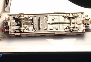

Ah, un'altra cosa: c'è qualcuno che abbia il modello con sirena per farmi avere una foto del sottocassa? Mancano le molle di richiamo degli agganci e volevo essere certo di come montarle (non può essere la molla unica da aggancio ad aggancio perché interferirebbe con la levetta che aziona la sirena) e mi domandavo se i fori sulla piastrina che regge la levetta fossero i punti dove fissare le molle...

Messaggioda Michelemassa » 3 mar 2025, 19:21
Ciao viridovix
Ti metto la foto del sotto del mio Di, spero ti possa essete utile. RR aveva usato due molle distinte.

Ricordo che mio padre (carri con sirena NON ne avevamo quindi tutti avevano una molla sola) quando la molla che li allineava si rompeva era uso sostituirla con un ... elastico!!! Oggi (mi) fa sorridere all'epoca mi sembrava un'idea geniale.
Forse non risolve il "caso" del bagagliaio in esame ma io, per un attimo, sono ritornato indietro nel tempo, sono tornato nella "Stanza del Treno"! Grazie a chi me ne ha dato, pur non sapendolo, l'occasione.

Messaggioda Viridovix » 4 mar 2025, 12:46
Michelemassa ha scritto:Ciao viridovix
Ti metto la foto del sotto del mio Di, spero ti possa essere utile. RR aveva usato due molle distinte.
Michele grazie! Proprio quello che mi serviva!
Nel mio si devono essere rotti i gancetti vicino alla piastra che tiene la levetta di azionamento della sirena perché non ci sono...
Quindi devo studiare un modo per agganciare due nuove molle...
Grazie!
