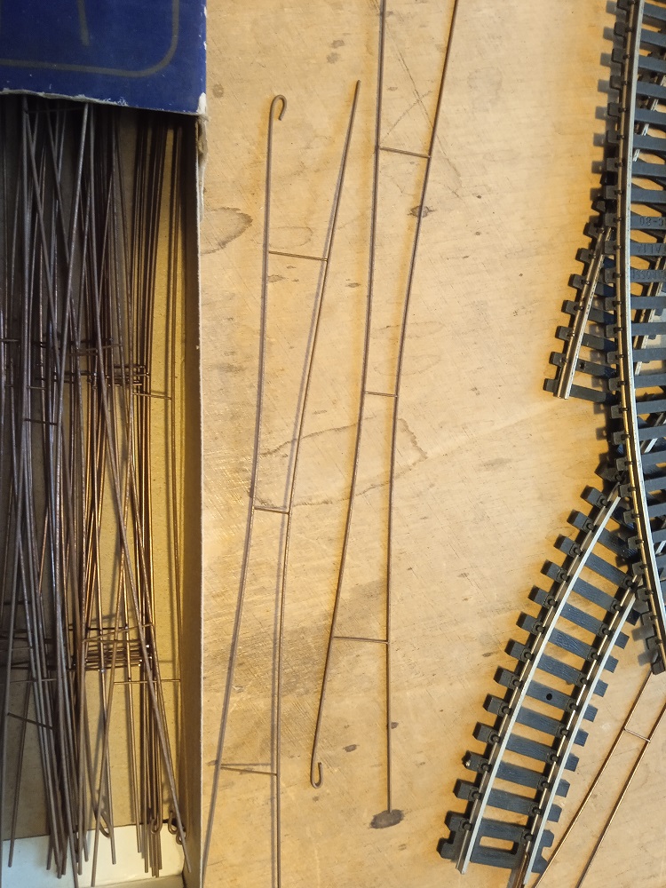

Messaggioda 3-nino » 10 mag 2023, 16:28

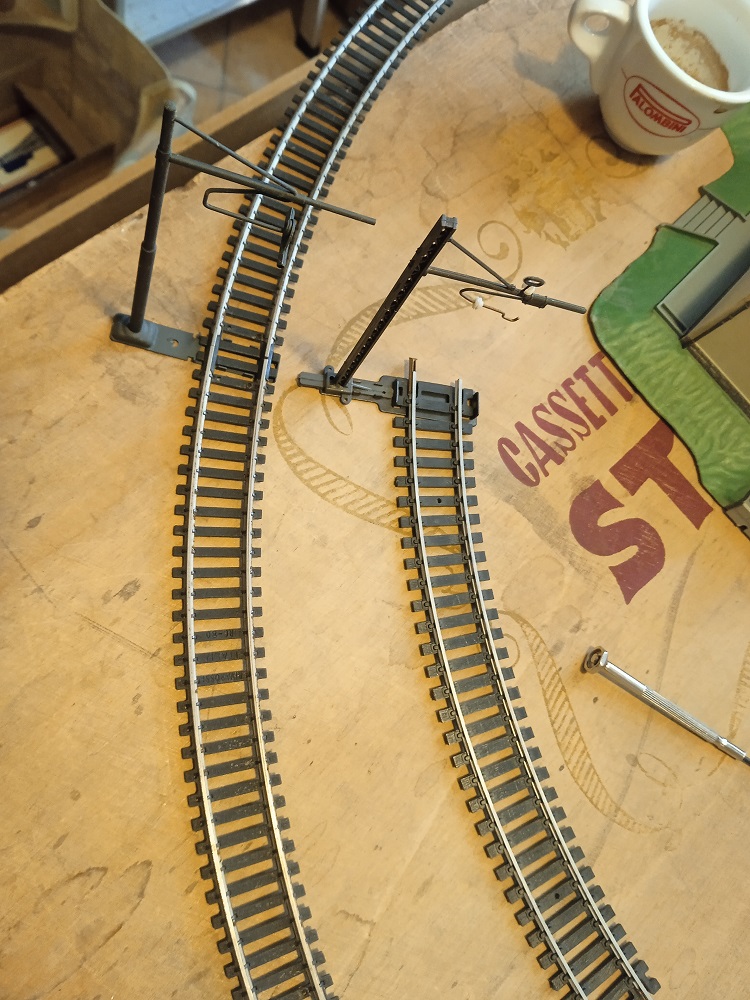

avvicini le due code , infili di taglio l'isolatore e lo giri di un quarto bloccando assieme le code che abbracciano la mensola. auguri

Re: Articolo 1034
Messaggioda berto75 » 10 mag 2023, 16:39
benvenuto nel mondo del casino palificatorio RR! -1-
tanone ha scritto:Ciao
Come promesso sono tornato a romp... a chiedervi qualche cosa
Dalle foto che ho postato penso che il montaggio delle catenarie sui pali sia così .
Poi ci sono i due gancini che dovrebbero avvolgere il tondino orizzontale.
Ma con cosa vengono vincolati ?
Io ho trovato insieme al bazar che ho comperato degli isolatori come da foto.
Si usano questi infilandoli dal taglio ?
Certo che la giunzione fra le due catenarie farà pare al pantografo dei bei balzelloni.
e grazie
Gaetano
Bravo il montaggio è giusto!
Esatto devi solo infilare la fenditura dell'isolatore nei due montanti verticali delle 2 catenarie e poi devi girare/ruotare l'isolatore , in questo modo l'isolatore garantisce la salda unione della parte superiore dei due elementi di catenaria.
io avevo realizzato sul mio plastichetto trasformista degli allestimenti funzionanti con catenaria RR, non ti dico il tempo e la pazienza per allestirla! infilare a uno a uno gli isolatori bianchi un vero incubo che spesso mi scivolavano tra le dita o non riuscivo a ruotarli bene, oltretutto la catenaria è leggermente tagliente ai polpastrelli (ci credo che sega i pantografi!).
il problema è che a volte i pantografi delle loco RR mi si ingrippavano (x) nella giunzione tra le due catenarie.. (I)
ho usato le mie loco elettriche vai tranquillo che se le fai circolare per un breve periodo non si sega niente è solo con un uso intensivo e prolungato nel tempo che si verifica l'usura i miei allestimenti sul plastico trasformista durano al massimo 2 settimane.
buon Incasinato :lol: divertimento!! -4-

Re: Articolo 1034
Messaggioda Marco Fornaciari » 11 mag 2023, 11:53
Da quando ho preso in mano la prima e ultima volta la catenaria Rivarossi ad occhio sono passati circa 50 anni: non mi è piaciuta al tempo figuriamoci oggi.
Ma per chi la vuole usare da un suggerimento per limitare l'usura dei pantografi:
1- con una piccola lima o carta abrasiva fine fissata su un pezzo di legno occorre stondare tutti gli spingoli della catenaria dove appunto scorre il pantografo
2- per quanto possibile, e come al vero, posarla a zig zag rispetto alla mezzeria del binario, cioè poligonarla
3- depositare un velo di grasso al PTFE sui pantografi, anche qui come al vero anche se è diverso, il grasso al PTF non unge e non sporca i modelli
4- limitare al massimo il gradino che si forma nel tubo che unisce i due tratti di catenaria nel palo.
La catenario Lima è completamente diversa dalla Rivarossi, quindi incompatibili.
Di fatto nessuna delle varia catenarie commerciali sono compatibili tra di loro.
Marco Fornaciari

Re: Articolo 1034
Messaggioda 3-nino » 11 mag 2023, 14:41

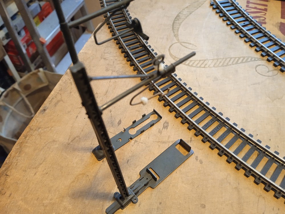

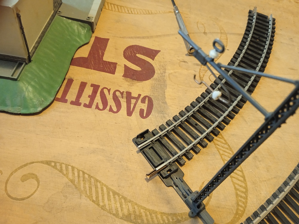

Marco ti ha già dato consigli essenziali per usare la linea aerea RR. Il problema di compatibilità che tu poni riguarda però linea aerea / pali e binari Lima. Il punto è che la linea aerea RR è a misura dei binari; RR. 80 e 120 cm di diametro. Due infatti sono gli spezzoni di linea aerea proposti con angoli di curvatura adatti ai due diversi angoli e lunghezza del binario. La base dei pali si inserisce tra le traversine di testa di due binari e le trattiene assieme, oltre a offrire un buon ancoraggio al palo. Lo spezzone di linea aerea da inserire tra i due pali è di misura perfettamente compatibile con un singolo binario curvo. I binari lima sono di diametro e lunghezza diversi: si va dai 72cm ai 75 fino agli 80 di diametro e la lunghezza dei singoli binari nonchè il raggio di curvatura , sono differenti da quelli RR. Per questo presumo che il vecchio proprietario ha amputato i piedi ai pali, perchè incompatibili con il binario lima, sia per gli attacchi che per gli angoli di curvatura, più stretti di quella RR. In soldoni la linea aerea RR imponeva il posizionamento dei pali, che il binario Lima non può consentire. Aggiungo una banalità: la linea aerea RR prevista per il cerchio da 80 cm sviluppa su un semicerchio 125 cm circa. Un semicerchio Lima di 72 cm è di 113 cm circa. Ovvero la linea aerea di RR è più lunga di 12 cm senza possibilità di accorciarla. Io ti consiglio di utilizzare i pali torturati su un circuito definito utilizzando il filo inossidabile da 1,5 cm che troverai da Brico. Lo potrai tagliare e sagomare a misura , eventualmente saldare e comunque divertirti senza rischiare oggetti di primo conio. Auguri
Messaggi: 766
Re: Articolo 1034
Messaggioda 3-nino » 12 mag 2023, 15:55
se serve date un' occhiata a queste foto per toccare con mano la difficolta di cercare di far convivere i due sistemi.
A sinistra RR con il palo che abbraccia le due traversine di testa dei due binari ( 80 cm, con massicciate in fibra) bloccandoli, a destra un binario Lima di 72 cm che risulta più lungo e ovviamente più angolato. La base di RR non è buona
il palo RR si può usare solo sul punto di giunzione dei binari che avvicina più che nel resto della massicciata le traversine. Quello lima si puo utilizzare in qualunque punto del binario
il palo lima è del tutto incompatibile con la linea aerea di RR e funziona sostanzialmente come quello Marklin
Ha il piede in plastica da incastrare in quello metallico di ancoraggio al binario
La linea Lima e molto più leggera di quella RR . Sono due fili con i pendenti che gli uniscono, sottilissimi, saldati . Il filo portante si inflila nell'asola del palo e la linea elettrica impegna con i riccioli la mensola elestica
Messaggi: 766

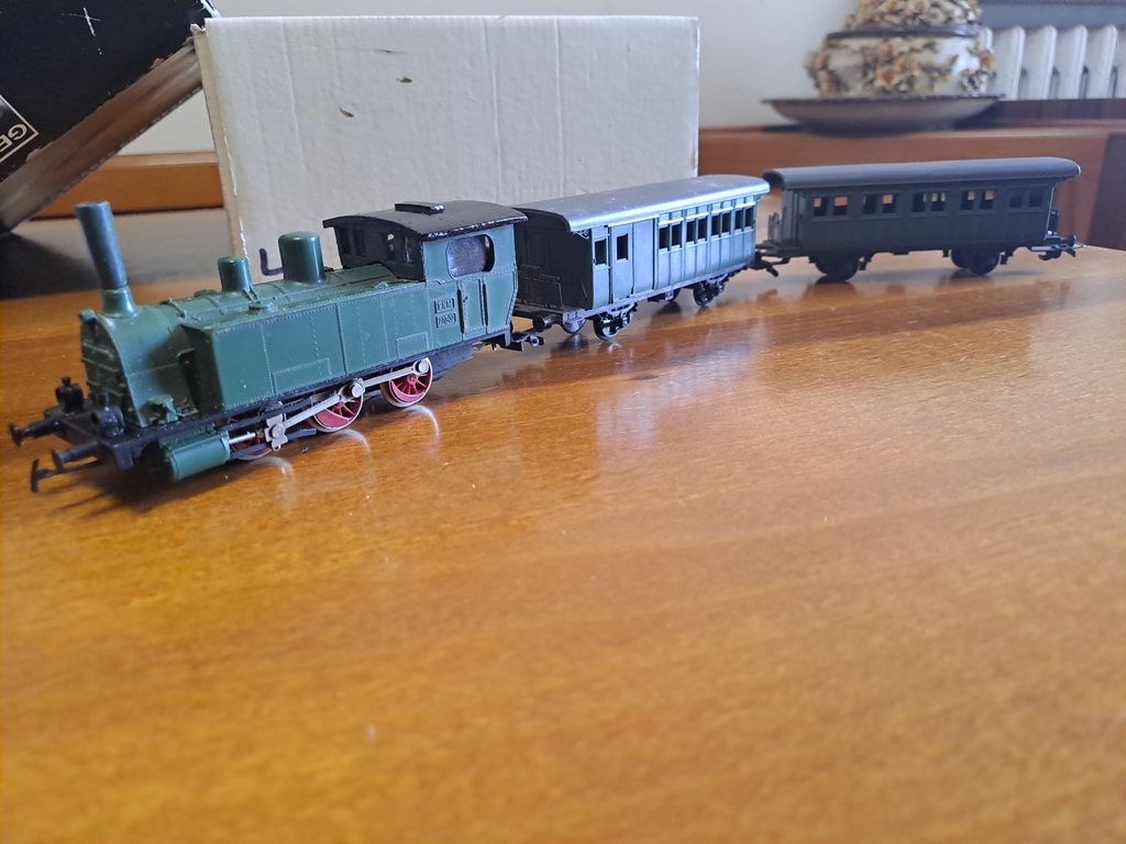

Messaggioda tanone » 20 mag 2023, 9:30
Ciao a tutti.

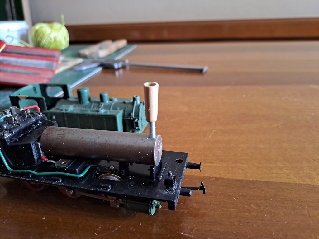

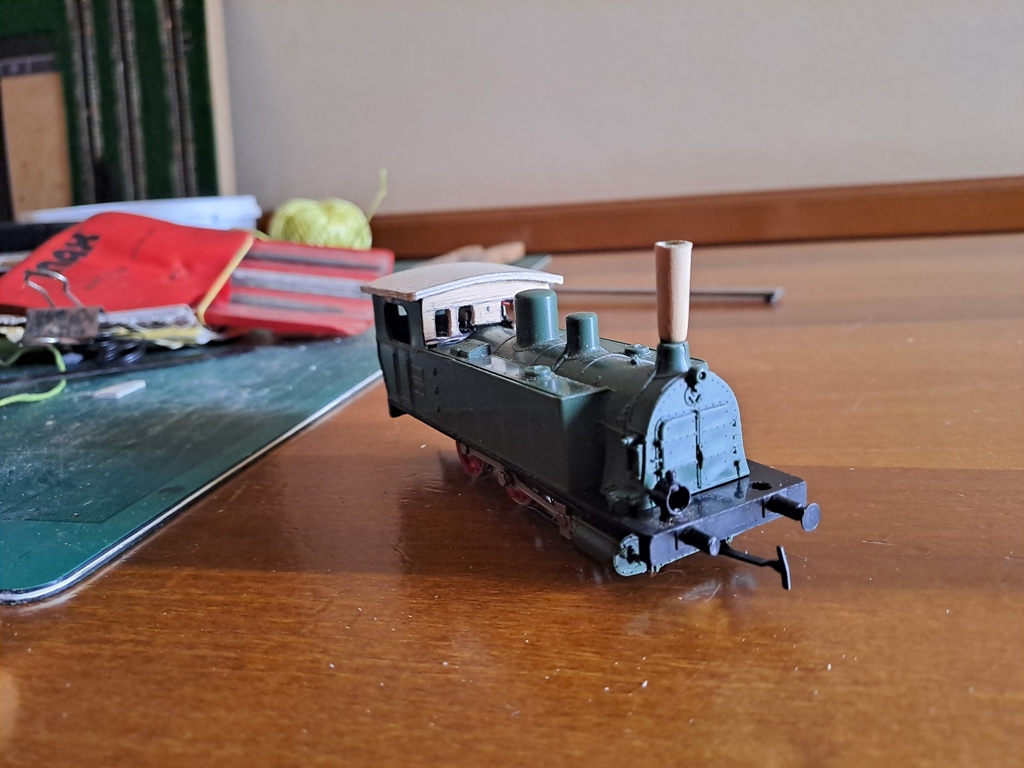

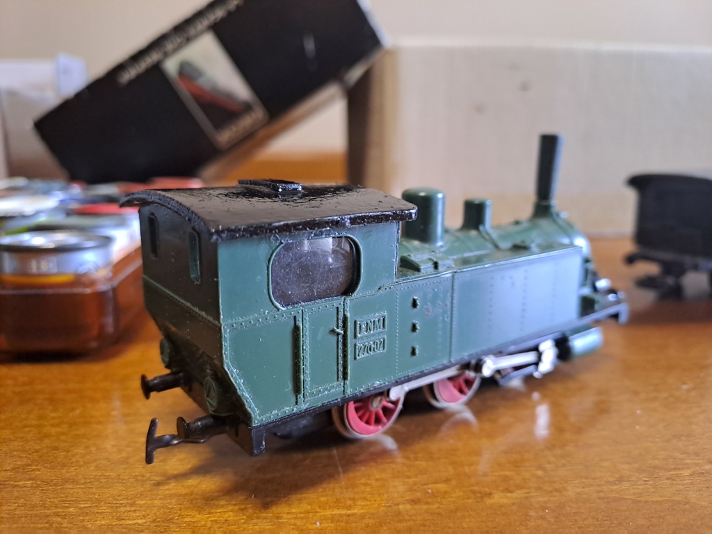

Intanto che penso a : (Catenaria sì ,catenaria no) , Ho preso la Gr 270 maltrattata e mezza distrutta ed ho provato a metterla un poco apposto ,senza comperare niente .Materiale usato : legno, scarti plastica ,chiodi ,viti ,collanti vari , vernice.
L'impalcatura è venuta così alla fine ,forse sembra una ottantenne che vulole disperatamente sembrare una sedicenne ma alla fine viaggia .
Qui : https://youtu.be/Yyj0MRYfiCM
Potete vedere come va sul circuito Lima.
Spero vi piaccia.
Ciao e forza Romagna.
Gaetano da Bellaria-Igea Marina
