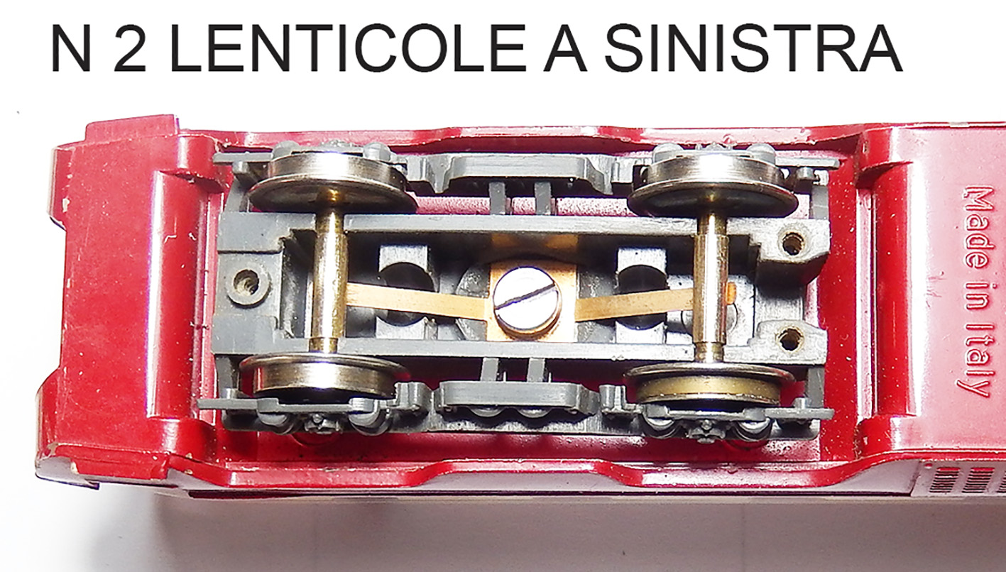

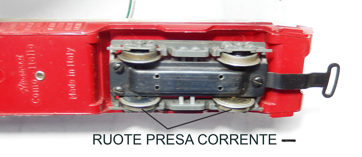

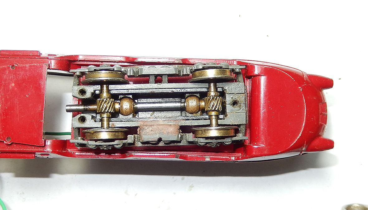

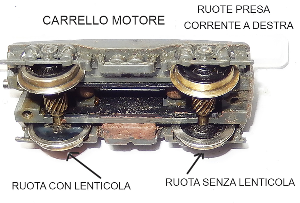

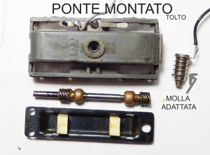

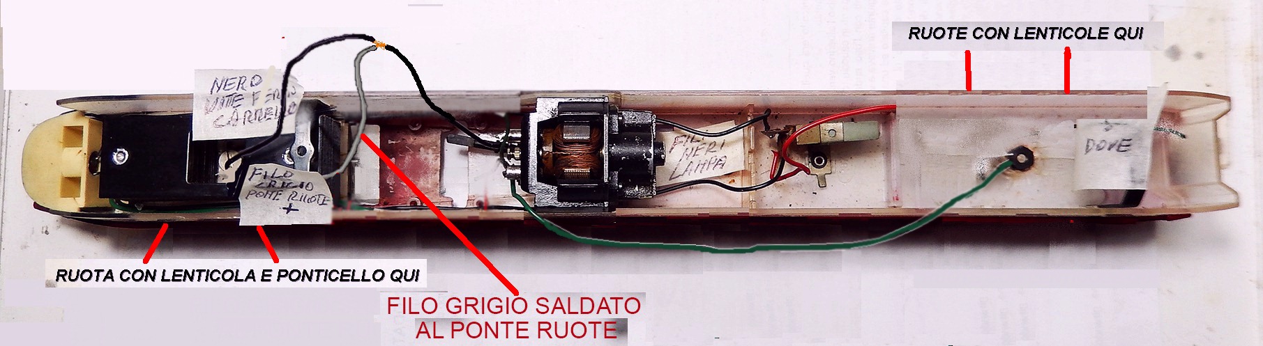

Signori buonasera, ascoltando i vostri suggerimenti in special modo quelli del sig.NINO 3, ho iniziato d,accapo. Premetto che il destra e sinistra e stato stabilito guardando il modello dal dietro, cioe, motore davanti. Carrello folle sempre dal dietro ruote con 2 lenticole a sinistra. Molla un poco debolina,che posso fare? ma piu che altro il filo verde non era saldato solo stretto sulla vite , sostituito e rifatta saldatura. Carrello motore ruote con lenticola a destra , purtroppo una sola vedi foto, ma ca l,anello di aderenza, molla vite carrello adattata , sembra funzioni. Per la lenticola mancante che posso fare? Il motore scollegato gira molto bene ,e non si scalda .Domani cerchero ancora nelle farmacie qui a xxMIGLIA il tubicino per gli snodi.Per ora non si trova ,poi rifaro tutto l,impianto elettrico . Ringrazio anche il sig, LIDDONICI, che con un colpo di magia, ha creato uno schema elettrico.Grazie per l,aiuto ERNESTO

Borsani ernesto ha scritto: Carrello motore ruote con lenticola a destra , purtroppo una sola vedi foto, ............ . Per la lenticola mancante che posso fare?
Abbiamo capito la funzione del ponticello
Dato che ad una ruota mancava la lenticola, il precedente proprietario ha montato il ponticello che doveva avere il compito di collegare elettricamente la ruota dotata di lenticola con quella che ne è priva. Ma per errore ha montato il ponticello dal lato sbagliato (dove dovevano stare le ruote isolate dotate dell'anello di aderenza).
Quando si è accorto dell'errore ha invertito tutti e 4 gli assi per validare il ponticello ed in seguito probabilmente avrà invertito anche i cavetti, per riportare la motrice alla direzione corretta. Ma alla fine avrà fatto confusione mettendo in corto qualcosa. In linea di principio il ponticello funziona ma il filo grigio ad esso saldato non serve (oppure va usato ma in corto col cavo nero collegato al telaio metallico interno dello stesso carrello motore. Il ponticello deve solo collegare elettricamente la ruota sana munita di lenticola con quella che ne è priva oppure col telaio del carrello, sostituendosi alla funzione della lenticola mancante.
Però in questo caso tutti e quattro gli assi devono essere montati al contrario del modello di produzione, proprio come in questa foto: download/file.php?id=36422&mode=view
e anche i cavetti devono essere invertiti.
quindi per supplire alla mancanza della lenticola bisogna rimontarlo come ere messo prima ma facendo attenzione a dove saldare i cavetti
Non so se mi sono spiegato

sono uno spergiuro , ma avendo avuto da ernesto informazioni preziose aggiungo solo poche cose a quanto detto da oliviero. La destra e sinistra sono quelle del modello visto da sopra ( destra della cabina, sinistra della coda del modello) e non dalla pancia. Quindi per avere la disposizione corretta dei cablaggi elettrici con lo stesso senso di marcia dato dalla RR occorre riportare tutto a come "eravamo". il contatto nuovo ( peraltro ben fatto e posizionato) non serve più se si ricollega il carrello posteriore con le ruote con lenticola a SINISTRA della coda del modello. Il punto che sottolineo e aggiungo a quanto detto da oliviero è che la ruota con cerchio di aderenza è finita sull'ultimo asse del carrello folle al posto di una ruota senza lenticola, ma presumo sana, che credo sia finita sull'asse motore, quello con le ruote senza lenticola e senza anello di aderenza. Io continuo a pensare che la ruota che in origine aveva la lenticola si sia danneggiata. qualunque ne sia stata la causa. La ruota che sostituisce quella con cerchio di aderenza non so da dove proviene. Mi sembra abbia un cerchione diverso dalle altre. Ma poco importa. Io consiglio di riportare la ruota con la cerchiatura sull'asse motore che ne è privo, prendere una ruota con lenticola di contatto da un asse della rimorchiata per sostitulrla all'altra ruota dell'asse motore priva di contatto. Per estrarre una ruota senza attrezzi è sufficiente infilare l'asse tre i denti di una forchetta e con un chiodino e martello cosrtringere l'asse ad uscire dalla ruota. Picchiare con molta tenerezza. Poi ricomporre il tutto svitando la lamella prendicorrente autocostruita che a questo punto farebbe attito con le cerchiature di aderenza delle ruote tornate al loro posto. Il filo rosso proveninte dal diodo va risaldato assieme al filo nero sul portaspazzola destro del motore. Se il diodo non è cotto- cosa possibile- tutto dovrebbe tornare a funzionare. Il tubetto per flebo di giuste dimensioni va benissimo. cordiali e definitivi saluti 3-nino

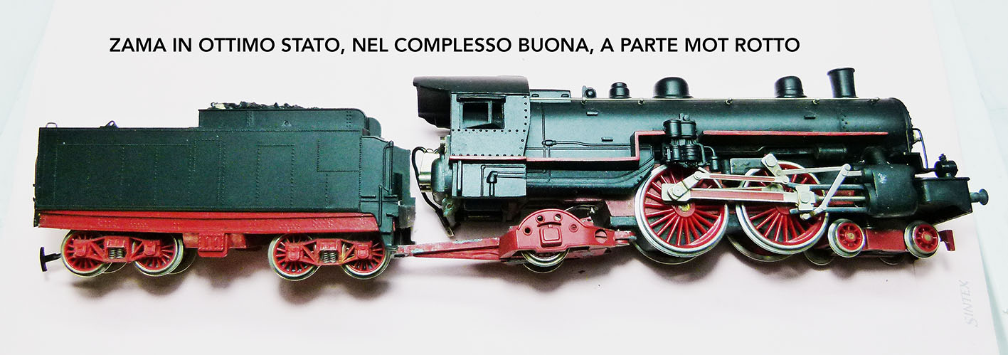

Signori buongiorno a tutti, oggi urla il vento e tuona la tempesta, mare mosso forza 4, nisba niente naviglio. Dai pero tornera la luce.SCIUR NINO i miei ossequi,Le vorrei premettere che nonostante l,avvicinarsi dei 70;;; non ho nessun intenzione di farmi abbrustolire i MARRONI da quel ,,azzone di Lucifero e del suo degno compare Caronte. Marinetti, quel genio sul futurismo , di orbace vestito, che sconvolse l,europa dai pigri sogni, che come il VATE introdusse certe espressioni pompose. A proposito di CARONTE, del NONNO, spero che l,abbia traghettato nel girone dei peccatori. Posto molto ambito,da LUI E DA IL SUO FIDO SCUDIERO...ANTO'.Nel salone sala giochi 5x7 mt oltre una fornita llibreria ,treni, navi, dinky ecc,ecc c,era una enorme TV penso almeno 26 pollici dove si gustavano su comode poltrone cassette VHS delle miglior performance di attrici anni 70 , come DOMINIQUE TROYE,MOANA, VERONICA HART, il tutto fra tifo smodato e urla da stadio, preludio alle HOSTESS. Poi le diro, che l,unico ceffone datomi da una donna fu per colpa sua, Suona il campanello,allora abitavamo in una grossa villa sulle rive del Naviglio avevo 17.18 anni ero nei casini con sto,,azzo di greco, il campanello suona, apro, mi trovo davanti una bionda Tedesca che urla e mi dice che aspetta una figlia da Marco...il nonno ...io d,istito rispondo,,,,azzi tuoi, da li PAM. Be dai siamo seri, se no il WEB MASTER mi caccia via. Non lo sapevo che a XXMIGLIA arrivasse il tee, vero e che lo chiamavano Ligure, ma pensavo andasse verso Spezia-oppure da MILANO. GENOVA.Per il tubetto niente fino a Martedi, ma una guaina di filo elettrico non puo andare bene, cioe in alternativa???? PARLIAMO DI RR E DI riparazione varie. A voi tutti date un occhiata ,come posso riparare, e sfilabile la ruota senza fine. A me sembra calettata a caldo, visto che i fili sono ancora attaccati se incollo con attak puo funzionare. PS Sig NINO mi permetta un osservazione....... vedo un trattino - nel suo NICK NAME, COSA INTENDE IL DE particella nobiliare di italica memoria.....oppure e come il quarto bottone slacciato civettuolamente su un prosperoso seno ? mi scusi ma sono curioso come una scimmia. Grazie SI E VERO PREFERISCO PIERO.

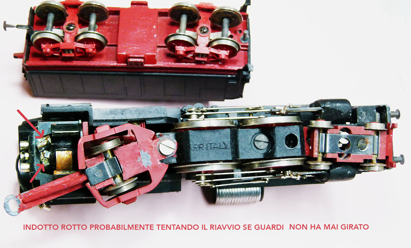

Gustoso questo sbirciare nelle stanze del nonno acquisito e scoprirne colori e tratti felliniani. Altri tempi! Il nio nomignolo è figlio di una banalità . Si scrive " 3-nino" si legge " trenino". Trattandosi di un sito di trenini mi è sembrato appropriato. Il TEE passava, eccome, da Ventimiglia. Proprio in coincidenza con l'entrata in servizio del 448 , nasce il TEE LIGURE che utilizza questo nuovissimo treno automotore: dal 12/8/1957 parte da milano alle 6,25, alle 10,25 è a Ventimiglia per arrivare a Marsiglia alle 13, 25. Probabilmente questo treno ha favorito le relazioni internazionali del nonno. La bellissima 221, probabilmente della serie collezionisti, è a posto. Un piccolo problema. il motore è sputtanato in modo irreparabile. Il collettore a disco dell' indotto veniva forzato sulla zigrinatura dell'albero utilizzando un tubetto presumo di alluminio. il tubetto veniva annegato nella resina con cui si realizzava il dischetto assieme ai settori in rame del collettore elettrico vero e proprio. A volte capita che umidità ( il salmastro del mare) o altro inneschino l'ossidazione dell' alluminio del tubetto. Questo si gonfia e deforma come la zama e spacca la resina cristallizzata del collettore. L'unica è trovare un rotore compatibile, o un motore nuovo. Buona serata 3-nino
Messaggi: 766
Re: TEE Rivarossi
Messaggioda 3-nino » 29 mag 2020, 18:54
Si può fare anche con una guiana di filo elettrico, di un filo rivestito per tendere i panni etc, purchè di diametro adeguato. altrimenti nei bazzar cinesi qualcosa si trova sempre.
