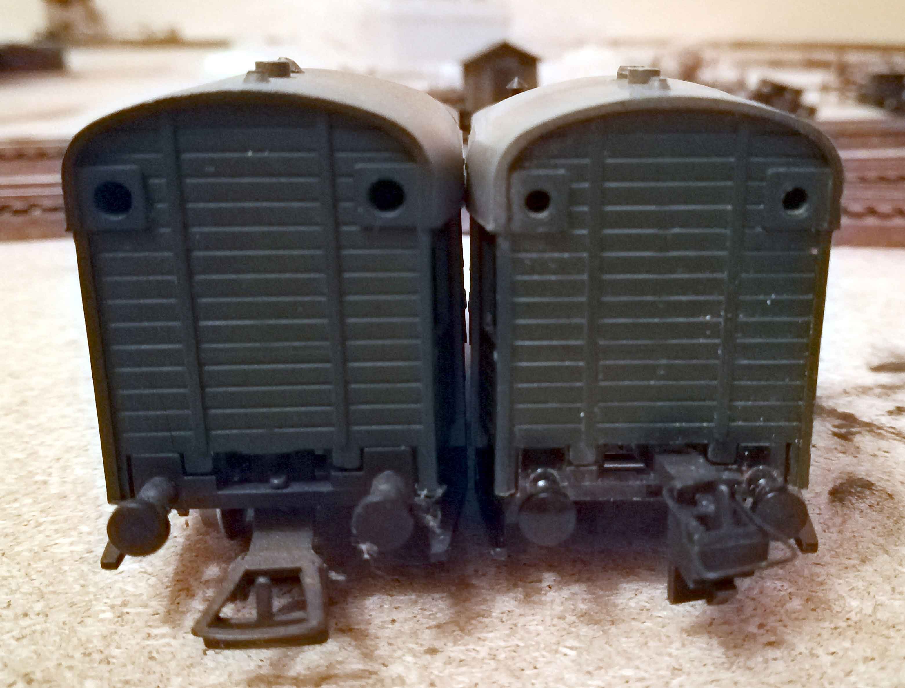

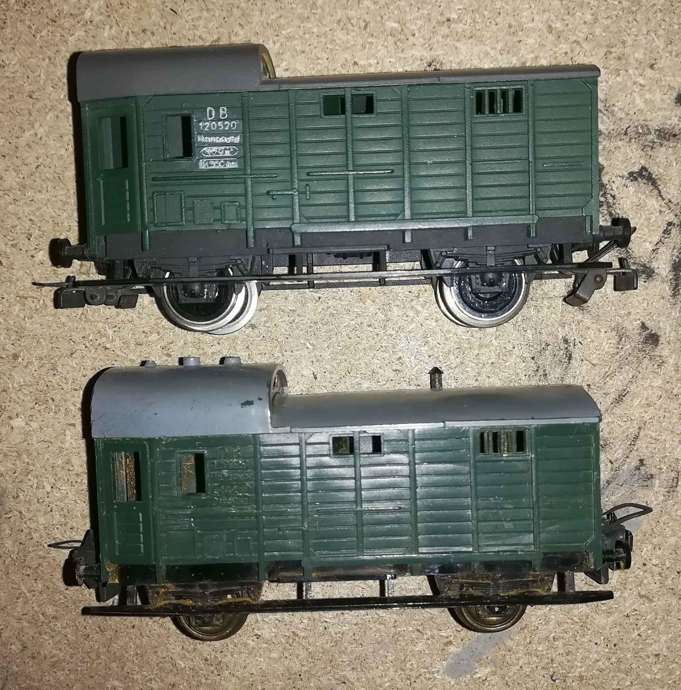

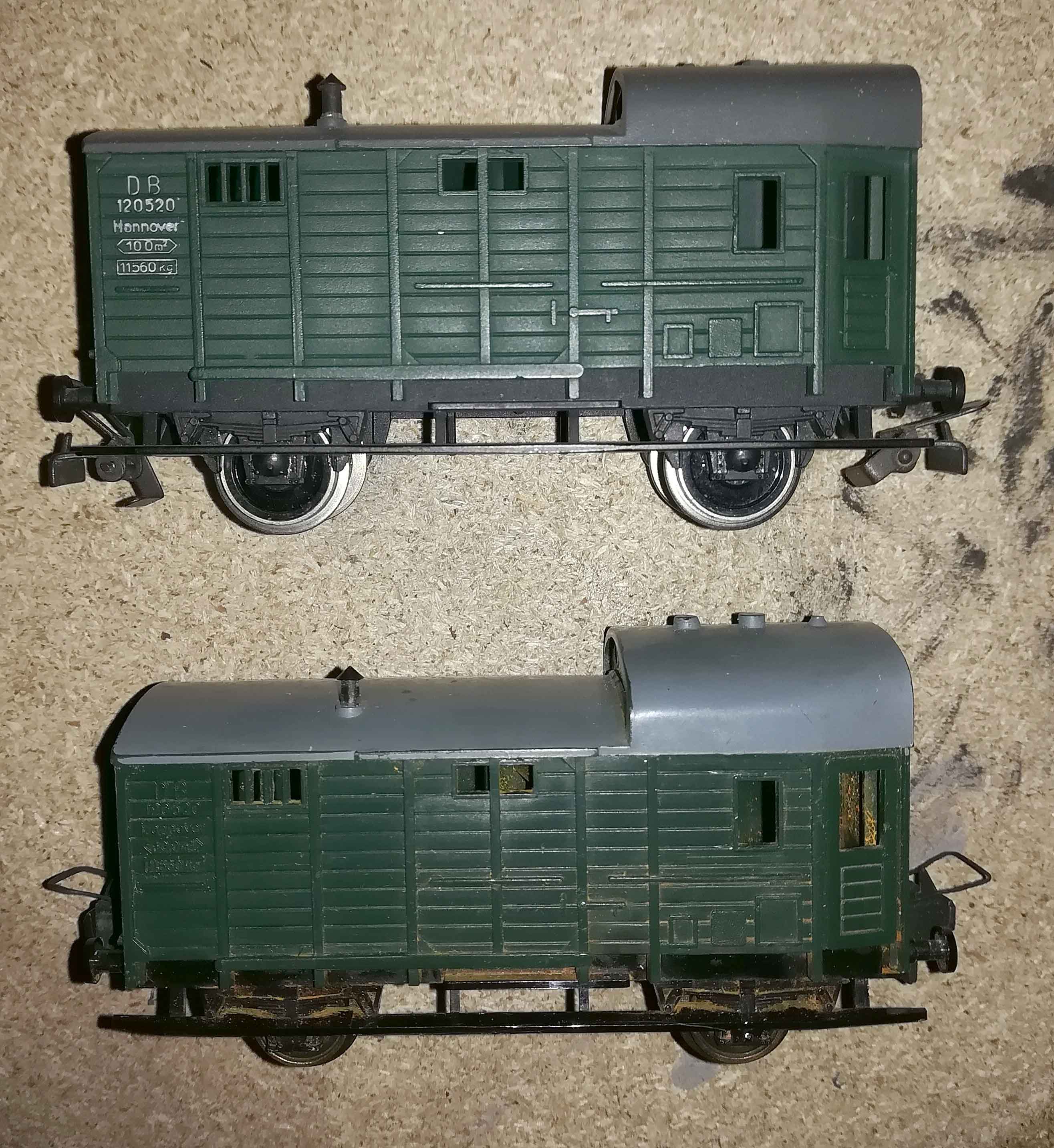

Non ricordo dove avevo messo la promessa di postare le foto del bagagliaio Trix e del corrispettivo RR/Trix e allora lo metto in questo argomento sperando di fare cosa gradita.

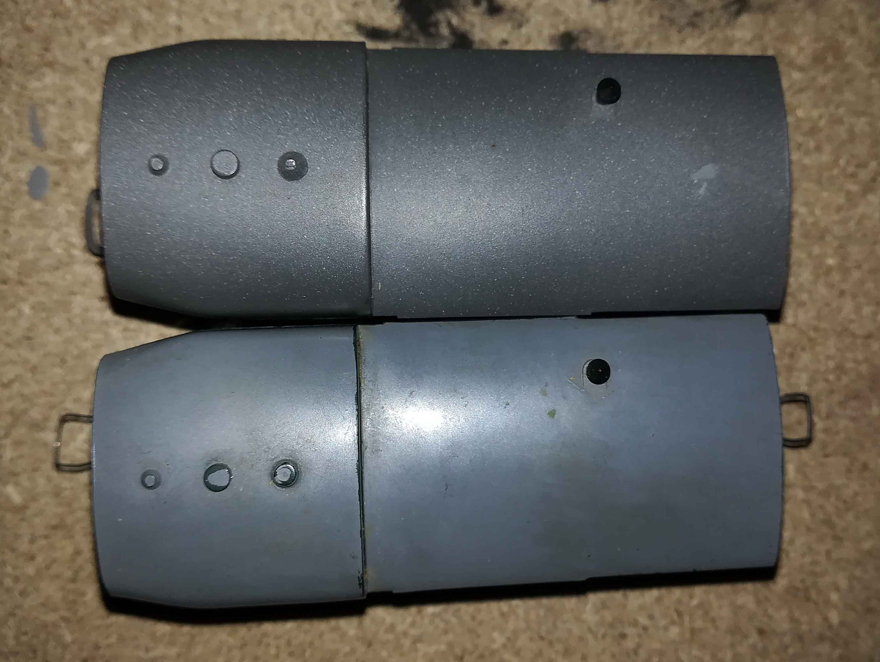

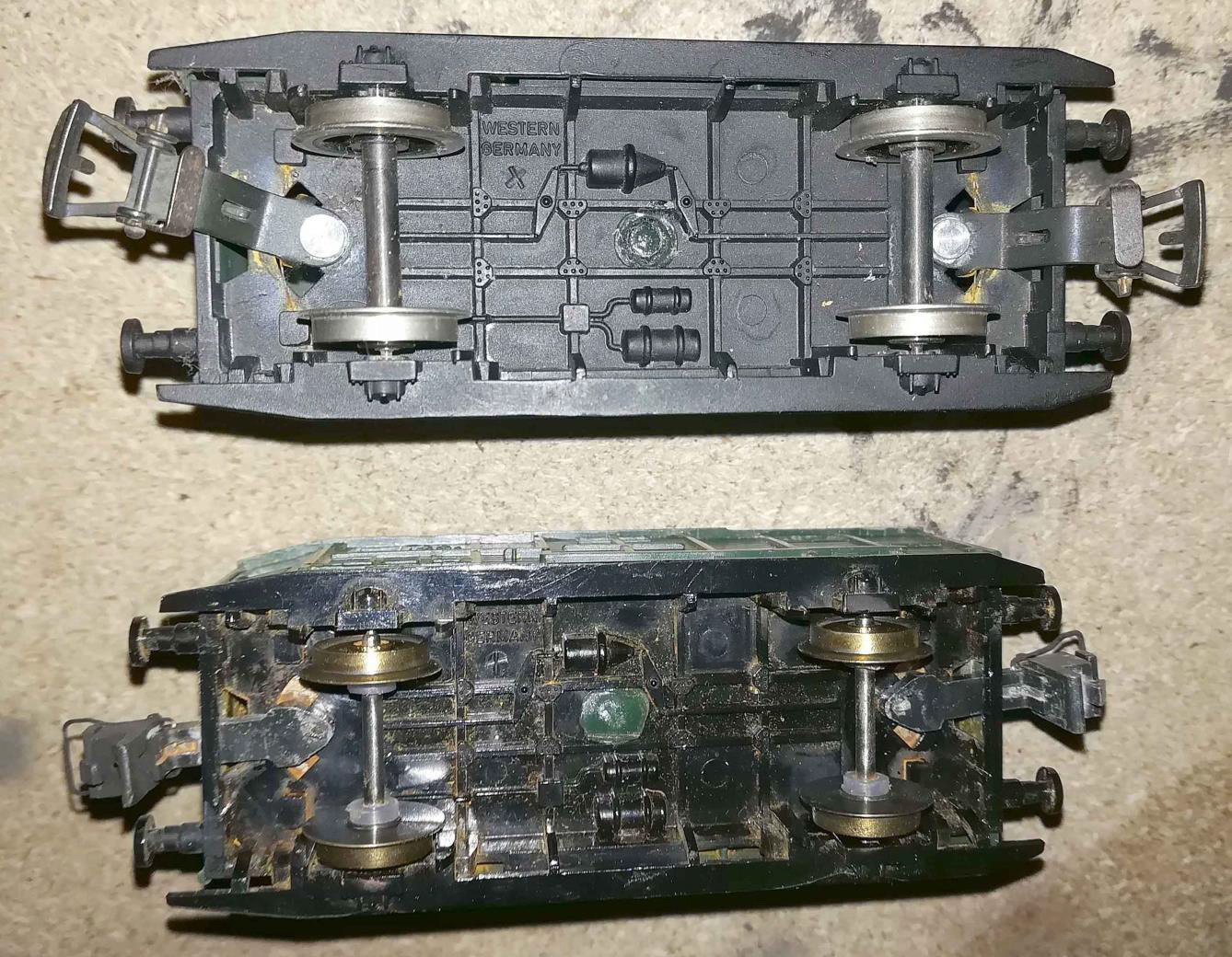

Il vagone Trix potrebbe essere di una versione diversa da quello che ha dato origine al modello RR/Trix ma si possono notare una serie di differenze. Le scritte in rilievo sono verniciate nel modello RR/Trix mentre nell'altro no e i ganci e le ruote sono diversi anche se il telaio ha conservato il foro per il gancio Trix anche nel modello RR/Trix anche se non utilizzato. Ho notato anche la presenza di piccoli particolari nello stampo che differiscono tra i due modelli. Nella parte posteriore i fori hanno dimensione diversa e uno dei piccoli duomi del tetto ha una forma conica nel modello RR/Trix e cilindrica in quello Trix. Ho, inoltre notato che la plastica nel modello Trix appare più lucida.

Rivarossi dettagliata meglio e pitturava i modelli che in versione originaria erano pigmentati nella massa.
Infatti guarda quel tetto: quello originario e quasi lucido con un colore grigio chiaro.... (x) ...quasi inguardabile; quello Rivarossi ha un grigio opaco scuro sfumato, quasi come "invecchiato", "operativo" e realistico... insomma tutta un'altra cosa...!!!

Grazie per far vedere il confronto dei 2 carri di coda DB o noti come Dm presso le FS uno RR/Trix art.22405 e l'altro puro Trix. applause1
E' sempre un disturbo prendere le foto eppoi postarle in formato ridotto su Ferramatori.
Si notano gli agganci a diversa altezza e le ruote con bordini alti e spessi.
Nel dettaglio l'aggancio RR è d'un tipo fatto apposta per i carri ex-Trix e non è nel catalogo parti di ricambio con o senza presgangiatore. Almeno Trix non usava la molla tenditrice longitudinale.
Non ho ancora visto foto di scambio Trix Express ma il suo cuore doveva essere assai rozzo con largo spazio per le controrotaie.
Però magari lo standard TRIX Express pre-data la pubblicazione delle norme NEM alcune delle quali specificano le dimensioni dell'interfaccia ruota rotaia bordino e scambi inclusi.
RR già faceva riferimento alle norme NMRA eppoi più tardi NEM che evidentemente specifica bordini più fini.
