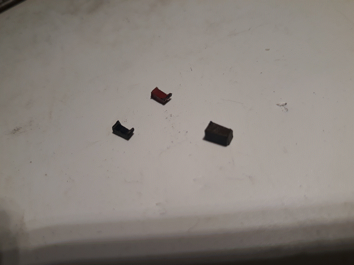

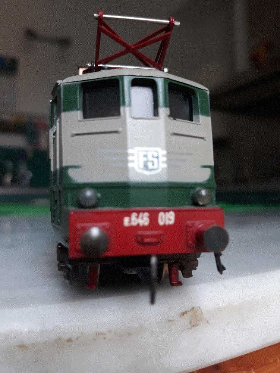

Ciao a tutti, niente da fare, lo scacciasassi è sparito. Avendo finito quelli provenienti dallo scatolone dei rottami/ricambi, ho pensato di realizzarlo prendendo come materiale un pezzo di fiancata di un carrello dell'epoca, tagliandolo, lavorandolo con limette, cartavetro e molta pazienza... il risultato è andato oltre le mie aspettative, direi ottimo, appena si asciuga la vernice lo incollo sul 646, che nel frattempo stava perdendo il suo che ho già messo sul 636, più bello esteticamente e del tutto originale. Prossimamente posto qualche foto, gli scacciasassi sono molto delicati, un piccolo deragliamento può farli saltare facilmente, specie se già incollati. Beh, niente a che vedere con la delicatezza dei moderni aggiuntivi, soprattutto quelli in auge negli anni '90, perché sui rivarossi 1/80 più di questo, o i respingenti, o le scalette della 625, per dire, non può staccarsi. Buona serata a tutti.
Andrea
Re: Carri merci e motrici anni '50
Messaggioda andrea_fs » 20 apr 2020, 10:00

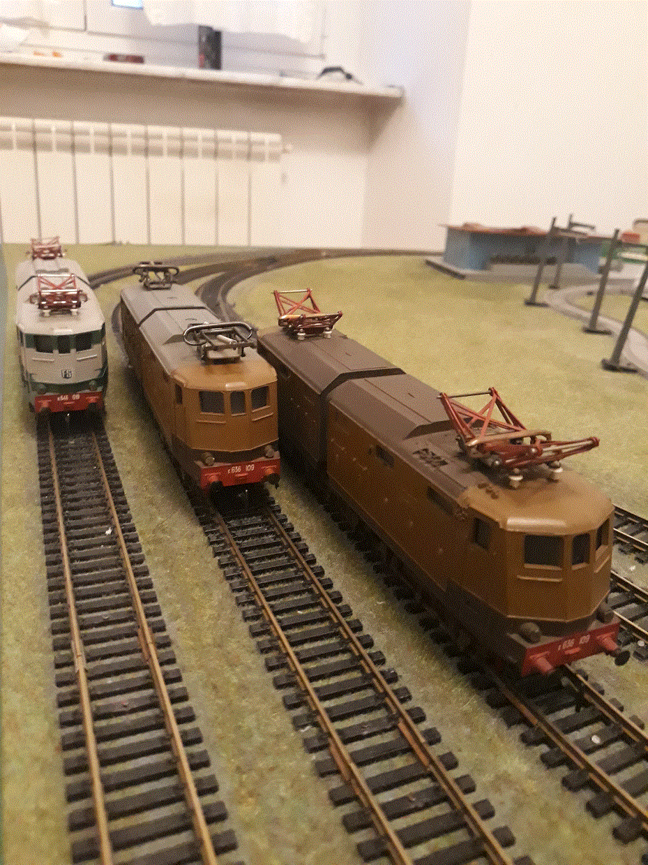

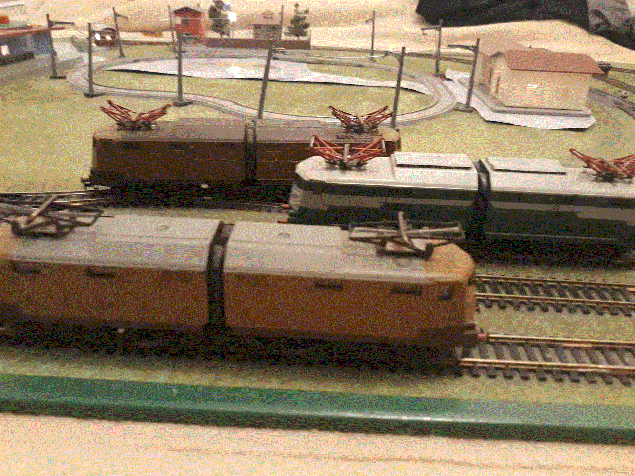

Ciao a tutti, qualche foto dei ripristini del fine settimana. Nella prima foto si vede in alto uno scacciasassi originale, in basso a destra un pezzo di carrello analogo a quello dal quale sono partito armato di coltellino, limette e carta abrasiva e a sinistra il risultato quasi definitivo prima della verniciatura, mentre nella seconda foto eccolo montato sul 646 (a destra). Nelle altre due i soffietti sono tornati in forma così le vecchie signore articolate si sgranchiscono un po' le ruote.
