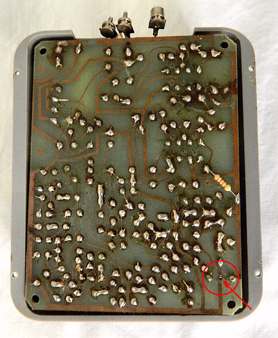

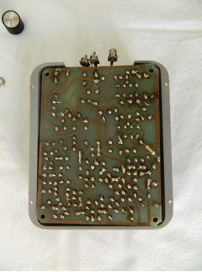

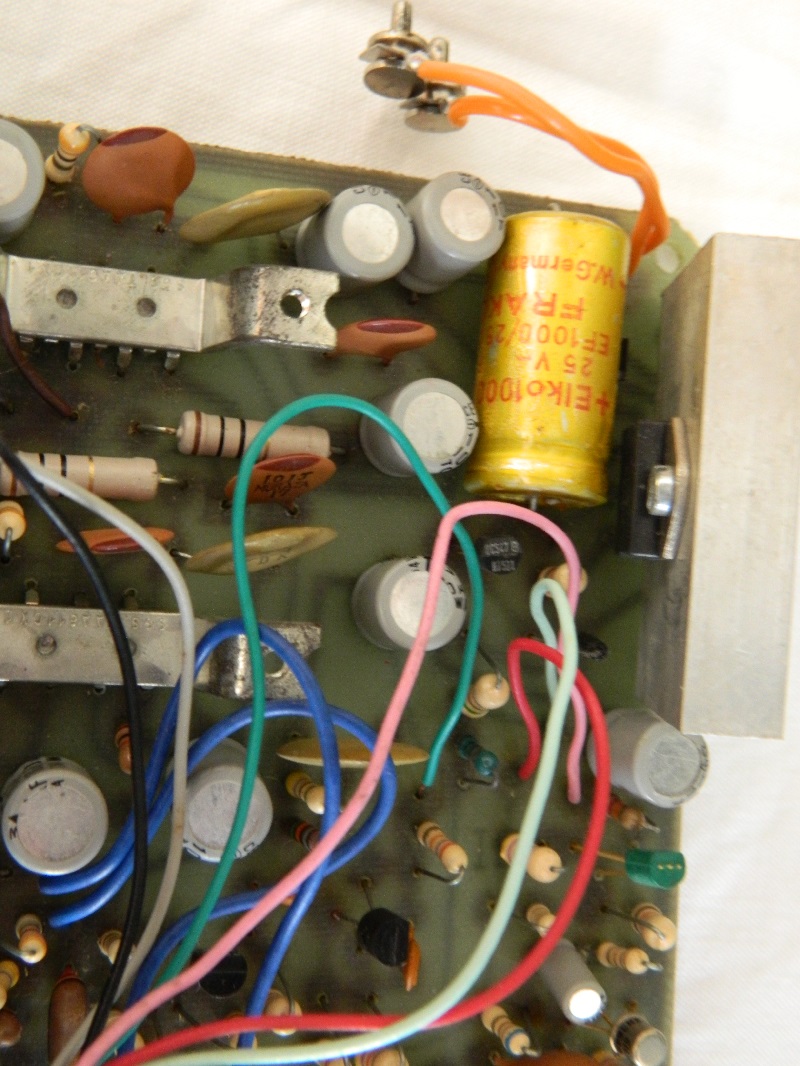

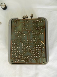

Non sono un esperto, ma già da questa vista della parte inferiore del circuito stampato credo si possa evincere un qualche intervento precedente...

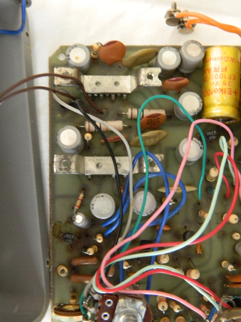

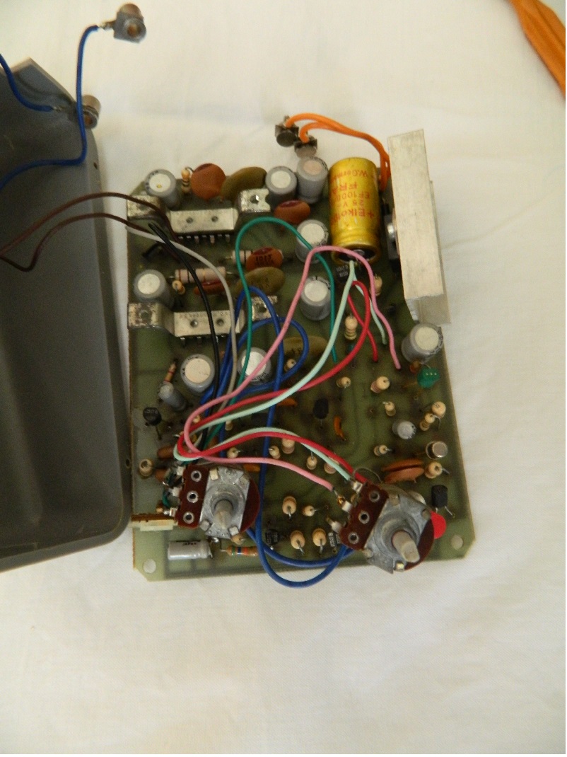

Questa invece è la vista della parte superiore del circuito stampato.

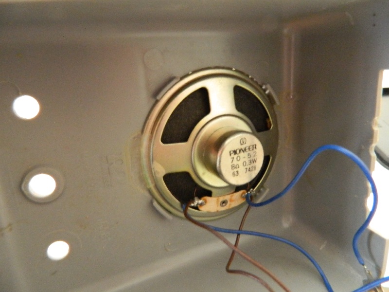

Il diffusore

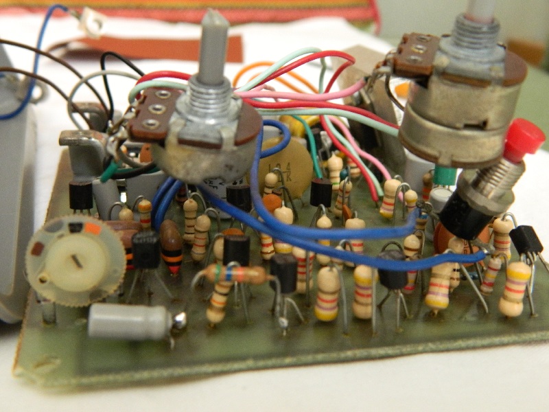

Qui si notano bene, oltre ai controlli del volume e dello "scappamento", il pulsante per il "fischio" e soprattutto il trimmer (si chiama così, se non mi sbaglio) che controlla l'intensità del fischio (all'estrema sinistra nella foto).
Ora il quesito che volevo porvi: quale è settaggio corretto per il fischio? Perché attualmente tutto sembra alle mie orecchie tranne che un fischio di una locomotiva a vapore... diciamo che somiglia più ad un vecchio cicalino stonato...

salve per prima cosa controlla l'altoparlante, se la menbrana e' in buone condizionare se non e' rovinato,(prova con un altro altoparlante),oppure il finale di uscita si e' bruciatore quindi il suono che esce e' gracchiante.(finale intendo i transistor finali dell'amplificatore)

Molto difficile capire dalle foto se c'è qualcosa che non va anche perchè i potenziometri ed i fili poggiati in modo disordinato sopra il circuito non permettono di vedere cosa c'è sotto. Comunque a colpo d'occhio mi sembra di notare che sia saltata una saldatura:
La freccia indica un piedino di un componente dissaldato. Purtroppo dalle foto (lato componenti) non si vede quale componente è poichè ,nelle altre foto, la zona è nascosta da uno dei potenziometri poggiato sopra
Nota: dal lato delle saldature vi sono varii altri piedini (probabilmente dei due circuiti integrati di potenza) non saldati ma penso che siano piedini non utilizzati mentre quello indicato dalla freccia potrebbe essere effettivamente una saldatura saltata.
Cerca di capire a quale componente corrisponde (potrebbe essere il cursore centrale di un piccolo trimmer)
Buona notte ci sentiamo domani

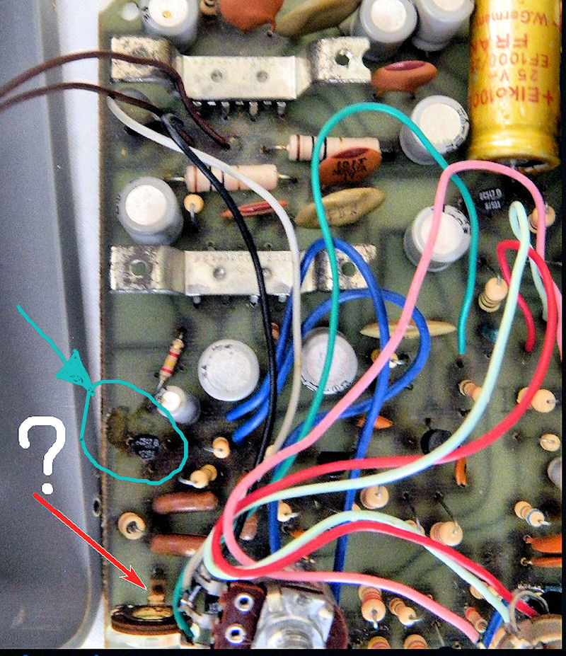

PS forse il componente dissaldato potrebbe essere questo segnato con freccia rossa (ma non posso essere sicuro....CONTROLLA!)
Poi noto però che c'è una zona [che ho segnata con linea azzurra] (forse un componente?) che sembra bruciato? o è una macchia dellla foto?
Danni veri o effetti ottici?

Messaggioda Il fiamma » 24 apr 2020, 8:25
Potrebbero essere danni veri: qualcuno ci ha messo le mani. Sembra infatti un'infiltrazione di pasta per saldare (46) che in elettronica va messa semplicemente al bando! Che abbiano cercato di sostituirlo?
Se è il transistor guasto, bisogna vedere di che tipo sia e se si trova, o se ne trova un equivalente.
Il trimmer dovrebbe essere collegato correttamente, i terminali sono a triangolo, quello a vuoto serve solo a tenerlo fermo (oggi i trimmer sono in gran parte in esecuzione antipolvere e non ne hanno bisogno).
Non ne sono sicuro funzionasse in quel modo, ma ho costruito una trentina d'anni fa alcuni generatori di suono per loco a vapore usando il principio di uno sbuffo di rumore bianco intervallato da pause generate con un oscillatore a bassissima frequenza. Il fischio, nei casi in cui era richiesto, era un semplice suono a 1000 Hz mixato. Ma io potevo già avvalermi dei circuiti integrati. Non chiedetemi schemi, non ne ho conservati. [size=50]Avevo anche costruito un dispositivo (fader) che spostava il suono su diversi altoparlanti lungo il plastico, poi non fu mai installato perchè il committente è morto
