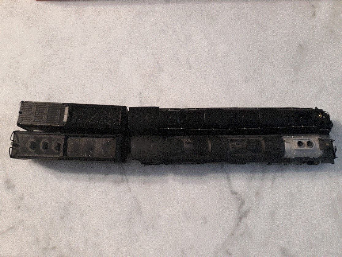

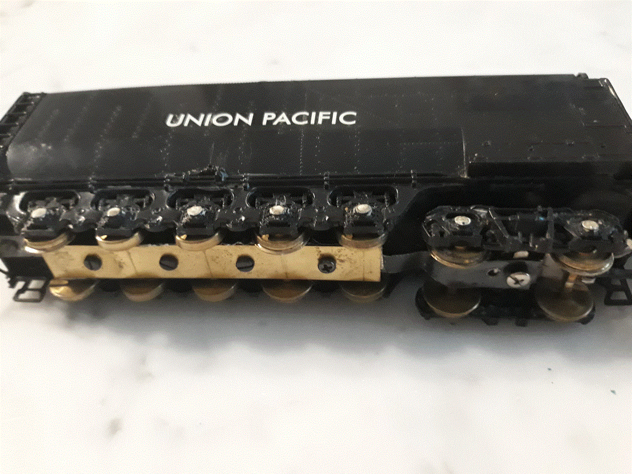

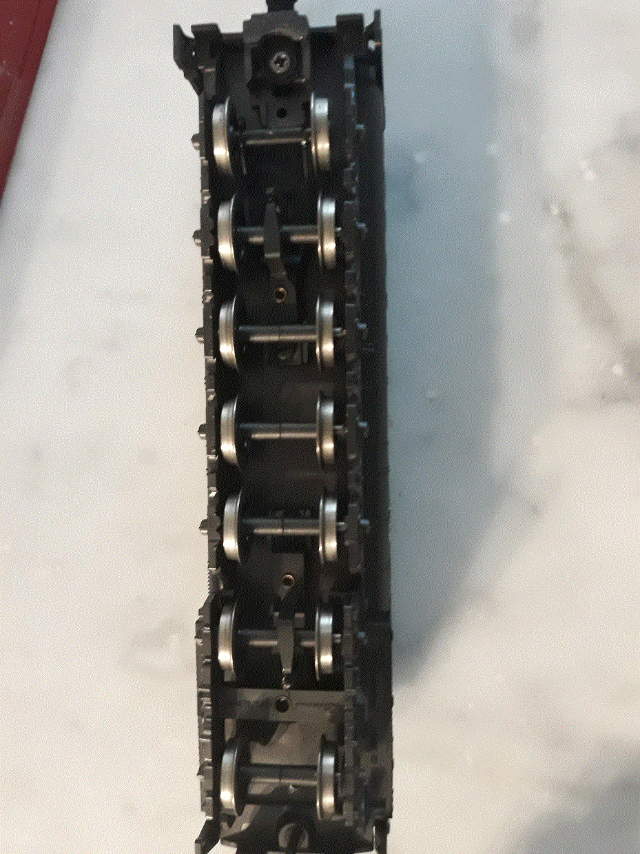

Messaggioda andrea_fs » 13 nov 2019, 10:43

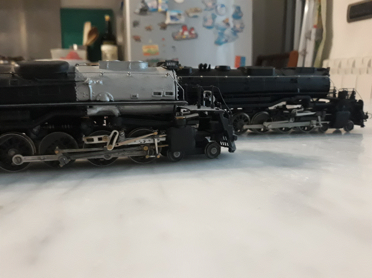

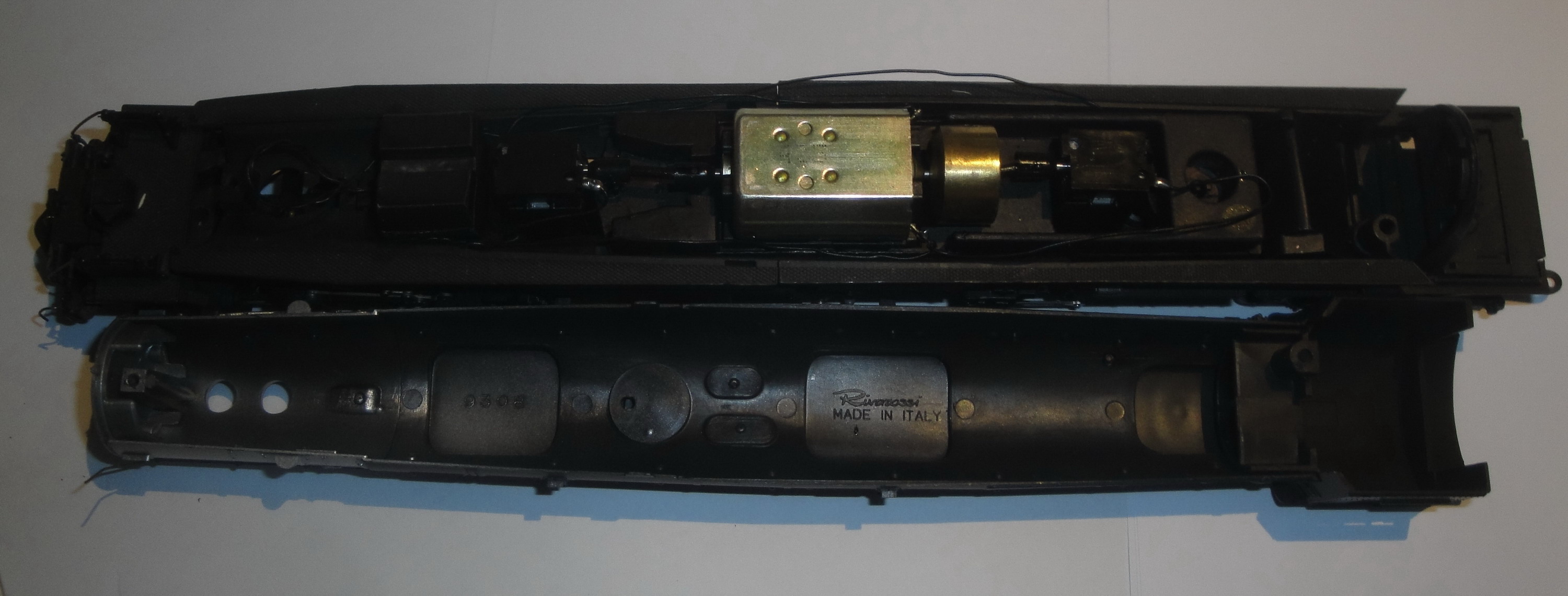

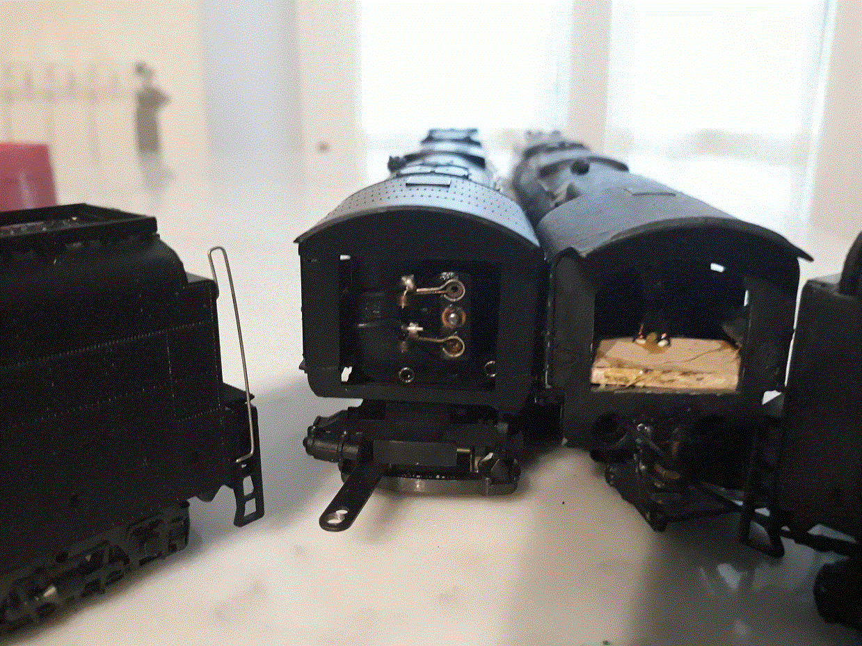

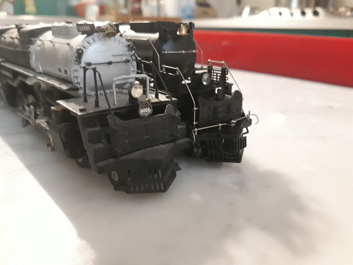

Ciao a tutti, questa mattina, prima di andare al lavoro, ho tirato fuori le due ragazzone, spero di farvi cosa gradita mandandovi qualche immagine. Da notare che nel tender Rivarossi tutte le ruote (isolate) hanno il bordino ma l'ultimo asse, insieme al carrello, ovviamente, è sterzante, mentre nel kit della Bowser ci sono due coppie di ruote con il bordino e le altre tre piatte, tutte fisse e il carrello con limitata escursione laterale e isolato (da me modificato, se avete voglia confrontatelo con quello del link che ho mandato ieri). Ho fatto diversi esperimenti su dove posizionare le ruote con il bordino e l'attuale soluzione, ovvero il secondo e l'ultimo in senso di marcia, garantisce l'inserimento in curve strettissime, pari a 400 mm., esattamente quanto la Rivarossi. E parlando di quest'ultima, sogno mostruosamente proibito da bambino, l'acquistai qualche anno fa su Ebay, da un inglese, venduta come non funzionante, pagata di conseguenza, ovvero poco, per lo stato di conservazione. Sulla scatola appare 1254, ergo, visto anche il motore, direi che appartiene alla prima serie, come nuova, manca solo il foglietto delle istruzioni. In realtà aveva soltanto due biellismi da rimettere in fase (Dio benedica il set Marklin 70900, cinque cacciaviti a croce e a taglio, due pinzette e tre misure diverse di cacciaviti con testa esagonale per le viti con testa a dado dei biellismi). Una volta allineati correttamente la Big Boy ha cominciato a "ronfare" allegramente sui binari, un rumore simile alla mia amatissima 691 022, sempre di quegli anni, un Natale fantastico, rimasi a bocca aperta, un suono possente, unico. A proposito, mi chiedevo, memore dei grafici della potenza che trovavi sui cataloghi Rivarossi dell'epoca, dove Big Boy e Cab Forward dominavano la scena e la mia fantasia: i motori erano diversi a seconda dei modelli, o quantomeno per alcuni, o la forza di trazione era soltanto legata al peso, al numero di assi, alle dimensioni delle ruote, gommate e non, e in ultimo al rapporto degli ingranaggi? Buona giornata a tutti.

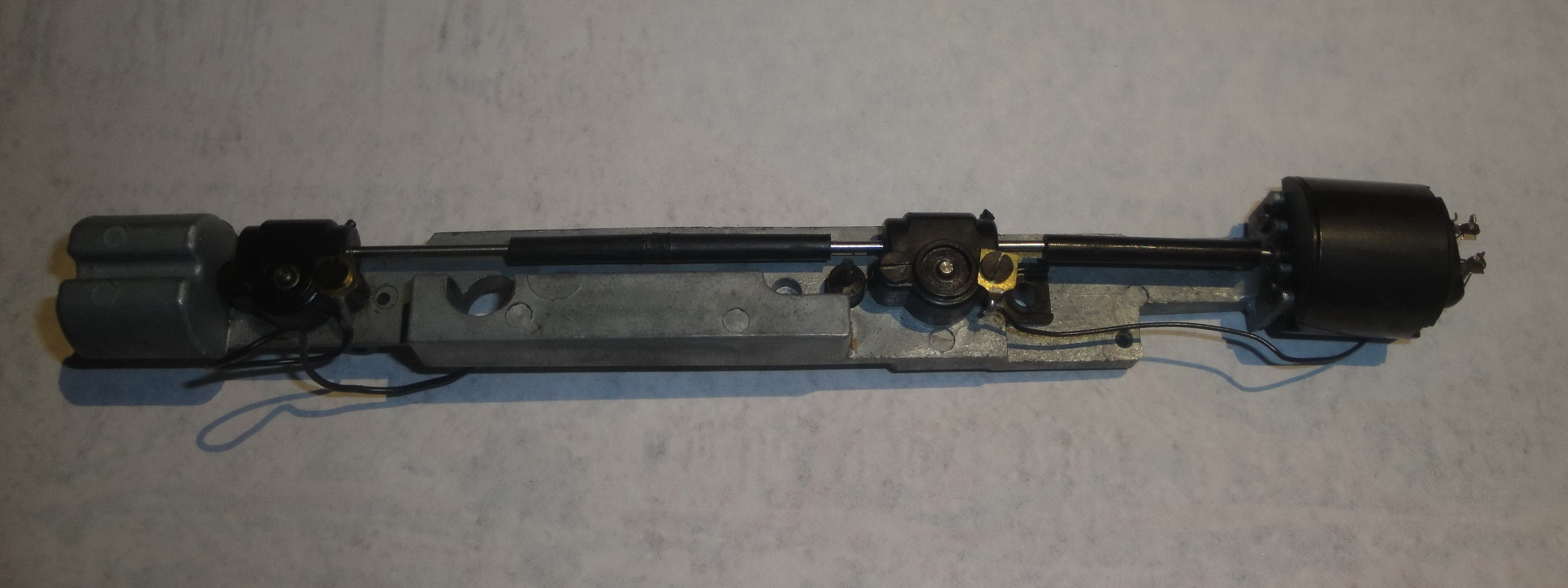

Anch’io vorrei mettere in caldaia il motore delle mie Big Boy. Ne ho diverse (7/8)acquistate in rete, anche come rottami da cannibalizzare o da sottoporre a interventi drastici.
Il mio progetto per liberarmi dall’alimentazione via rotaia ha chiesto dei sacrifici.
Posto due foto di Big diverse con motore centrale e in cabina, dalle quali si vede che per mettere il motore in caldaia è stata ridisegnata la zavorra. Come potremmo cominciare a fare seguendo il blog che è stato segnalato in precedenza.

Messaggioda fabrizio » 13 nov 2019, 11:30
ecco le foto

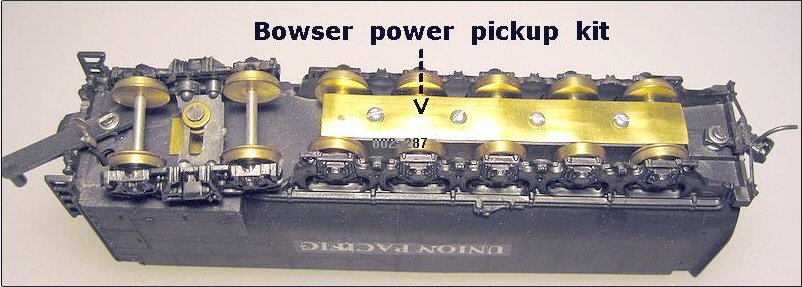

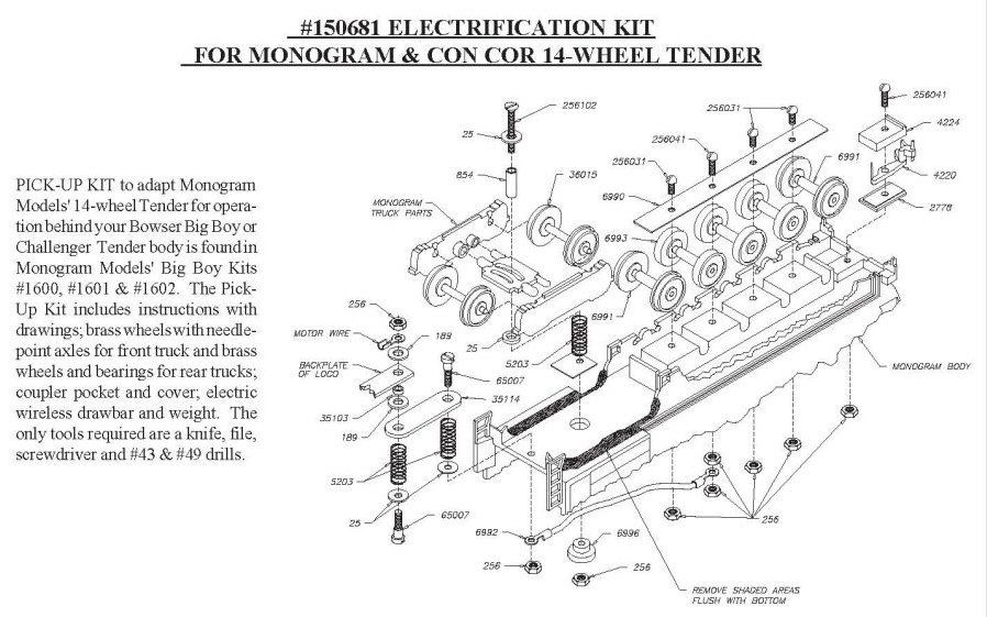

A corollario di quanto scritto da Andrea_fs allego due immagini relative al kit Browser per la modifica del tender Monogram.
Si vedono chiaramente le ruote prive di bordino dei tre assi centrali fissi. Nella foto delle istruzioni di montaggio Bowser viene citata anche Con-Cor, questo è dovuto al fatto che la scatola di montaggio della Big Boy fu venduta anche dalla Con Cor, ma comunque il fabbricante originale era Monogram. La foto del modello è rubata dal sito già citato da Andrea_fs.

Messaggioda andrea_fs » 13 nov 2019, 16:39
Talgo49 ha scritto:A corollario di quanto scritto da Andrea_fs allego due immagini relative al kit Browser per la modifica del tender Monogram.
E in effetti è così che mi è arrivata, con i bordini sul primo e ultimo asse, ma essendo il tutto estremamente rigido non si riesce a fargli percorrere raggi da 400 mm., mentre nella mia soluzione, spostando dal primo al secondo asse i bordini, il tender, di fatto, ha un asse di meno. Il kit che avevo comprato era della Revell, prezioso soprattutto per le decals. Da notare che per i "number board", quelli a fianco della campana, gli originali erano troppo piccoli. Ho cercato in rete una foto con la numerazione che mi serviva e li ho stampati su un banale A4, dopo parecchi tentativi, fino a trovare la dimensione adatta. Poi li li ho incollati e verniciati con un filo di trasparente lucido.

fabrizio ha scritto:ecco le foto
Ciao Faber. Come già detto in precedenza in maniera più o meno esplicita un passaggio da motore posteriore a centrale è impensabile a meno di abilità di lavorazione materiali che io non ho. L’unica è un motore meno invasivo (ciò che mi dà più fastidio è la sporgenza) o addirittura che stia in caldaia o a cavallo tra caldaia e cabina. Qui io ho due problemi: individuare in motore come si deve 2) capire come si connette il motore alla trasmissione anche se credo di aver già capito come e ci sono vari siti - compreso questo - che ne parlano. Calma e gesso e forse ce la facciamo. Il mio impedimento è il tempo: la salute mi rema contro da tempo e quando sono libero, riposo.
