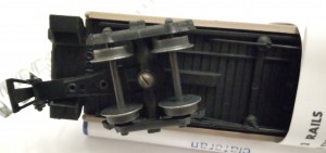

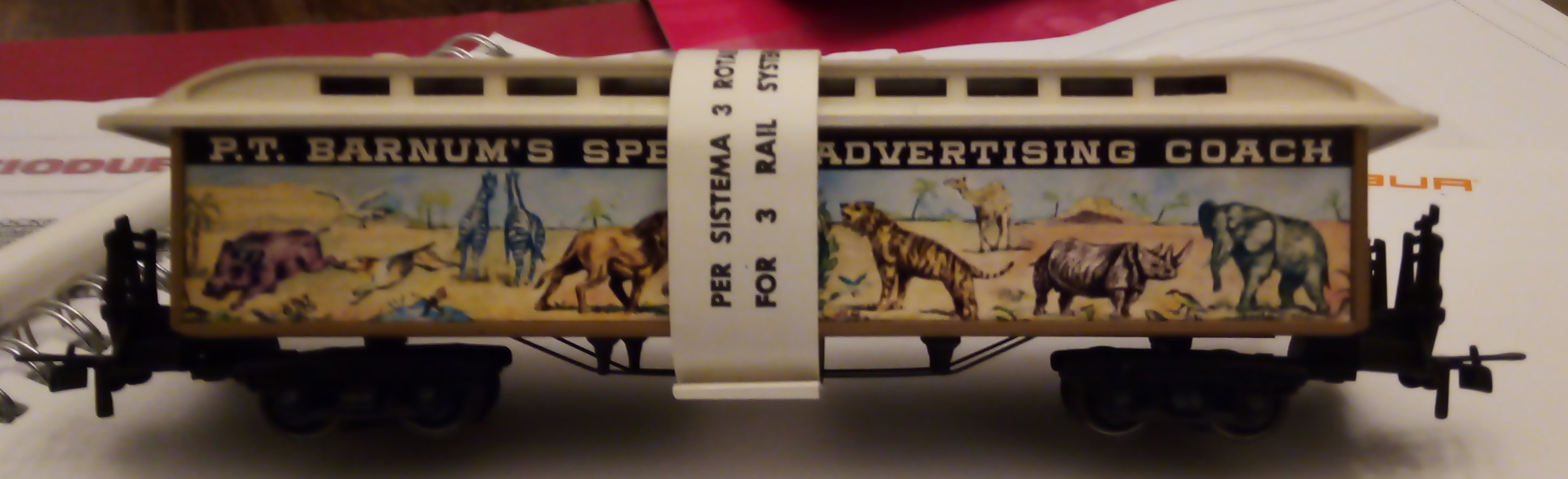

Ho avuto la fortuna di acquistare su ebay la carrozza Pocher prima serie, mai stato usata e con fascetta non manomessa. Guardando su rivarossi memory l'articolo dedicato alla carrozza, molto bello ed esaustivo, a firma di Fabio Bertoletti ho appreso che le ruote erano Rivarossi visto il passaggio di Pocher a quest'ultima. Debbbo informarvi che la carrozza in mio possesso ha le ruote Pocher e inoltre sono per il sistema Marklin, come ho pototo appurare e come scritto sulla fascetta. Essendo sicuro per conoscenza diretta del venditore e per lo stato immacolato del modello, devo desumere che ancora nel 1964 la Pocher aveva mantenuto una sua parziale indipendenza da Rivarossi.
Invio alcune fotografie del mio Modello.
la carrozza con la fascetta originale
Carrello Pocher Old-West e assi non isolati

Complimenti [09.gif] Gianluca hai trovato una prima versione applause1 applause1 di questa carrozza pure nuova e immacolata con la fascetta :-o ! Meriterebbe di essere inserita nell'articolo !
Penso ce ne siano poche in giro con etichetta ottimamente conservata e con ruote originali non isolate Pocher per sistema a 3 rotaie anche perché presumo che con gli anni molte di queste carrozze abbiano subito un cambiamento di ruote da parte dei rivarossisti americani per renderle compatibili con il diffusissimo sistema classico a 2 rotaie in cc.
