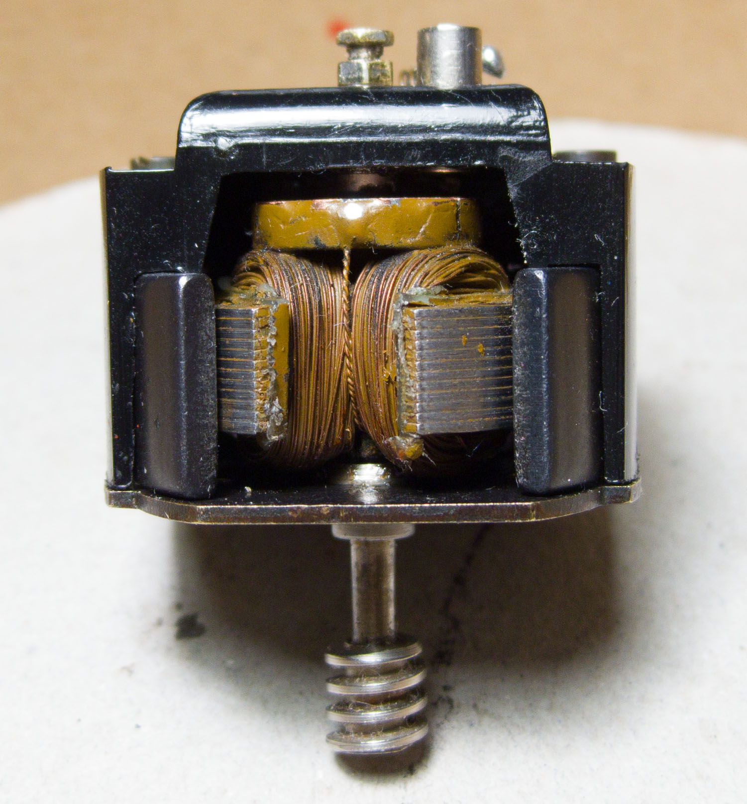

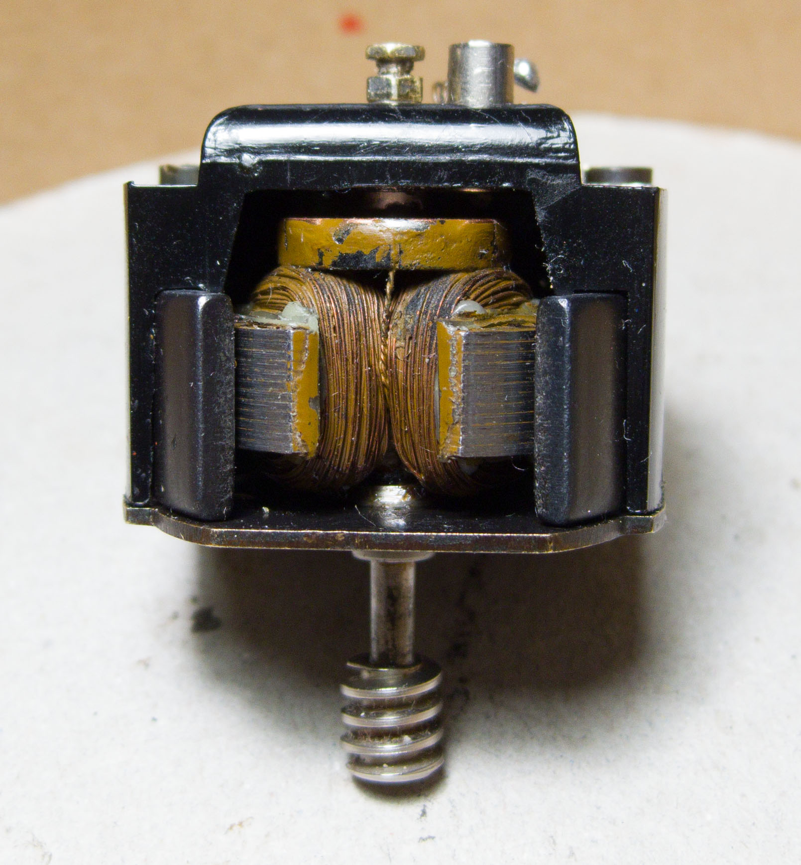

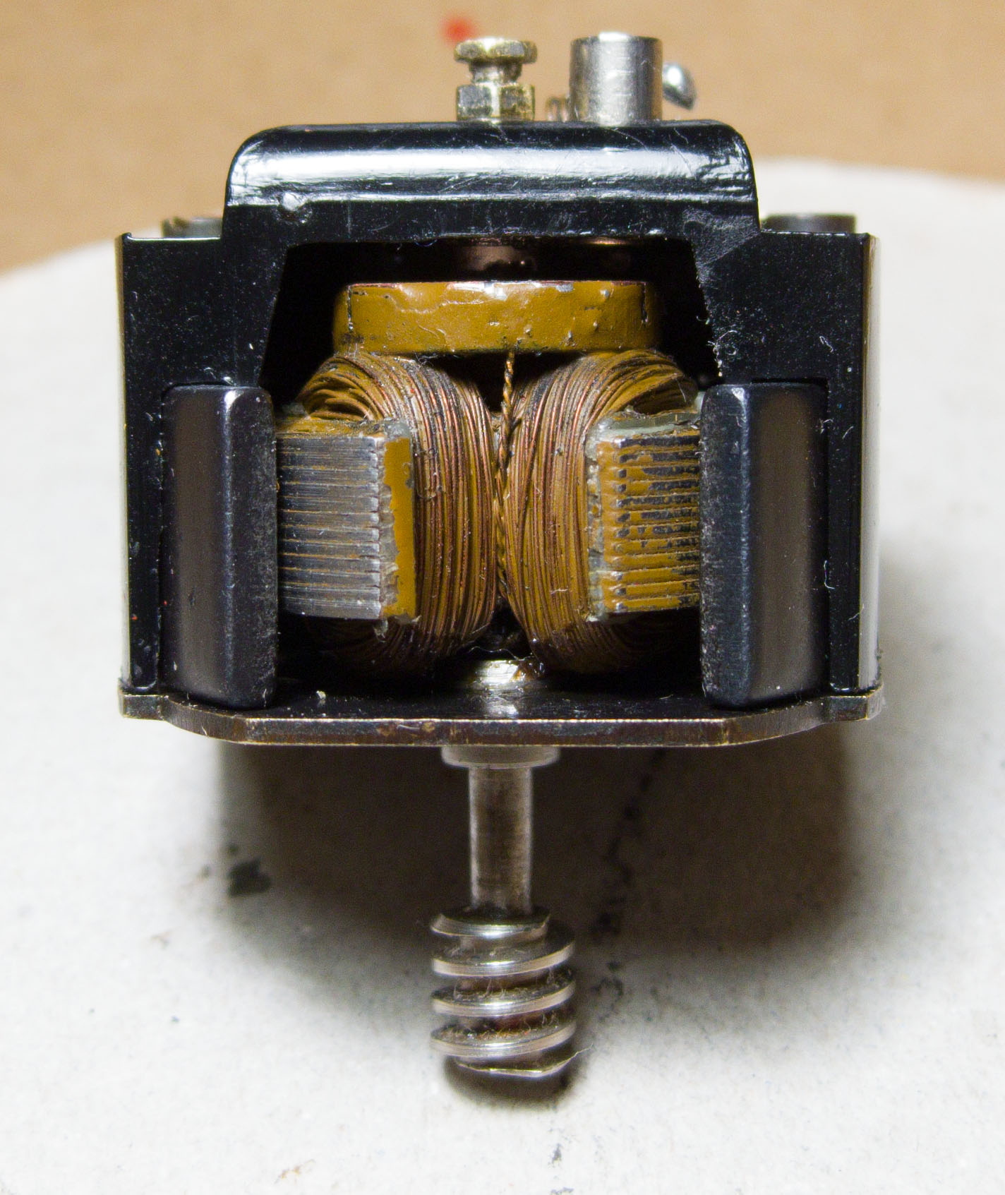

Reintegrate tutte le sferette e regolata la bussola superiore il motore, fatto girare a mano, mostra ora una normale scorrevolezza e il gioco assiale è scomparso.
Per quanto riguarda lo stato di salute degli avvolgimenti, al momento posso mostrare le seguenti foto.

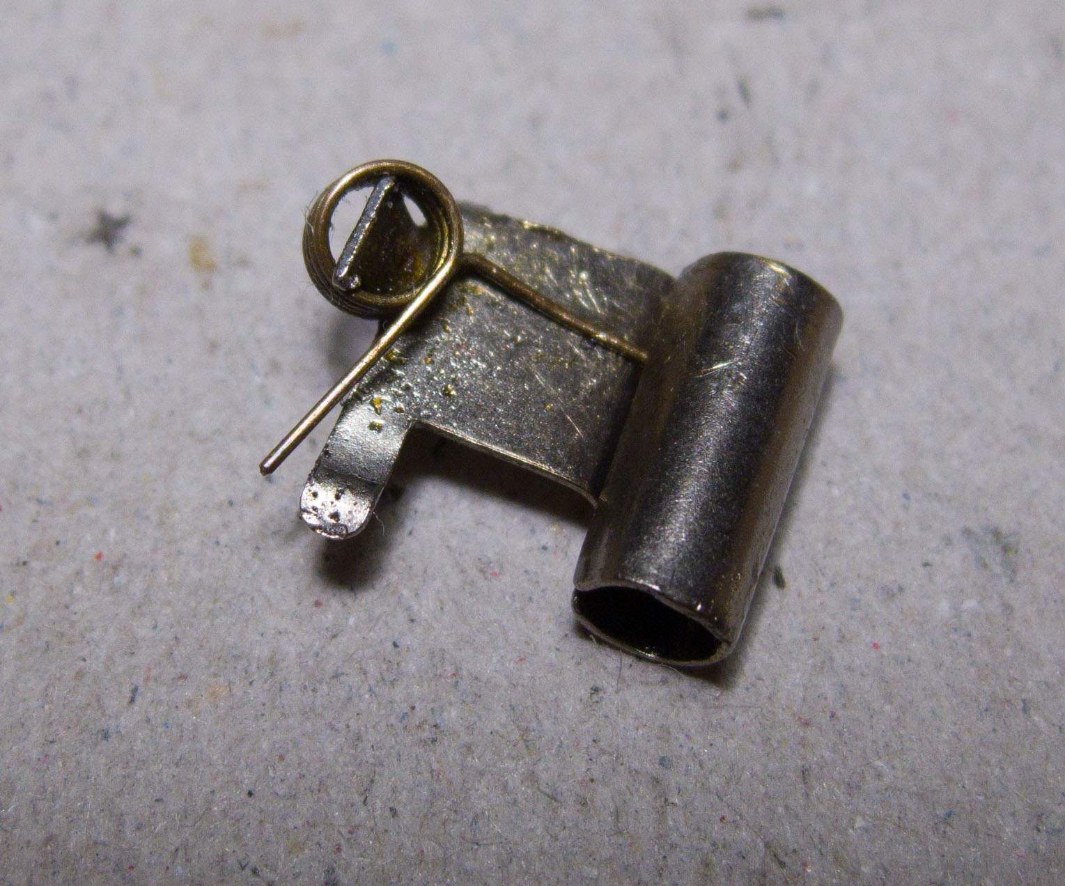

Infine, riguardo al gioco di uno dei portaspazzole, forse dipendeva dall'allentamento della linguetta che lo fissa al coperchio del motore (in basso a sinistra nella foto). Tuttavia l'ho ugualmente smontata per pulirla e fissarla, oltre che con la sua linguetta, anche con una goccia di colla cianoacrilica, come da consiglio di Oliviero.

Messaggioda Oliviero Lidonnici » 13 set 2018, 12:52
Dalle foto non appaiono "cotture" evidenti. Se vi fosse qualche malfunzionamento residuo l'unico controllo ritengo vada fatto sulla tenuta delle saldature eventualmente da ritoccare.

Come avevo scritto, ho provveduto ad applicare un po' di Attack sul coperchio in corrispondenza dell'esterno dei portaspazzole, facendolo penetrare anche nella fessura tra i due pezzi. Poi ho riposizionato tutte le sfere e ho richiuso il motore. Dando tensione il motore gira abbastanza regolarmente. con assorbimenti che finalmente scendono al di sotto di 0,5 A.
