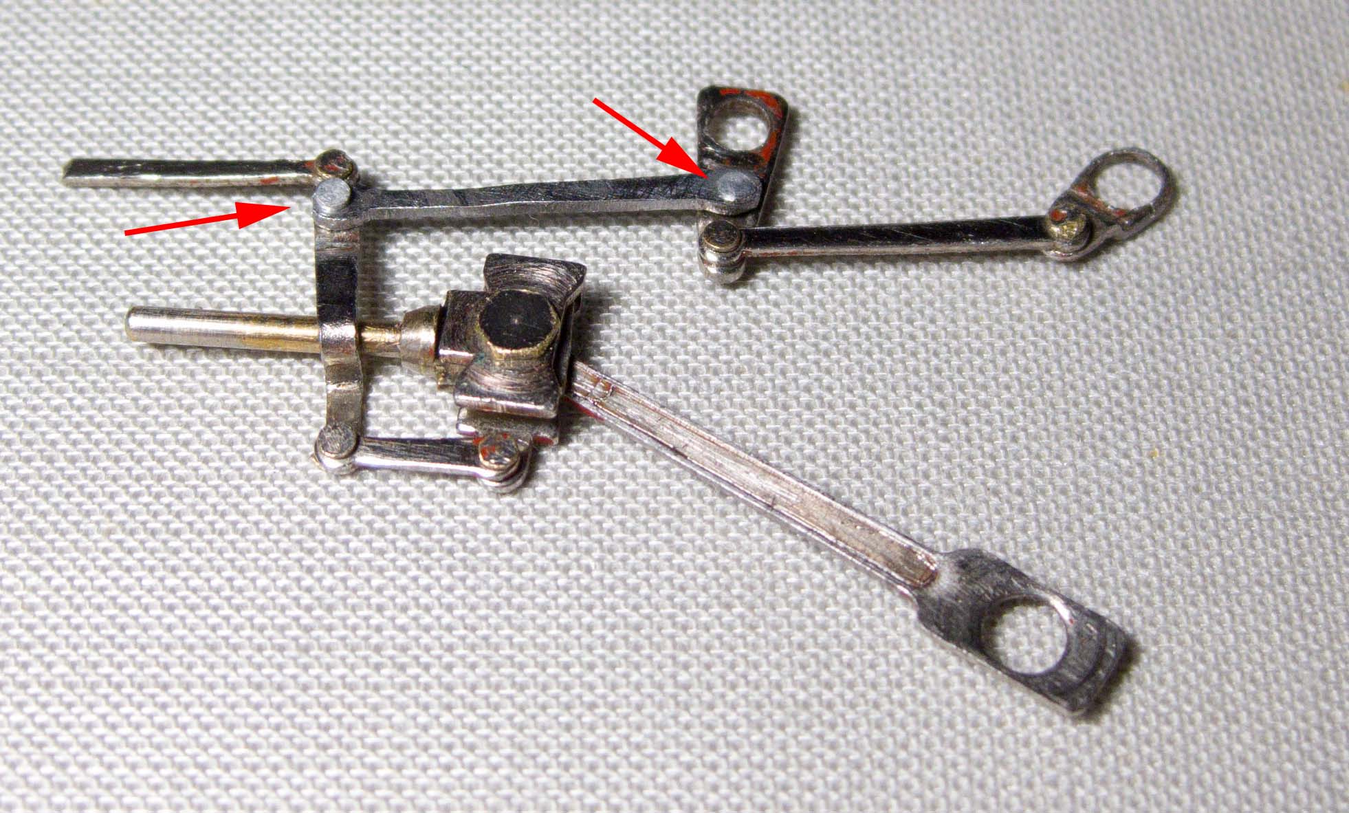

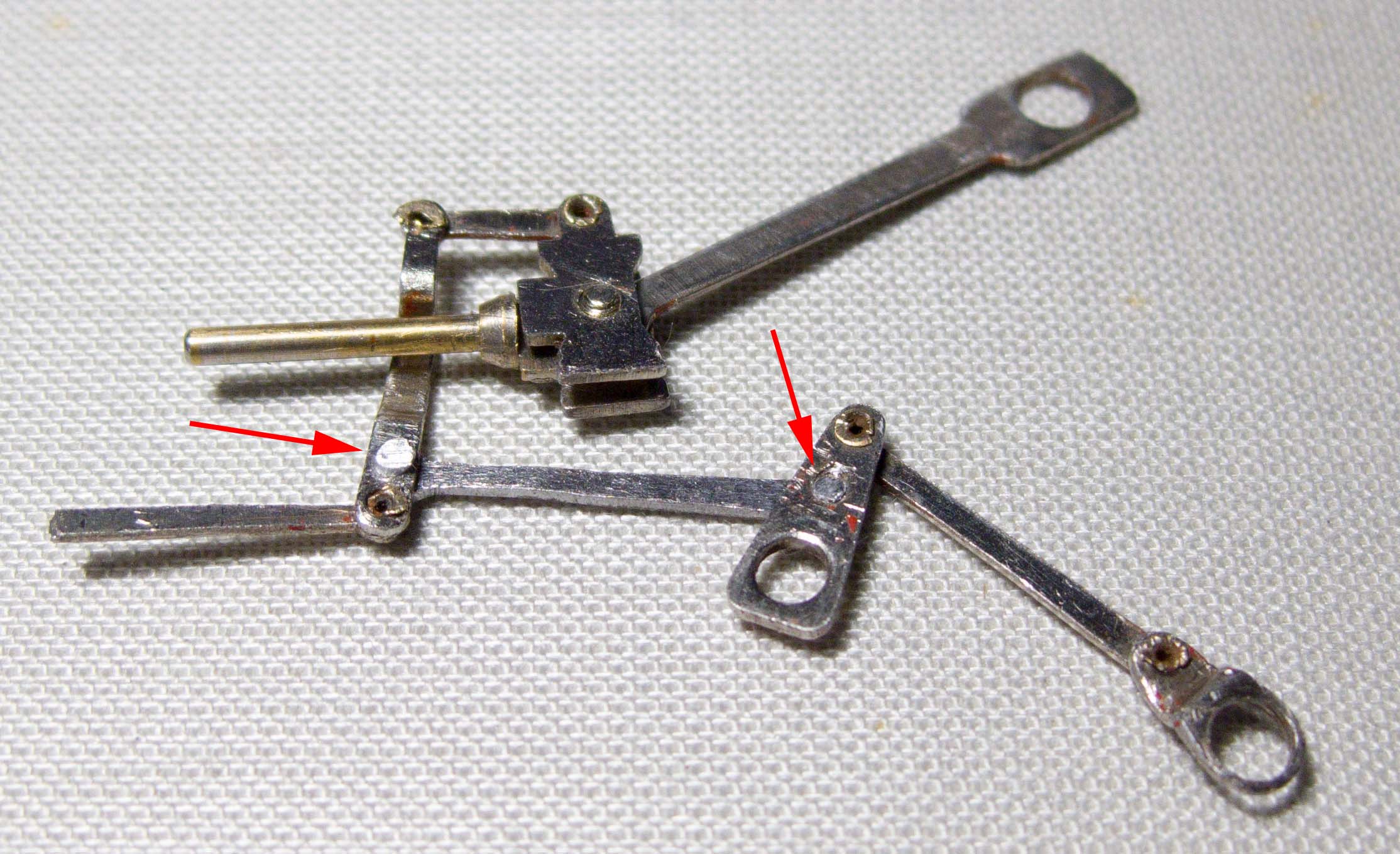

Tempo fa, per chiudere i ribattini di un trasformatore Rivarossi RT3 (se non ricordo male diametro gambo 2 mm), anch'io senza pinze speciali, avevo usato un bulino per allargare leggermente e poi uno spingichiodi per aprire la parte di rivetto opposto alla testa.
Usare la stessa tecnica per ribattini da 1 mm forse non è tanto facile ... ma con delicatezza si può provare.
Quanto ai ribattini d'alluminio da 1 mm di Revelli, per combinazione li ho usati proprio oggi; prima però ne ho lavorato la testa, portandone il diametro a 1,5 mm e spianandola.
Una volta introdotti nei pezzi da congiungere, ho tagliato l'eccesso di gambo con un tronchesino e li ho ribattuti con lo spingichiodi (essendo d'alluminio, bastano un paio di colpetti).

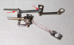

Qui sotto due foto (fronte e retro) a lavori ultimati: i ribattini usati sono evidenziati dalle frecce rosse.
