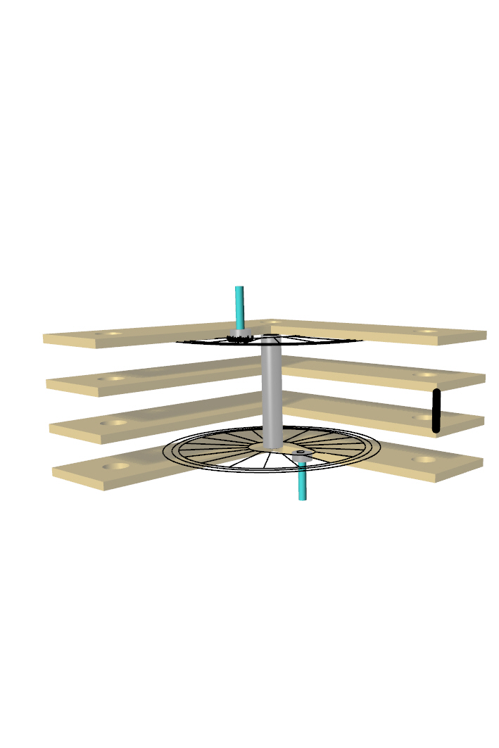

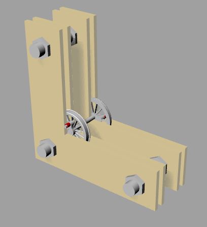

Messaggioda Antonello Lato » 4 apr 2018, 22:45
Se non ti spaventa l'autocostruzione puoi trovare un aggeggio interessante qui
Ne ho fatto una versione semplificata infilando due rondelle di diametro opportuno
sui perni di manovella
Antonello

Re: Rivetti e centratura ruote SL P 3000
Messaggioda musbeppe957 » 5 apr 2018, 6:32
Perfetto! era quello che cercavo!
Adesso studio il tutto.
Puoi farmi vedere la tua versione?

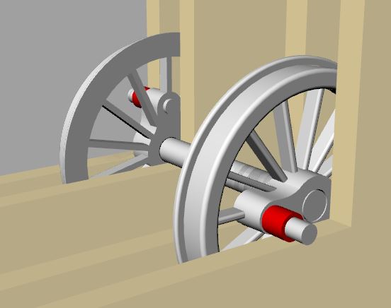

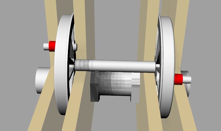

Messaggioda Antonello Lato » 5 apr 2018, 13:26
Il mio progetto e' lo stesso di quello indicato nel link; la differenza consiste nei cilindretti rossi infilati sui perni di manovella di spessore giusto per evitare l'errore citato nel testo. ( non ho riportato la testa esagonale del perno Rivarossi ).
Una descrizione dettagliata sarebbe fuori tema per cui nel caso scrivimi
Antonello
