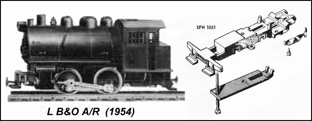

Sul catalogo 1954, inserita nel convoglio I B&O A/R appare la prima loco della nuova generazione: carrozzeria (più piccola) in termoplastica, motore verticale su cuscinetti a sfere ma biellismo ancora elementare.
Il catalogo puntualizza: "(Locomotiva) DI NUOVO TIPO"

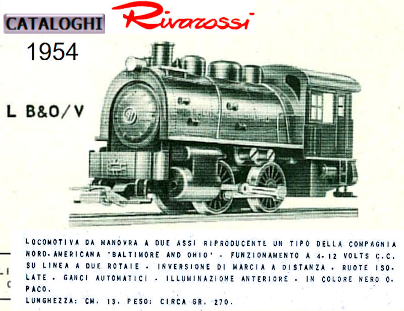

La loco è venduta solo nella confezione con il convoglio, visto che, come modello singolo, è presente a catalogo ancora il vecchio in bachelite:
L B&O/V è ancora il vecchio modello: la conferma che non sia la foto ad essere vecchia ma è proprio il modello la verificheremo nel catalogo dell'anno successivo. Comunque per gli scettici ricordo che la nuova loco è più corta di circa 3 cm.
Non dovremmo definire questo modello come "semplificato" dato che in catalogo non ce n'era uno più "completo" forse dovremmo parlare di "modello base" o variante base, prototipo o modello iniziale....... :D

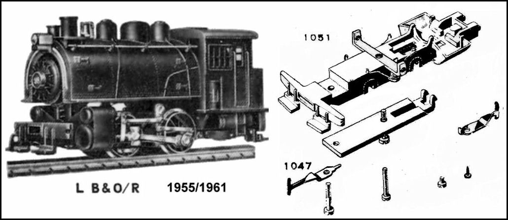

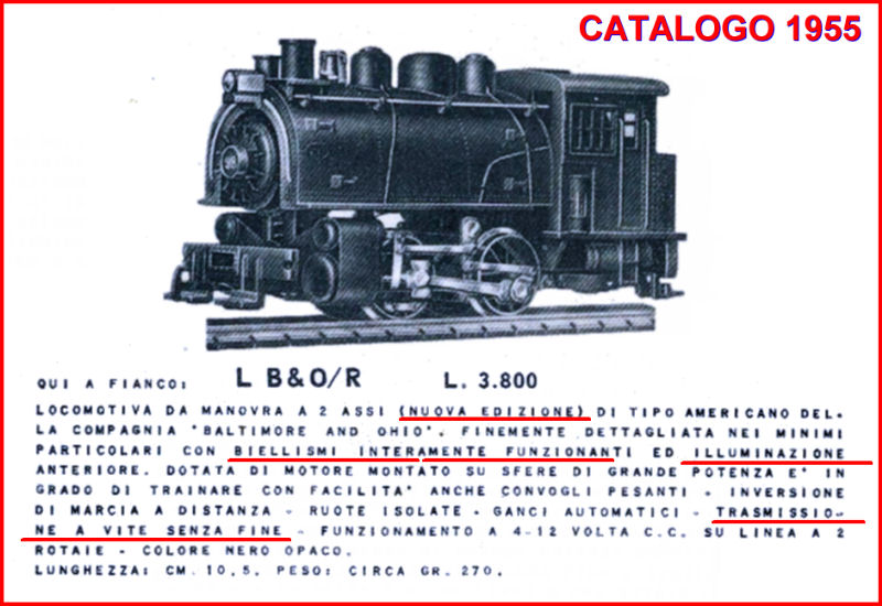

La versione col biellismo (quasi) completo viene proposta l'anno dopo:
Catalogo 1955: biellismi interamente funzionanti, illuminazione e motore verticale (quindi il famigerato motore "a pallini")
Notare la puntualizzazione: NUOVA EDIZIONE

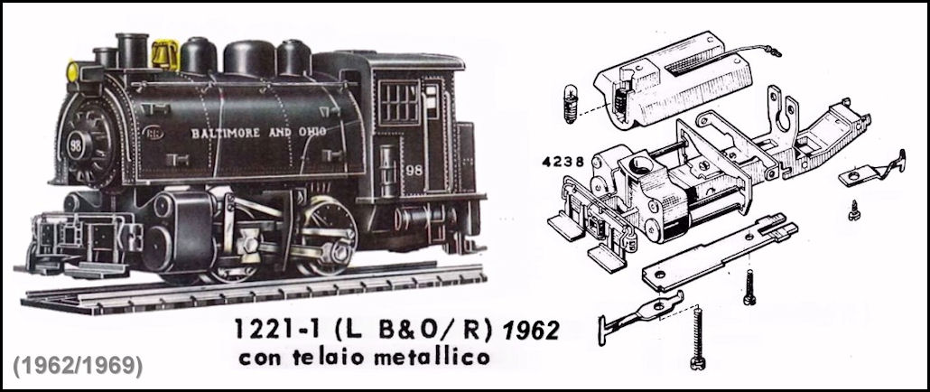

Nel catalogo 1962/63 compare la versione definitiva della B&O 96 Classe C16a (art.1225) e nella stessa pag. ritroviamo la B&O 98 Dockside (art.1221-ex L B&O/R) che, sebbene il catalogo non lo dica, è un modello del tutto rinnovato (diverso telaio, più lungo del precedente - pancone differente, accessoriato con mancorrente (n.2) e barra comandi sganciamento (n.1) - staffa di protezione e guida biellismi (n.3).
1- mancorrente, 2 - barra, 3 -staffa biellismi, 4 - elementi definitivi diversi dal disegno proposto nel catalogo precedente
Cerchiamo di capire cosa è successo: sappiamo che (al vero) la B&O 96 derivò dalla trasformazione di una Dockside; le due loco quindi dovevano avere in comune il telaio e tutte le parti meccaniche; certamente sarebbe stato opportuno che anche i modelli rispecchiassero questo fatto (anche per problemi economici di produzione). Quando RR decise di realizzare questo modello si rese conto che non avrebbe potuto utilizzare le parti meccaniche del modellino della sua Dockside in produzione: la zavorra-cilindri della "98" non poteva entrare nella caldaia sottile della "96" e anche la posizione degli attacchi del motore doveva essere cambiata. Quindi venne progettato un nuovo telaio che si adattasse ad ambedue i modelli, con cilindri di plastica di forma più realistica di quelli in zama, zavorra tutta nella caldaia e motore montato con differenti attacchi al telaio. Con l'occasione si aggiunsero elementi modellistici in più, coerenti al vero. (Ma il catalogo NON lo dice! 8-) )

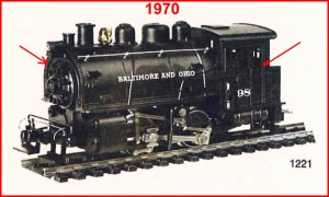

Nel 1970 lo stampo della carrozzeria verrà modificato (forse per la prima volta dal 1954): vengono soppressi i mancorrenti in filo metallico riportati, dello sportello della camera a fumo e della cabina, tutti sostituiti da rilievi ricavati nello stampo plastico della carrozzeria.
(Dal catalogo del 1970) eliminati i mancorrenti riportati, sostituiti da rilievi nella plastica dello stampo, restano solo i mancorrenti della caldaia

Ricapitolando quanto detto e confrontando/integrando Cataloghi Generali con Cataloghi Parti di Ricambio dal 1954 fino al 1969 individuiamo tre varianti principali evolutive della Dockside:
Variante base con biellismo semplice. Cilindri/zavorra integrati - Ruote con contrappesi a mezzaluna tipo "Calimero"- Telaio "corto" con pancone curvo senza mancorrenti - Caldaia e cabina senza mancorrenti. Carter in plastica - Alimentazione con contatti a mollette a filamenti sulle quattro ruote.
Nota: nata nel 1954 inserita nel convoglio I B&O/R la troviamo in catalogo almeno fino al 1958 ma forse con diverso telaio? Trovata anche in confezione singola (ma commercializzata in quale anno?)
Variante completamente accessoriata con biellismo "interamente funzionante - Ruote "modello" - Telaio "corto" con pancone curvo senza mancorrenti- Mancorrenti presenti su caldaia e porte cabina - Fanale illuminato. Carter in plastica
Carrozzeria, biellismo e ruote identici al modello 1955 ma con aggiunta staffa per biellismo - Nuovo telaio allungato- Pancone dritto accessoriato con mancorrente e barra - Differente ancoraggio del motore al telaio - Cilindri in plastica - Nuova zavorra in caldaia - Carter in lamierino metallico
Alimentazione: ruote destre con mollette a filamenti, ruote sinistre con lenticola cortocircuitata con asse/metallo del telaio/spazzola sinistra motore.

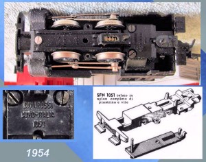

PRIMO ESEMPIO:
Il prototipo del 1954 aveva ancora biellismi semplici (come il precedente modello in bachelite e un telaio posteriormente limitato ad un semplice longherone

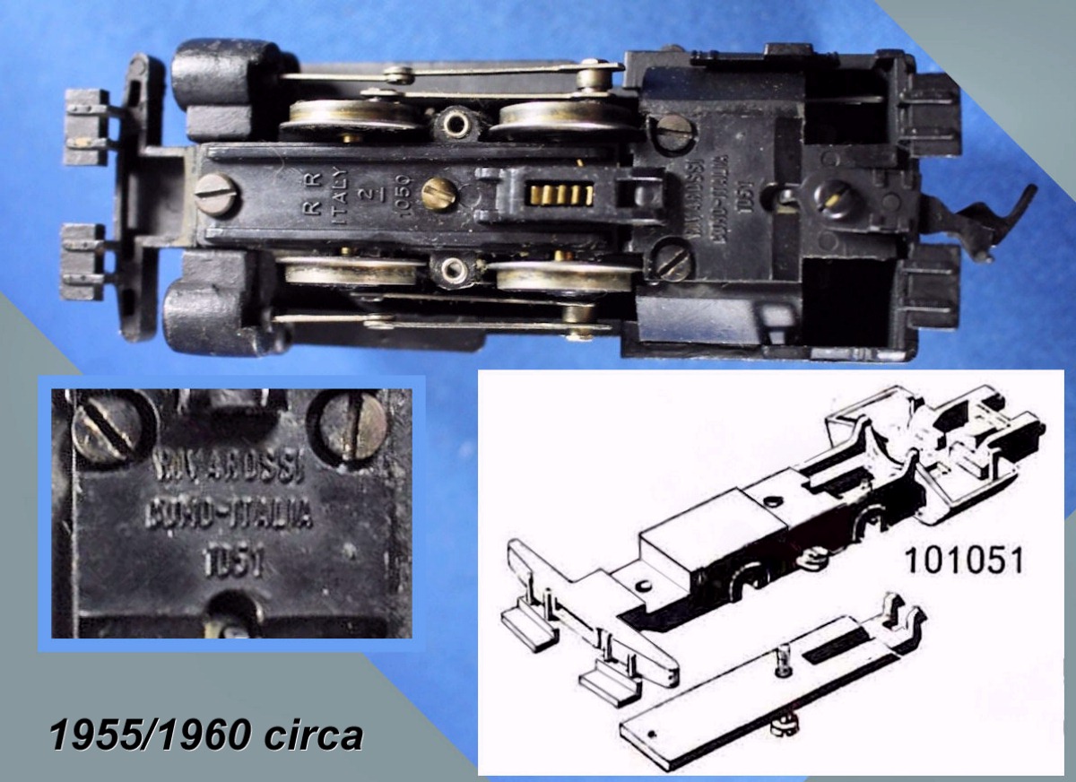

Dal 1955 viene introdotto il nuovo modello con biellismo completo e da questo deriva subito una versione semplificata:
in questa versione il motore è protetto da una sorta di conchiglia avvolgente
Probabilmente questa variante sostituirà il modello base del 1954, nelle confezioni economiche posteriori al 1955.
Quindi in questo caso possiamo parlare di modello "semplificato"

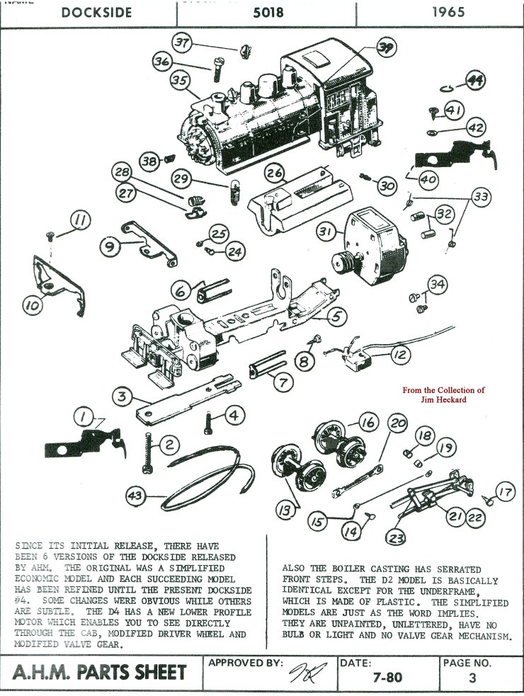

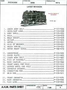

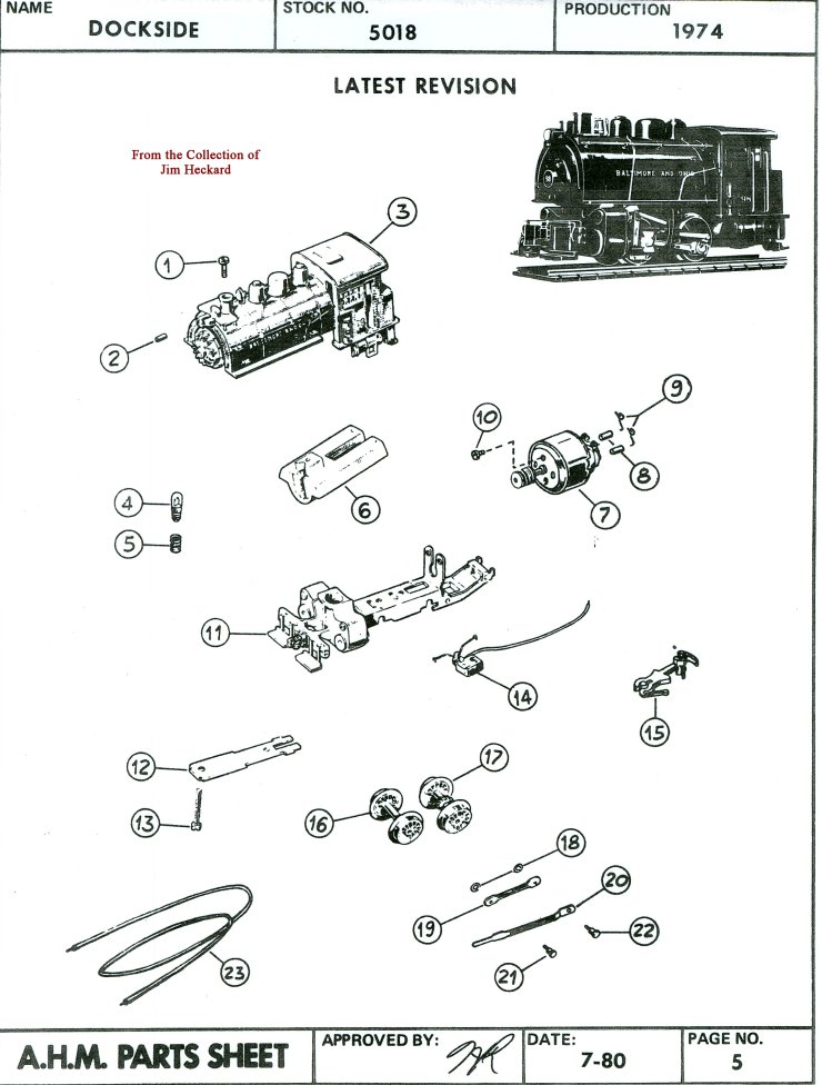

CARO Oliviero, non per interromperti , ma in attesa che continui la tua interessatissima applause1 applause1 analisi evolutiva posto qui un paio di schede tecniche (TRATTE DAL SITO americano HOOSER di un catalogo ahm credo del 1980 delle parti di ricambio ) di 2 dockside RR AHM modello de luxe art.5018 che ti potranno essere d'aiuto in futuro per ricostruire le complesse vicende evolutive di questo modello .
una è una 5018 del 1965 ,l'altra una 5018 del 1974.
ma... c'è una stranezza tanto per cambiare... -1- !! la dockside versione de luxe 5018 del 1974 è stata semplificata !! Nel senso che in quell'anno viene dotata del biellismo semplice di quella economica :? :? cioè della 5017 (x) !!
Ma che pasticcio è :shock: ? la 5018 nel 74 diventa una loco semplificata :? ??
buon proseguimento e serata -4- berto75
scheda tecnica dockside de luxe art.5018 del 1965
la 5018 de luxe secondo questa scheda tecnica è una dockside semplificata ??
