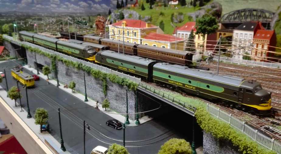

Messaggioda jurghens1956 » 17 ott 2017, 23:02

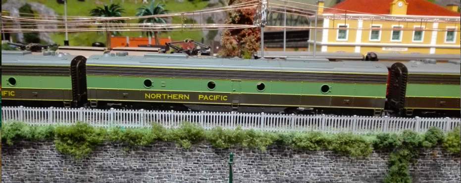

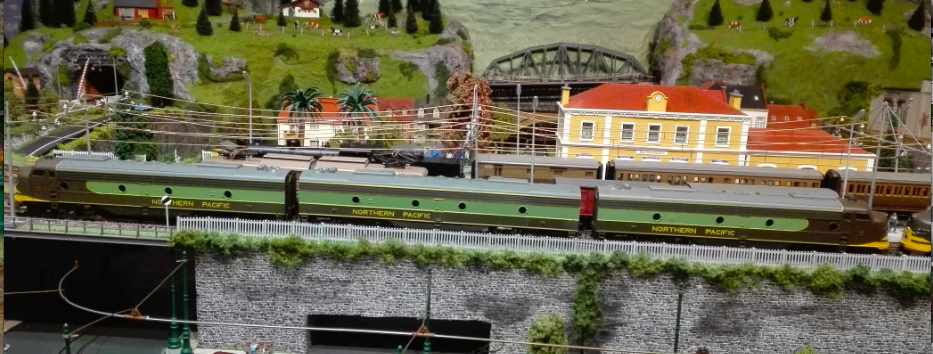

salve a tutti,scrivo col computer vecchio,in quanto con il nuovo non riesco ad entrare….sigh….e' da un po che non scrivo anche se ho parecchie cose da mostrare e chiedere….ma purtroppo ho qualche problema che mi assilla….spero si risolva,comunque tornando a noi,ho una NORTHERN PACIFIC a 3 unita…..a me sembra strano,ma la MAMMA RR l'ha fatta in tripla unita? grazieP.S. ho anche un FRISCO sempre a 6 assi che e' unita motrice e rimorchiata……..se qualcuno sa qualcosa…..grazie saluti a tutti…. jurghens 56

Re: NORTHERN PACIFIC
Messaggioda Oliviero Lidonnici » 18 ott 2017, 15:31
Tanto per cercare di inquadrare il periodo dovresti cercare di vedere che tipo di motore monta la motrice (pallini? Quadrato con le boccole? tondo(a "capsula") con le boccole?
Poi fotografa i telai da sotto e vedi la grafica del marchio (e se è uguale su tutti e tre!) .
Anche il sistema di aggancio suggerisce l'epoca.
Comunque su RRM c'è l'elenco delle unità "B" vendute singolarmente, tra cui vedo:
codice: 6120 - (anno) 1987 Locomotiva diesel elettrica EMD E8 unità B Northern Pacific folle

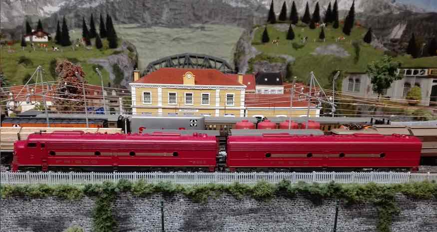

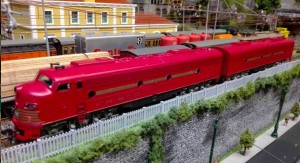

Messaggioda jurghens » 19 ott 2017, 20:46
salve a tutti, ciao Berto,ringrazio per gli elogi.........sai comunque non e' oro tutto ciò' che luccica.......qualche problema esistenziale, ce' l'ho anch'io...e con MAMMA RR ,riesco a non pensare,certo non e' stato facile trovarlo,l'ho trovato sulla baia, a un prezzo che se te lo dico non ci credi...... veramente ridicolo, quel tanto che la signora(tedesca) che vendeva il Frisco,quando me lo sono aggiudicato, visto che ero l'unico a fare l'offerta, ha trovato mille scuse, tipo sono in ferie per 30giorni,non rispondeva,e non avendo nessun riferimento per il pagamento,mi e' arrivata una controversia dalla baia,ho chiamato ,e mi ha risposto un tizio dal Lussemburgo,parlava italiano, gli ho spiegato il problema e la signora ha dovuto cedere mi spiace ma un'asta e' un'asta.......capisco che sperava che mi stancassi......per dirti......poi il motore e ingranaggi erano bloccati uno' per la solita ruggine sul rotore, e un po per il grasso bianco che ha formato un blocco, ma ti dico adesso va che e' una meraviglia.......grazie per tutto, scusate le lungaggini.....buona serata Rivarossiana a tutti.jurghens

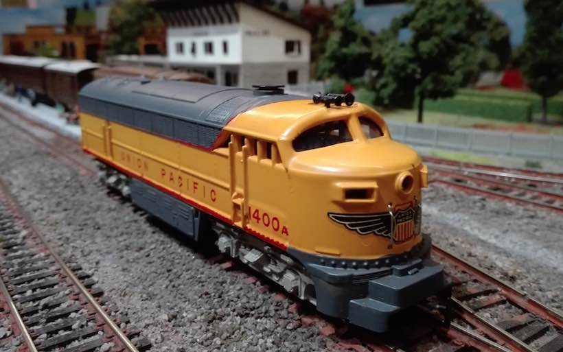

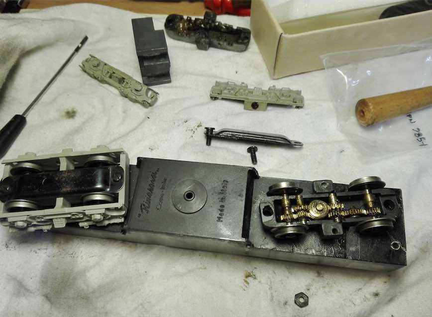

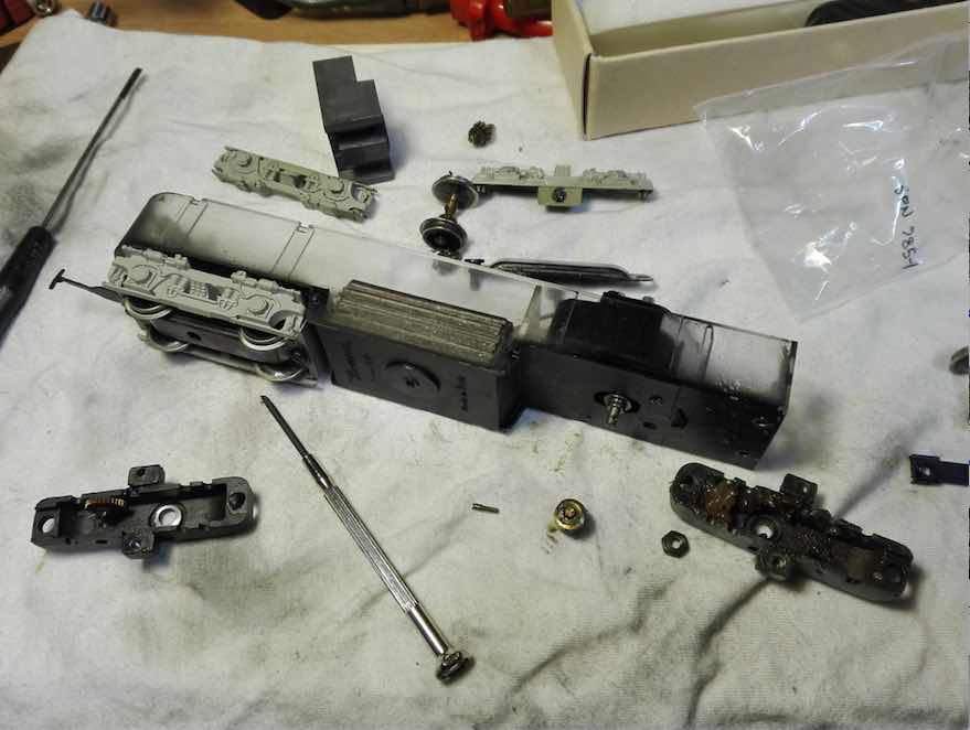

Messaggioda jurghens » 28 ott 2017, 22:55

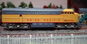

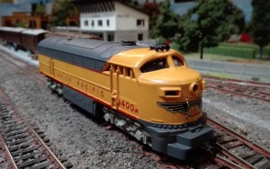

salve a tutti, eh purtroppo la zama,fa il suo corso......e quindi ho sostituito il carrello motore, della UNION PACIFIC,smontato,manutenzionato,sostituito,rimontato,perfetto......ho fatto dei video, per mostrare il minimo di velocità',ma mi sembra non si possano postare......quindi accontentiamoci delle foto,poi toccherà' anche all'altra loco,inquanto e' messa un po meglio.....ma degenera.....purtroppo collanti e altro non sono serviti.......il carrello si allargava sempre piu,e gli ingranaggi non restavano in sede......presi da Rivarestore.....per ambedue i modelli.sono contento, funziona benissimo, vedremo(ai posteri) quanti modelli attuali funzioneranno ancora cosi tra 57 anni......(1960)grazie dell'ospitalità'.un saluto a tutti.grazie jurghens
