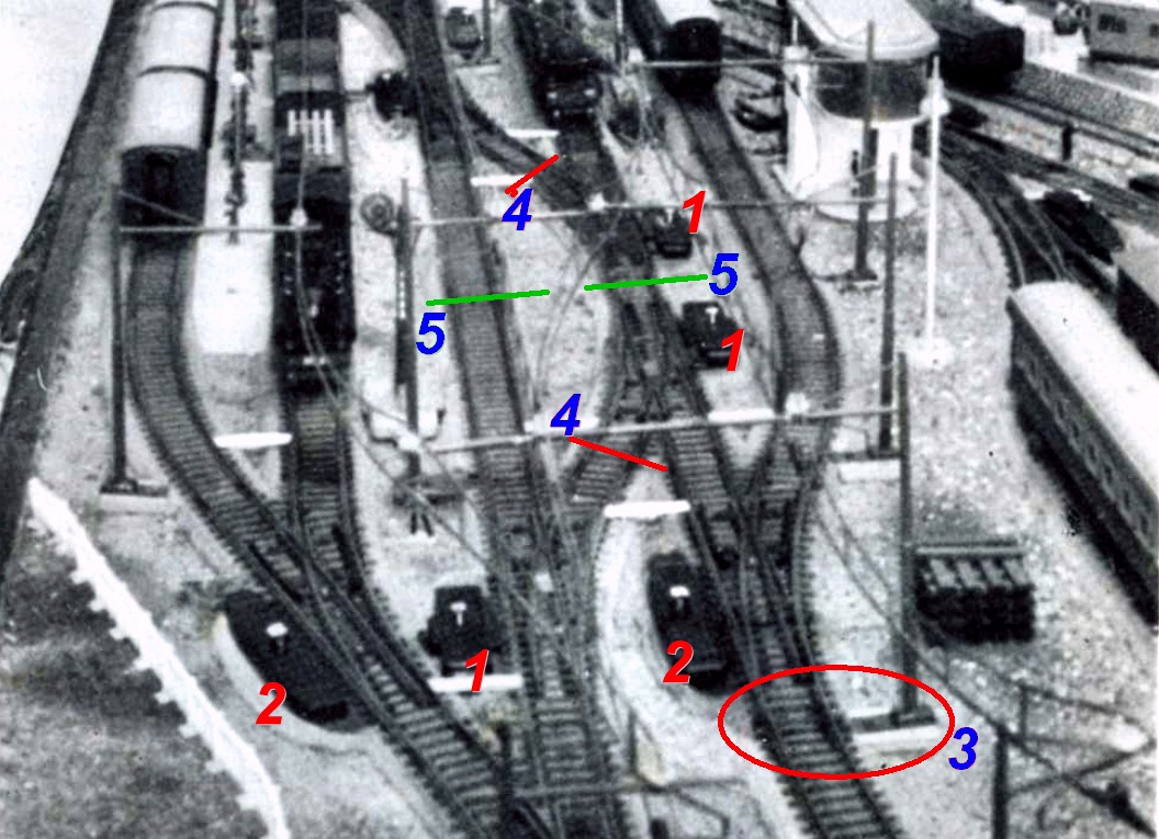

Premetto che condivido pienamente col "cuore" il pensiero di Massimo e con la "mente" le motivazioni di Max ma desidero comunque aggiungere alcuni concetti portando la mia particolare esperienza visto che tra il 1957 ed il 1969 collaborai con mio padre alla costruzione di due plastici che dopo attenta valutazione decidemmo che sarebbero stati..... Rivarossi

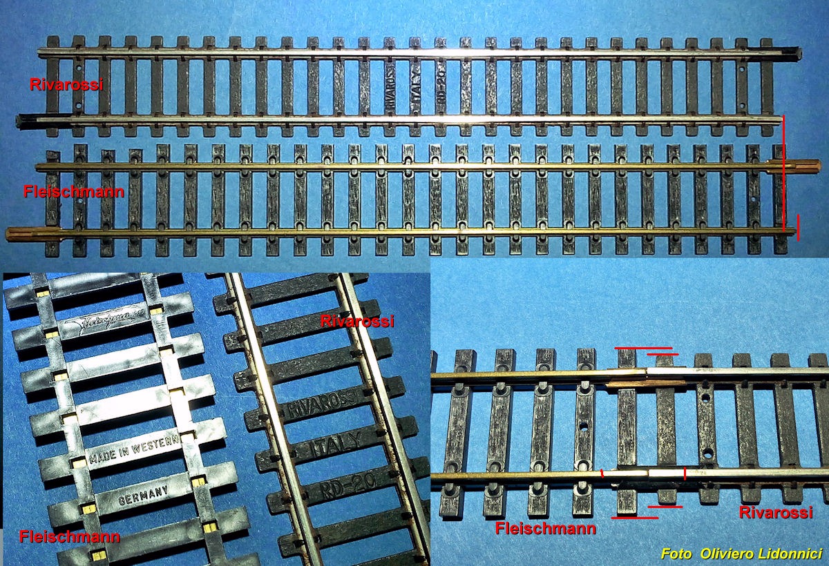

Adesso parliamo di compatibilità dei binari. Come ha chiaramente evidenziato Max non c'era alcuna compatibilità tra materiale rotabile ed accessori; vediamo perchè:
Confronto tra binario Rivarossi e Fleischmann
I binari delle due marche si agganciano....e basta! Le lunghezze sono diverse ma quello che crea la massima incompatibilità trai due sistemi è la dimensione delle traversine e la loro distanza.
Osserviamo il plastico su cui abbiamo impostato questa discussione:
Dagli scambi si identifica l'età del plastico: Quelli contrassegnati con (.1) sono del 1957/58 ed i (.2) sono del 1963. Quindi i binari utilizzati devono essere i famosi binari con le traversine "in fibra" peraltro solidissimi ed indistruttibili.
Ora, tanto per cominciare, i pali della rete aerea di quell'epoca (n.3) erano predisposti esclusivamente per incastrarsi in quel tipo di traversine. Naturalmente le catenarie erano adeguate alla lunghezza (e alla curvatura) dei binari. Cambiando binari occorreva cambiare anche la rete aerea. Anche molti altri accessori (come i segnali) erano predisposti per incastrarsi nelle suddette traversine e non dimentichiamoci degli sganciamenti a magnete previsti solo nei binari RR.
Quindi nessuna possibilità di integrare i due sistemi al massimo si sarebbero potuti creare due circuiti indipendenti collegati con uno svincolo secondario ma non certo ottenere la doppia linea con binari paralleli e curve concentriche.
Riguardo poi alle pensiline più larghe con l'uso dei binari da 94mm: questo si potrà fare in un sistema più evoluto magari con i binari RC100 e gli scambi in curva. Anche qui mi devo spiegare meglio: tornando alla foto del plastico, se metto i binari da 94mm nei punti (.4) ovviamente dovrò allungare nei punti (.5). Ovvero tutto il piazzale della stazione si deve allungare. All'epoca lo spazio dove mettere un plastico era limitato. Con un sistema dotato di scambi in curva e scambio/incrocio ci sarebbe stato più spazio senza rinunciare ai collegamenti tra binari. L'epoca però non era ancora matura, dopo qualche anno molte cose sarebbero cambiate.
Non so se mi sono spiegato correttamente

Ricordo che dal 1963/64 inizierà la nuova produzione di binari con le traversine in plastica, quindi di spessore pari ai Fleishmann (le traversine in fibra erano sottili) quindi più facilmente integrabili. Inoltre i tempi stavano cambiando, i materiali miglioravano ed i modellisti diventavano più esigenti e meno legati alla produzione standard di una singola Casa.
