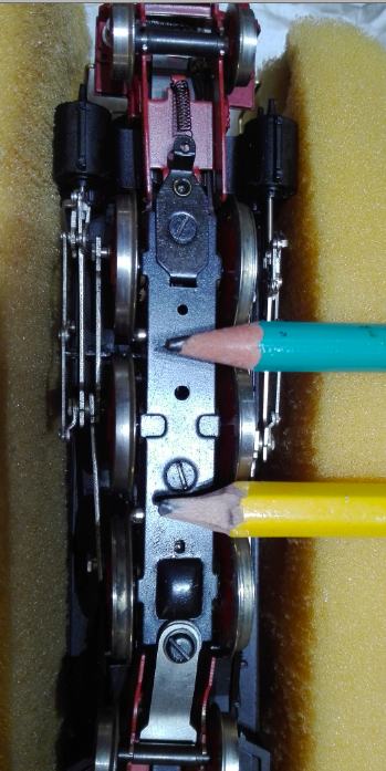

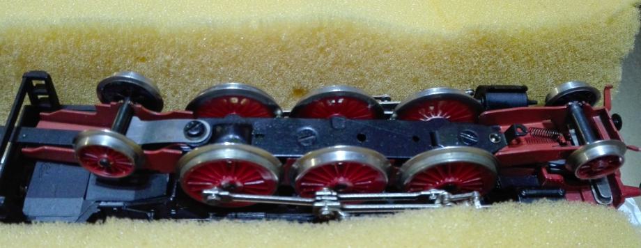

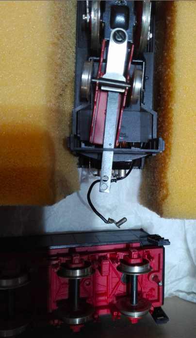

Messaggioda jurghens1956 » 12 ago 2017, 14:21
ciao,si effettivamente aveva un lamierino di ferro spesso circa 3-4 mm,pensavo l'avessi tolto tu.ecco le foto le matite indicano la posizione dei pulsanti.ciao b. lavoro.giorgio
